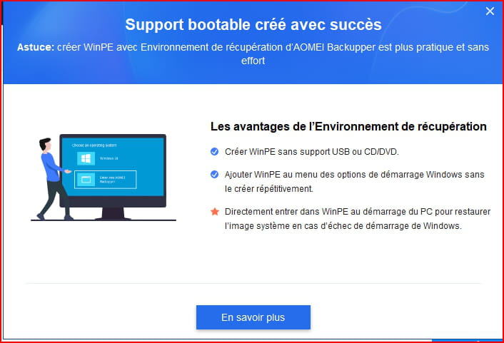

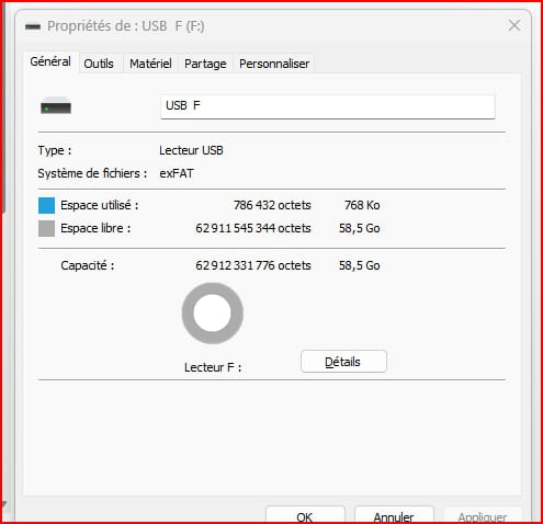

Necesito ayuda, tengo AOMEI Backupper gratuito y traté de crear un medio de arranque, pero me parece que me equivoqué en algún momento porque no tengo nada en mi pen USB, la carpeta está vacía.
Sin embargo, al final recibí la siguiente PJ: ¿podrían decirme dónde fallé...? ¿o no es posible con AOMEI Backupper gratuito? pero no dice nada al respecto y ¿cómo procedo ahora si no es muy complicado..?

Según las versiones, WinPE pesa al menos alrededor de 250 MB, por lo que claramente no está en tu USB.
No sé si la versión gratuita permite esta creación; si es el caso, ¿no habrías olvidado marcar la opción de descargar WinPE en la memoria USB?
https://sospc.name/aomei-backupper-comment-creer-une-cle-usb-de-secours/ -
@brucine
No hay ni siquiera fuera de WinPE los archivos de arranque en la memoria USB?
Otra hipótesis es que, dado que el software debe formatear la memoria USB primero, solo puede hacerlo en FAT32, y en ese caso falla en cualquier memoria USB de más de 32 Go.
