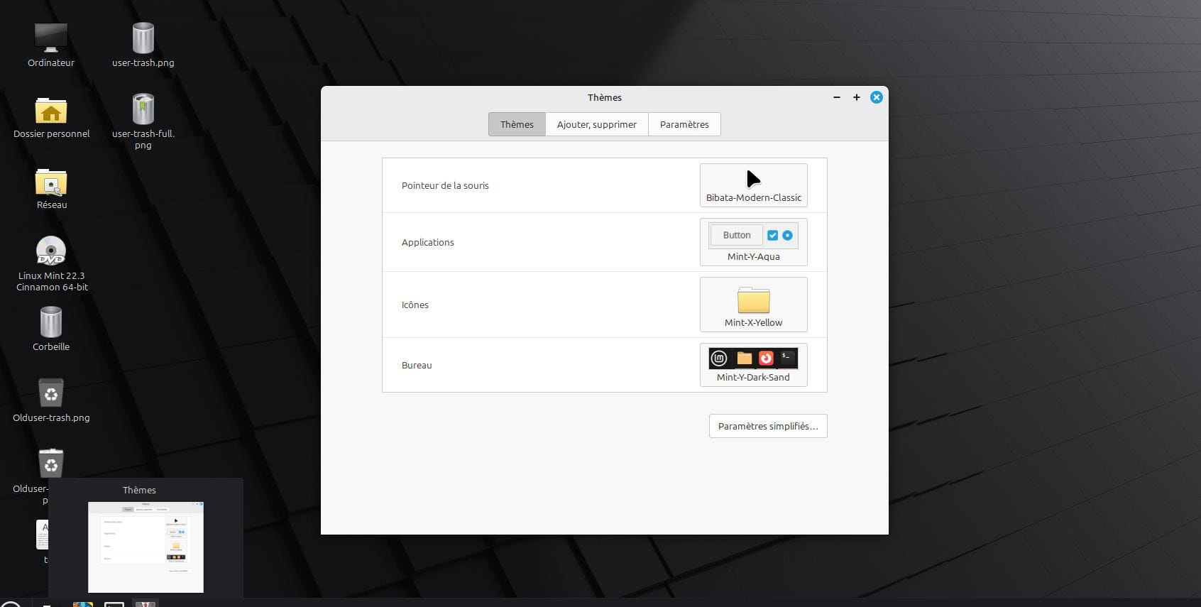

Je souhaite changer les icônes de la corbeille sous Linux Mint 22.3 Cinammon
J'ai fait les changements, corbeille pleine et vide, avec les icônes correspondantes
L'opération parait simple de prime abord mais le hic c'est l’icône ne change pas d'état corbeille vide ou pleine
J'ai également cherché un fichier de config genre index.theme, j'en ai trouvé sans notion de config pour la corbeille
Merci de vos avis

    Si je fais Thèmes, Style, et que je remplace par Mint-X, je change aussi les autres icônes ce que je ne souhaite peut-être pas; dans le même ordre d'idée et sans opter pour ceux en ligne, il ne semble pas possible à partir de là d'opter pour un des multiples thèmes locaux installés.

        J'ai jeté un oeil, je n'y vois rien d'explicite au nom des icônes encore qu'elles s'appellent forcément user-trash.png et user-trash-full.png
        Quand le style par défaut Mint-Y-Sand est conservé, ce sont aussi forcément celles du dossier /usr/share/icons/Mint-Y-Sand/places/64: il suffit pour vérifier de les renommer Old.., on n'a plus d'icône de la corbeille.
        J'ai pris celles de Humanity, pourquoi pas, mais dans tous ces autres dossiers il y a aussi des icônes raccourcis Trash, correspondent peut-être à des jonctions symboliques qui joueraient un rôle.
        En faisant la manipulation inverse (retour à l'original) la corbeille ne retrouve son fonctionnement normal que par clic droit sur corbeille et clic gauche, rétablir en bas à gauche mais avec de nouvelles icônes ce rétablir rétablit les anciennes icônes.
        Bref, le premier qui trouve le schmilblick retourne ses lumières; j'avais eu l'impression de réussir la première fois (en utilisant les icônes de Humanity), j'avais même fait des captures d'écran, je n'arrive pas à reproduire, j'ai du rêver.

      Je ne trouve pas d'autre moyen de changer ces fichues icônes que par le menu icônes spécifiques mais qui ne propose pas les nombreux autres choix existant dans le dossier share, tout se passe comme si elles étaient liées au thème lui-même.
      Remplacer Mint-Y-Sand par par exemple Mint-X-Yellow modifie certes les autres icônes système du bureau mais pas dans une proportion inacceptable, sans modifier les menus par ailleurs et en mettant des icônes de corbeille moins moches si tel est l'enjeu, et là ça fonctionne.
