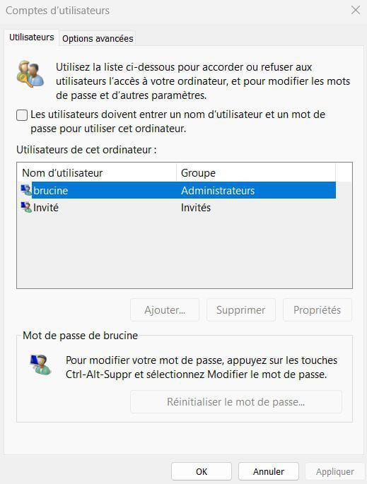

    Je ne crois pas qu'on puisse créer un compte local sans mot de passe, la procédure netplwiz ne fait que supprimer la nécessité de l'entrer, ce qui veut dire que la manipulation inverse la rétablira, mais si on ne se souvient plus de ce mot de passe...
    Sinon mettre éventuellement un code PIN.

        netplwiz s'obtient en tapant cela dans la zone rechercher ou exécuter, la case à cocher Les utilisateurs... détermine si au démarrage une fenêtre demande de saisir le mot de passe, qu'il soit vierge ou pas.
        Si le compte local a été installé avec un mot de passe non seulement caché mais vierge, la voie CTRL-ALT-SUPPR doit fonctionner: modifier le mot de passe, entrer l'ancien vierge, mettre le nouveau.
        Si cela ne fonctionne pas et que ce compte local est administrateur et en admettant que ce mot de passe soit vierge, aller à l'invite de commandes dans le menu démarrer, clic droit,  exécuter en tant qu'administrateur.

    Avec Netplwiz, je ne vois qu'un compte :
    « mon identité »                      Administrateurs; Utilisateurs
    Je précise que la case "les utilisateurs doivent entrer un nom d'utilisateur et un mot de passe" n'est pas cochée.

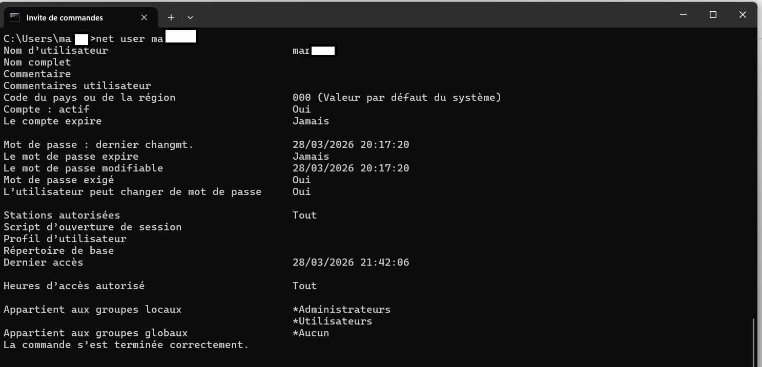

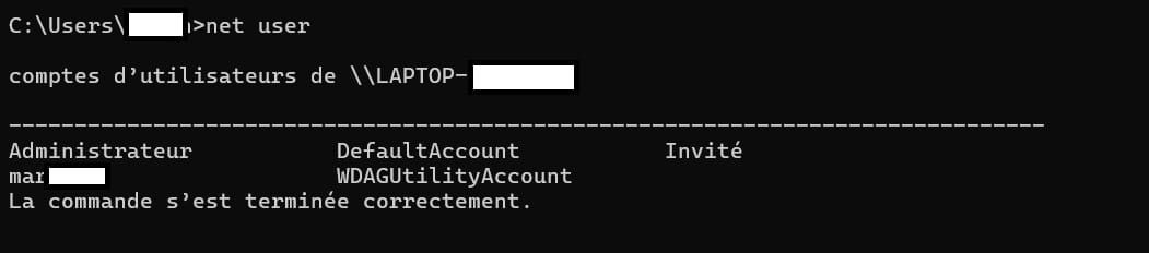

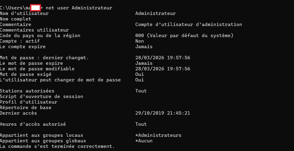

  6. klimte Messages postés 497 Date d'inscription   Statut Membre Dernière intervention   85
    Voici mes images d'écran ( j'ai gommé certaines zones dans le cas où ce serait confidentiel...). J'ai donc un NET USER pour "Administrateur" et un NET USER qui présente mon identité en Local. J'espère que cela correspond à votre demande.

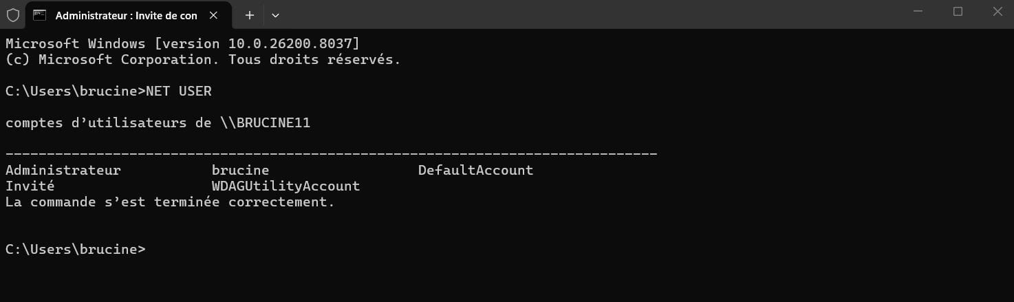

    1. brucine Messages postés 25337 Date d'inscription   Statut Membre Dernière intervention   4 194
      Retourne non pas NET USER Tartempion mais NET USER pour avoir une vue d'ensemble de tous les utilisateurs.
      Ta première copie te retourne l'administrateur caché qui existe sur tous les systèmes, qui n'est pas activé par défaut et qui n'est pas pertinent.
      Il semblerait que la deuxième rapporte le compte que tu as saisi à la fois comme administrateur et utilisateur ce qui pourrait expliquer le problème, normalement il est administrateur tout seul.

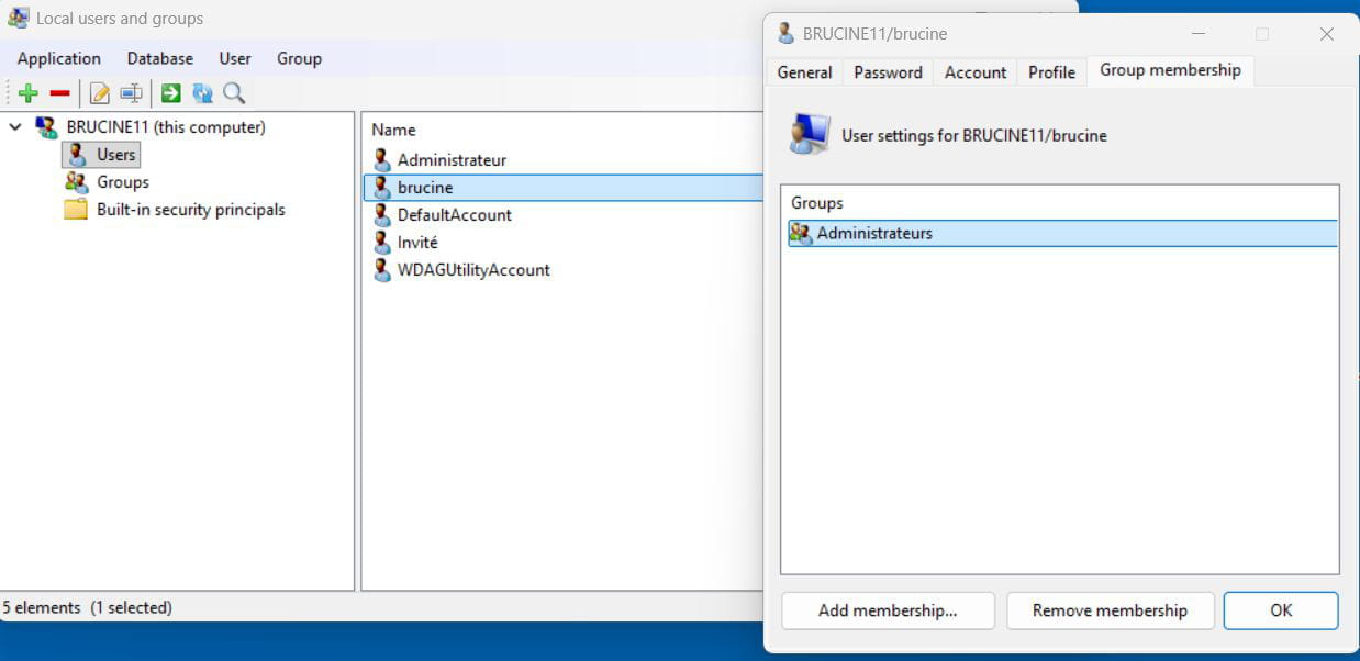

      Pour aller un peu plus loin, rapporter combien de comptes existent dans
      Paramètres-Comptes-Vos comptes.
      Également si Windows Pro le retour de lusrmgr.msc tapé dans exécuter ou rechercher, sinon télécharger (et exécuter idem) lusrmgr.exe
      https://www.malekal.com/lusrmgr-msc-gestion-utilisateurs-groupes-locaux-windows-10-11/
      Le retour est dans les deux cas quelque chose de ce genre, où je pourrais si c'était mon cas sélectionner la ligne Utilisateurs et choisir Remove membership.

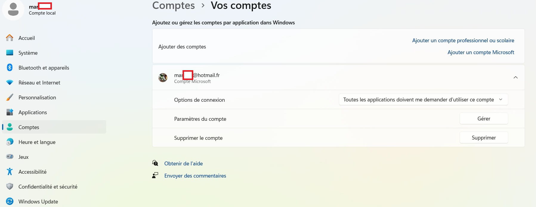

  7. klimte Messages postés 497 Date d'inscription   Statut Membre Dernière intervention   85
    J'ai fait copie d'écran sur ce qui existe dans "COMPTES - vos comptes". Je la mets ci-dessous mais je ne pige pas pourquoi j'ai "@hotmail.fr"
    J'ai ajouté aussi copie écran "NET USER"
