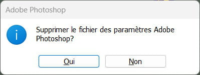

    Quand Photoshop ne démarre plus, le première chose à faire est de réinitialiser ses préférences
    Maintenir les touches Ctrl+Alt+Maj  appuyées et lancer Photoshop
    Ça donne çà :
