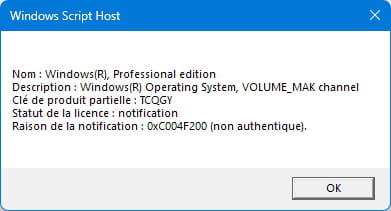

                    Par contre, dans les paramètres de Windows 11, un message m'indique que Windows 11 n'est pas activé. Dois-je acheter une clé de licence? Comment connaître la version de Windows 11 dans les paramètres?
                    Merci d'avance.
                    Cordialement.
                      Sur la deuxième question, rechercher ou exécuter Winver.
                      Sur le premier et assumant que pour une raison ou pour une autre la licence Windows 10 n'a pas été transférée, on peut en effet acheter en ligne une licence à trois francs six sous correspondant à la version, mais on peut commencer dans Paramètres-Système-Activation par voir s'il s'agit d'une licence numérique gérée par le Bios qui aurait du être reconduite ou tenter de réactiver à la ligne de commande.

                  3. Bonjour Brucine,
                    Merci pour votre conseil et pour le lien. Pourquoi c'est la source de tous les ennuis avec msconfig?
                    Sinon, Winver me dit que j'ai Windows 11 pro.
                    Et voici une capture d'écran me disant que c'est en attente d'activation:

                      Sur la licence, c'est une licence en volume (en principe non légitime pour un particulier) rapportée comme n'étant pas authentique ou bien ne pouvant se connecter au serveur d'activation; si elle est tombée du camion, l'utilitaire qui sert à l'activer peut avoir été téléchargé avec un virus ce qui pourrait aussi expliquer le message précédent; la solution est d'en acheter une en ligne à bas coût.

                      1. Sinon, j'ai pu acheter une licence sur le site Destock informatique et l'activer sans problème.
