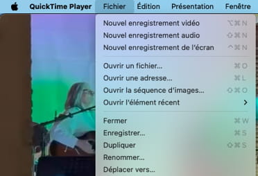

            ??? Pourquoi n'est-ce "pas possible avec QuickTime" ? On dispose pourtant des commandes habituelles (ouvrir, enregistrer, dupliquer, renommer,...) :
            Que se passe-t-il lorsque tu tentes de le faire ?
        3. Pardon pour cette réponse tardive, j'étais en train de "déplacer vers" les fichiers Quicktime. Merci de ton aide... je pers un peu les pédales depuis hier soir. Y'a-t-il risque de perte en "déplaçant vers" ? T'es SUPER, merci Aliboron :)
          PS : je reste étonné d'avoir pu ouvrir Quicktime via le dock.
            A priori, pas de souci pour "déplacer vers..." (sauf en cas de plantage pendant la copie, peut-être, mais bon)
