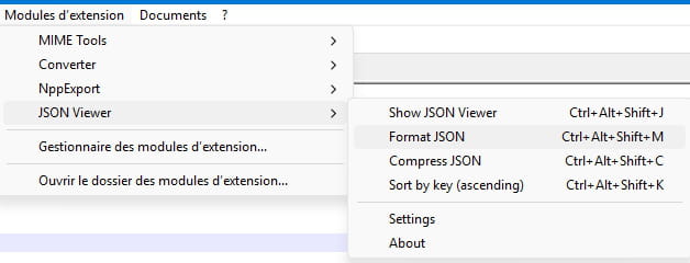

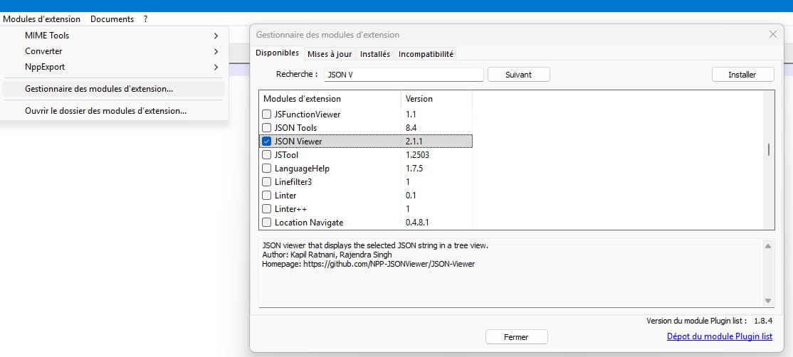

        Si c'est une question de mise en forme, vous pouvez télécharger le module d'extension (ou plugin) JSON Viewer pour Notepad++.
        Allez dans "Modules d'extension" -> Gestionnaire des modules d'extension -> Recherchez "JSON Viewer" et installez-le.
        Une fois installé, allez dans "Modules d'extension" -> "JSON Viewer" -> "Format JSON".

          j'ai bien réussi l'installation de JSON Viewer pour Notepad++.que je retrouve dans Notepad comme votre PJ mais que faut 'il faire ensuite pour que mon fichier soit lisible .
