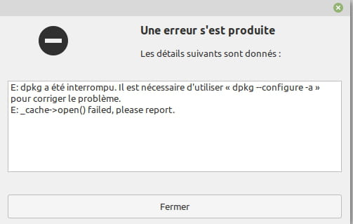

Mon ordi portable ne cesse de planter faute de mise à jour que je ne parviens à installer.
Pourriez-vous m'assister SVP ?
Merci Fréd
17 réponses
    la reponse est dans l'image.
    Ouvrez un terminal et entrer:
    sudo dpkg --configure -a
    puis refaite une mise a jours:
    sudo apt update

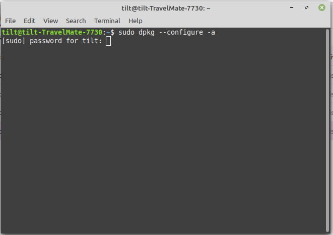

      Après avoir saisi la première ligne transmise par steph810, voici ce que me demande le terminal...
      Je saisi donc le code transmis par l'administrateur qui m' installé le système mais, je me demande si ce n'est pas le sien qui m'est demandé !
        Voilà qui est plus précis, et qui rappelle que Linux est un système sécurisé, qui implique des droits d'accès (identifiant/mot de passe) pour tout changement concernant le système.
        Seul l'administrateur (qui peut être vous en tant qu'utilisateur unique ou principal) peut effectuer ces opérations.

      • Le message d'erreur initial fait probablement suite à une mise à jour interrompue avant qu'elle soit arrivée à terme. Certains paquets ont été installés, mais n'ont pas encore été configuré. APT (le gestionnaire de paquet) refuse de faire des mises à jour tant que la mise à jour précédente n'est pas achevée (ce qui est donc le cas). La commande sudo dpkg --configure -a permet de finaliser la configuration des paquets qui ne le sont pas encore et donc de repartir sur des bases saines.
      • Toute commande modifiant l'état du système nécessite des droits administrateurs pour pouvoir être exécutée. C'est le cas ici : la commande dpkg --configure -a finit d'installer des paquets partiellement déployés.

      (mando@velvet) (~) $ sudo dpkg --configure -a
      [sudo] Mot de passe de mando :
