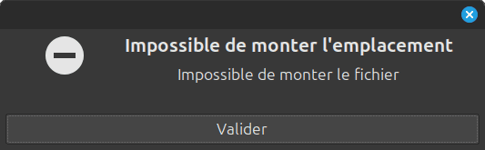

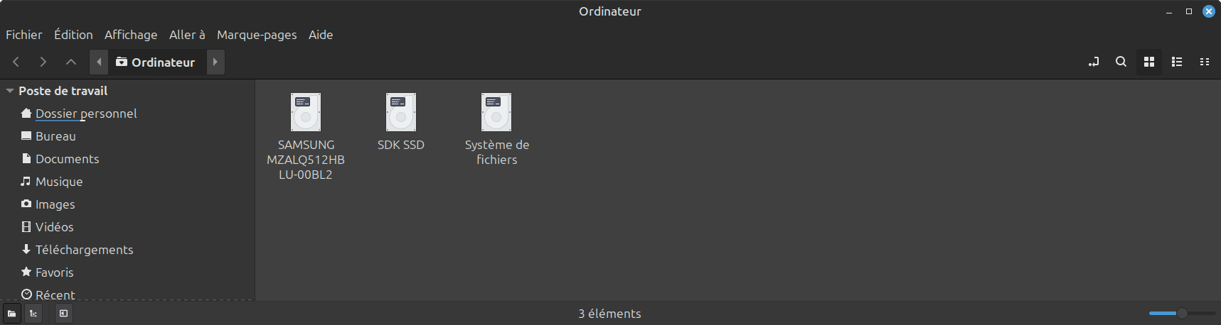

    2. Bonjour, je reviens pour vous dire que cela ne fonctionne pas.
      Table de partition GPT -> OK
      Partition ExFat -> OK
      J'ai mis un simple fichier txt pour faire un essai mais je n'arrive pas à monter mon disque sous Linux (SDK SSD)
      Sous Windows c'est OK
      Je comprends pas...
