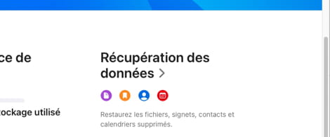

    Dans les éléments récents, ce ne sont que des alias qui pointent vers le dernier emplacement connu du document. Si le document ne s'y trouve plus, l'alias ne peut rien trouver. S'il était sur iCloud, connecte-toi directement en ligne et vois comment les choses se présentent. Tout en bas de la page d'accueil à droite, tu as un lien pour récupérer les fichiers :
    En dehors de ça, si le document n'a pas été enregistré ailleurs, je ne vois pas trop de solution...
