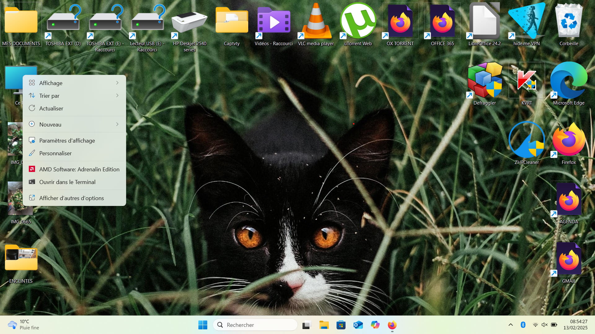

    M'est avis (comme on ne le dit peut-être plus), après avoir examiné les clichés au microscope électronique, que les fameux raccourcis Toshiba font partie intégrale de l'image de fond (surtout si vous n'avez pas de périphérique Toshiba).
    Ce qui expliquerait notamment à la fois l'absence de référence dans la console et l'affichage de la fenêtre suite au clic-droit, qui est celle qu'on voit en cliquant sur n'importe quelle partie du bureau.
    De ce fait, pouvoir les effacer relèverait d'un film fantastique à la Harry Potter".
    Un moyen simple de le vérifier est de changer de fon dans la rubrique personnalisation/arrière-plan des paramètres. Il devraient disparaître.

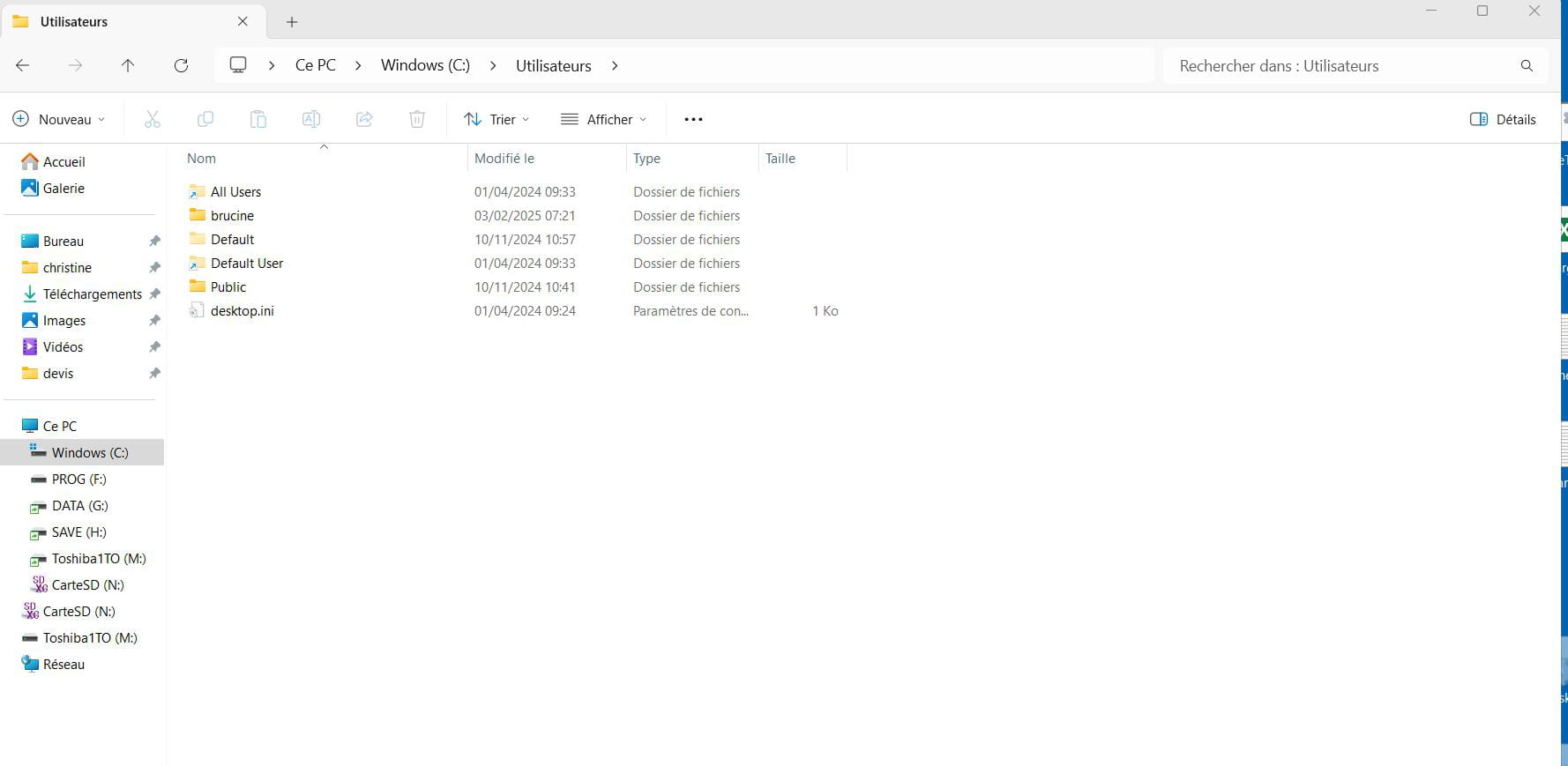

    1. brucine Messages postés 25279 Date d'inscription   Statut Membre Dernière intervention   4 188
      Des chances que ce soit, le problème a récemment été soulevé à nouveau, les fameux fichiers desktop.ini qui apparaissent sur le bureau quand on choisit d'afficher les fichiers cachés?

    • bonjour ,
    • il sagit des 2 icones toshiba en haut a gauche et de l'ecran bleu ce pc en haut a gauche , quand je clic droit cela me met le message affiché

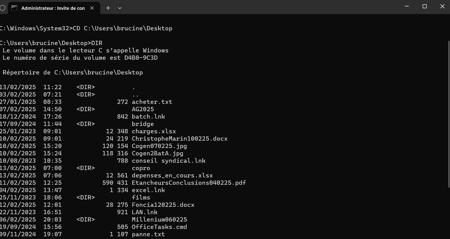

      Si pour une raison ou pour une autre le clic droit rend un message d'erreur empêchant de les supprimer, ouvre cmd.exe dans le menu démarrer et saisis:
      DIR C:\Users\xxx\Desktop
      où xxx est ton nom d'utilisateur.
      Tu verras apparaître tous les fichiers dont les raccourcis Tartempion.lnk.
      On repère un nom représentatif en s'aidant du caractère générique, par exemple si un des raccourcis parasite commence par Toshiba, on saisit:
      DEL Toshiba*.lnk

      Ce sont des raccourcis vers des disques durs externes, as-tu essayé de cliquer sur "afficher d'autres options" ?

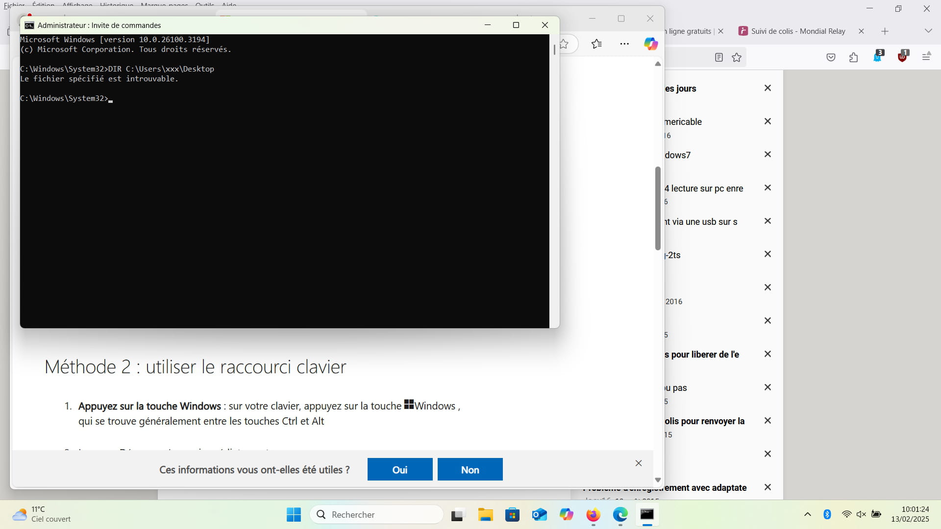

    voila ce ça donne en tapant la commande
    dans autres options il n'y a pas supprimer
      Il faut remplacer xxx par ton nom d'utilisateur, celui de ton dossier utilisateur, brucine dans mon cas de figure.

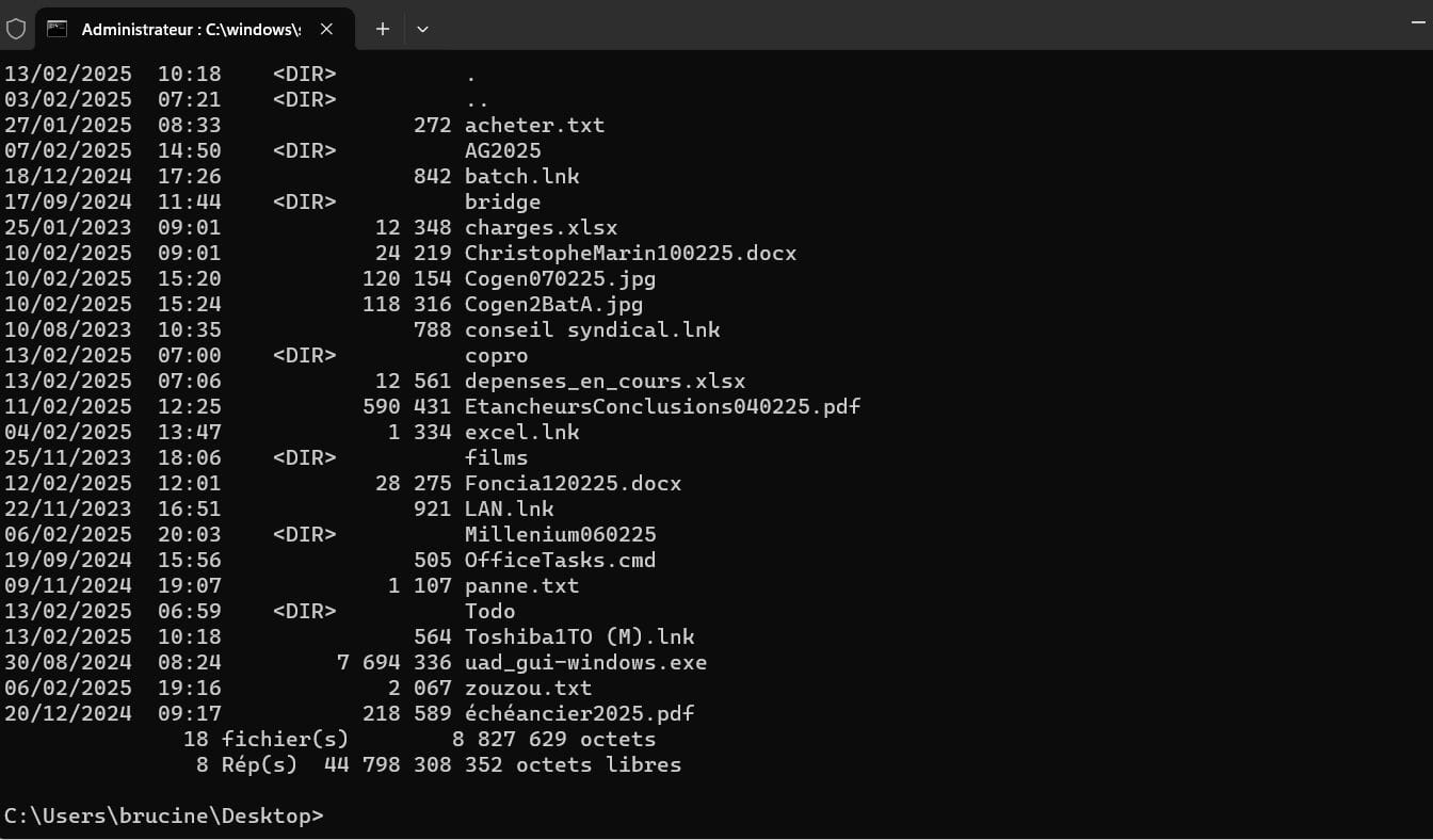

      1. brucine Messages postés 25279 Date d'inscription   Statut Membre Dernière intervention   4 188 > brucine Messages postés 25279 Date d'inscription   Statut Membre Dernière intervention
        J'ai fait exprès la même mauvaise manipulation, c'est aussi un Toshiba qu'on voit clairement apparaître, le nom peut en être variable, ici c'est celui que je lui ai moi-même donné pour le reconnaître d'autres.

      La commande s'ouvre par défaut sous System32 où elle cherche les fichiers du bureau et bien sûr ne les trouve pas.
      Procéder comme suit avant la commande DEL, bien sûr en remplaçant brucine par ton nom d'utilisateur.

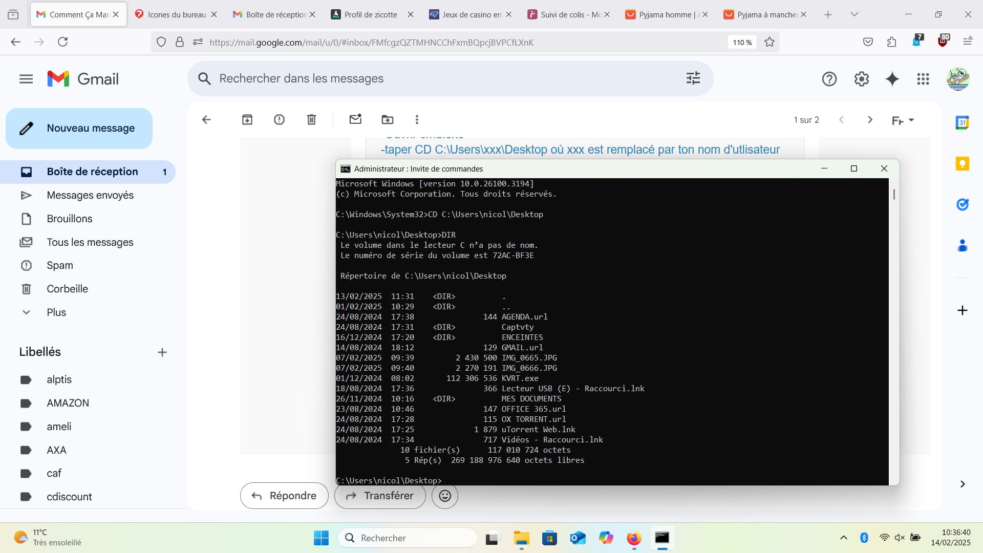

      Ce n'est pas difficile, récapitulons.
      -Ouvrir cmd.exe
      -taper CD C:\Users\xxx\Desktop où xxx est remplacé par ton nom d'utlisateur pour se placer dans le bureau.
      -taper DIR pour trouver les fichiers coupables et en noter au moins le début du nom:
      Toshiba....lnk et Lecteur.....lnk
      -Une fois vérifié, saisir DEL Toshiba*.lnk puis DEL Lecteur*.lnk
  8. nicolhenri Messages postés 143 Date d'inscription   Statut Membre Dernière intervention   2

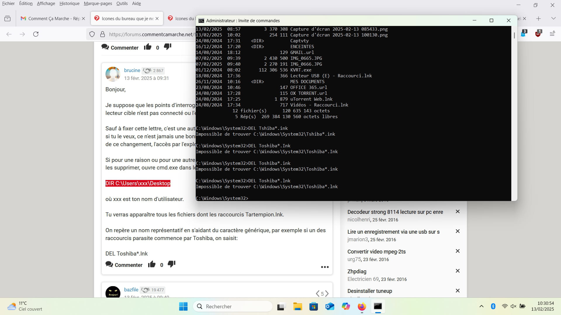

    la je fais quoi , je ne vois pas toshiba dans la liste
      Il en "manque" également d'autres, ce qui est curieux et peut-être du à ce qu'elles viennent d'un autre utilisateur (Default, faire la même manipulation mais je n'y crois pas trop) ou que ce sont des raccourcis avec des attributs spéciaux, essayer alors avec DIR /A au lieu de DIR.
      ça ne mange de toute façon pas de pain d'au moins faire le DEL Lecteur en <12>, et pendant qu'on y est le DEL Toshiba pourvoir ce qu'il se passe.
