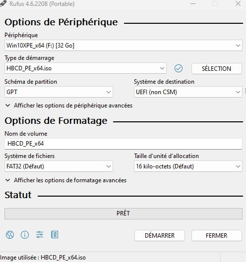

  3. Merci bazfile mais un problème je vous montre en P.J et j' ai un Windows 11/ 64 bits PC tout en un.
    J' ai téléchargé le Live USB ici
    https://www.malekal.com/creer-live-cd-malekal-depanner-ordinateur/
    Rufus :
    rufus-4.6.exe              2024-10-21 15:55  1.5M  Rufus 4.6
    Qu' est-ce que je dois choisir et faire, si vous pouvez donnez moi le lien direct ?
  4. Bien le lien ! mais je télécharge avec un PC Windows 11 / 64 bits pour  réparer/vérifier un PC Windows 11 / 64 bits...
    Mais dans rufus je vois Windows 10 qu' est-ce que je fais ?
      Tu cliques sur démarrer et ta clé USB va se créer, un liveCD/USB n'installe rien au lieu de lancer Windows via le disque dur le pc va lancer Windows via la clé USB, c'est ce qui permet de voir ce qui se passe car le système est portable pas installé.
