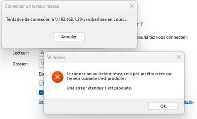

Quelqu'un aurait-il réussi à utiliser les partages entre W11 Pro 24H2 et Linux Mint 22 Cinamon via les viosinages réseau classiques de ces OS ?
Chez moi, aucun des deux OS ne voit l'autre machine dans les partages réseau
J'ai utilisé ce lien sous Mint
Les machines se pinguent bien
Les parefeux sont désactivés
Le dossier partagé sous Windows est bien visible sous d'autres PC Windows
Connecter un lecteur réseau sous Windows aboutit à ce message d'erreur :
192.168.1.29 est la machine Mint et sambashare est le nom de partage déclaré dans smb.conf
La seule chose qui fonctionne est un montage par fstab ( donc sous Mint) du dossier partagé sous Windows
Merci de vos avis et conseils

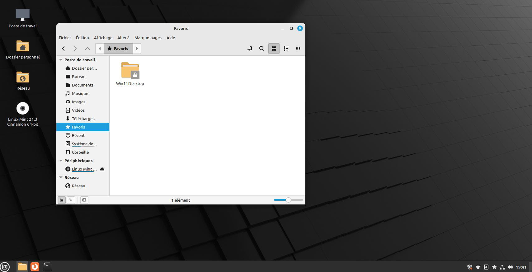

    Je le fais avec Mint 21 Cinnamon mais qui est le client VMWare Workstation de l'hôte Windows 11.
    J'ai installé Samba et ses dépendances du côté Linux, à tout hasard SMB1 dans Windows.
    Alors que sur toutes mes autres machines virtuelles le client met en place le "Shared Folders" de son choix et que le chemin réseau en apparaît automatiquement dans le réseau Windows, là en effet rideau, rien.
    Je ne me suis pas intéressé du côté Windows à Linux, mais du côté Linux à Windows, il faut en effet une cuisine infernale que je te livre brute de coffrage pour son principe mais dont une partie ici ne concerne que VMWare; une fois ce partage créé, j'en mets un raccourci Linux.
    Créer le dossier partagé:
    mkdir /mnt/hgfs/Win11Desktop
    Le partager:
    sudo vmhgfs-fuse .host:/Win11Desktop /mnt/hgfs/Win11Desktop -o allow_other -o uid=1000
    Rendre ce partage persistant à la fermeture:
    Editer fstab par sudo nano /etc/fstab, ajouter à la fin du fichier:
    # Use shared folders between VMWare guest and host
    .host:/Win11Desktop    /mnt/hgfs/Win11Desktop    fuse.vmhgfs-fuse    defaults,allow_other,uid=1000     0    0
    1. Slt et merci mais c'est déjà ce que je fais pour contourner l'absence de vision des partages via le voisinage réseau "classique"
      Montage par fstab dans mon post initial

    Tout d'abord il faut distinguer qui partage (le serveur samba) et qui accède au partage (le client samba).
    Si sous Linux tu parviens à faire ton montage dans /etc/fstab, cela signifie que ton Linux est le client au sens samba. Si dans ce contexte, le voisinage réseau n'affiche pas ton serveur samba windows (je suppose, dans ton explorateur de fichiers Linux), c'est au niveau de ton explorateur de fichiers Linux qu'il faut chercher ce qui cloche.
    Le tutoriel que tu évoques présente le cas d'usage contraire : c'est la machine Linux qui joue le rôle de serveur samba, et la machine windows qui joue le rôle de client samba.
