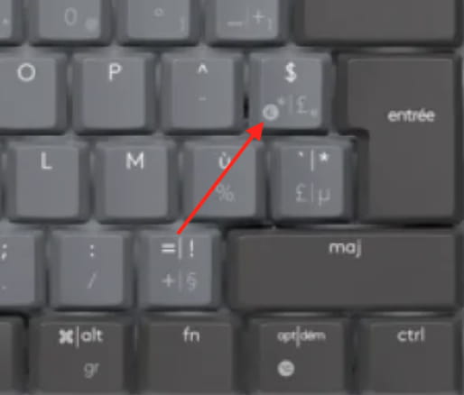

        1. Hello
          Pour le caractère @ essaie avec cette touche:
          Pour le caractère € essaie avec cette touche:
          Ritchi
            L'ennui, c'est qu'au vu de sa capture du visualiseur de clavier, elle a un clavier US (pas de touche entrée en L inversé) dont elle n'a pas précisé le modèle exact. Il n'est pas reconnu matériellement comme un clavier ISO par macOS et, faute de plus de précisions, je pense qu'on ne peut savoir que par le visualiseur de clavier quelles sont les touches et combinaisons de touches à utiliser...
