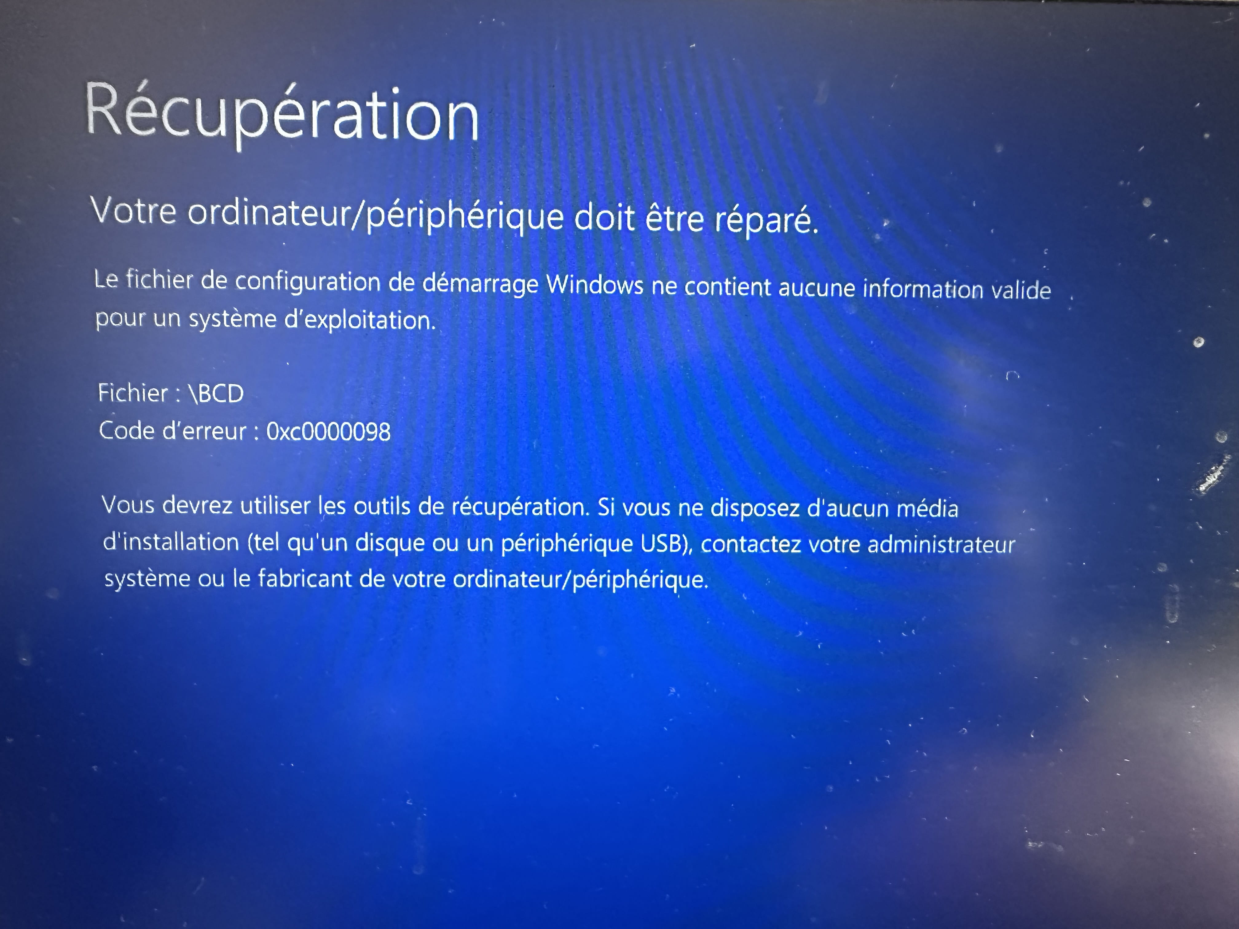

Bonjour à toutes et tous .
help me please… j’ai fais la boulette du siècle .
jai osé il y a quelques jours essayé d’installer la fameuse 24H2 … mon pc étant compatible je me suis dit vas y tonton … quelle erreur pfff .
une fois que j’ai essayé de l’installer cela m’a mis un écran bleu avec 2 puis 3 choix de démarrage du pc ( étonnant )
bon jusque la quand je cliquais sur le premier lien ça fonctionnait .
puis hier la mauvaise idée m’a pris de faire ( il me semble ) une commande pour enlever ces 2 ou 3 essais d’installations de cette MAJ.
Quelle erreur .
ce matin , je démarre le pc , tout baigne … et je le laisse tourner .. je m’en vais / je reviens , le pc était en mode redémarrage ( le cercle qui tourne sous Windows 11)… donc je le redémarre et la … écran bleu
plein d’erreur 0x0000
j’essaie d’arriver au mode sans échec , je n’y arrive pas
j’essaie de redémarrer avec la clé bootable .. il me trouve une erreur dessus
j’ai essayé des codes en invité de commande .. ça n’a rien fait .
jai fais chkdsk ça n’a rien donné
j’ai fais sfc scannow rien de rien
j’essaie de re installer Windows avec ma clé … impossible .
et le disque dur externe avec la sauvegarde = impossible de la lire .
bref j’ose vous demander de l’aide.
vous remerciant par avance chère communauté

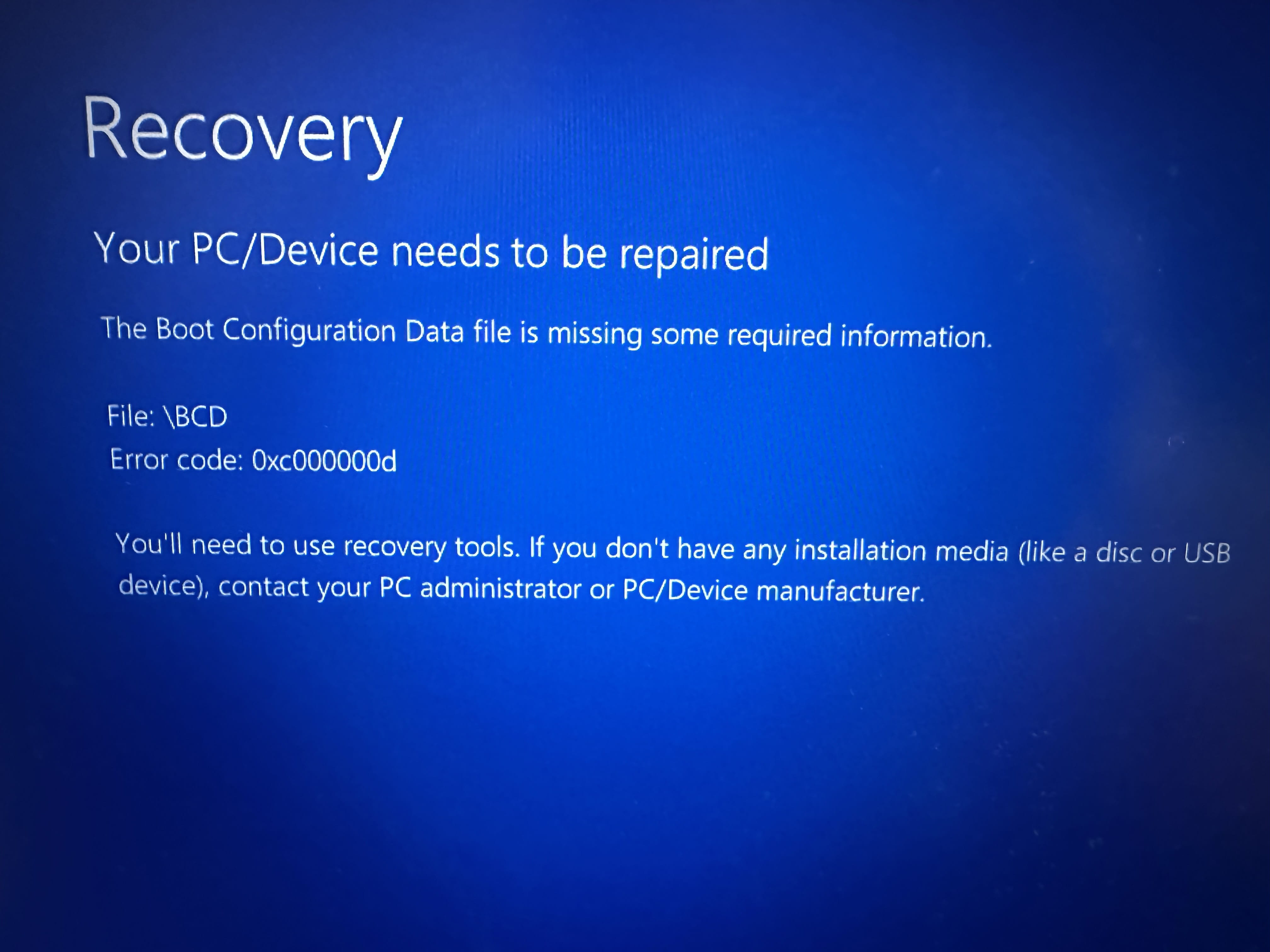

      Dites quelle erreur rapporte la tentative d'installation avec la clé ?
    3. @fabul
      Erreur à l’instant

      Photo du message d'erreur svp au démarrage
    4. @Kori-Kori
      À l’instant juste après démarrage :

    1. Il faut voir absolument votre disque dur. Normalement sur "C" pour l'installation windows.
      Pour cela qu'il faut aller dans le bios voir si votre disque est présent, opérationnel.
      Si il est défectueux ou non détecté pas étonnant des soucis.
    2. @Kori-Kori
      Je ne sais pas le voir dans le bios , je me dis qu’il est opérationnel si on le voit comme sur l’image
