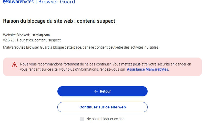

pour info j'ai essayé de télécharger userdiag.com, malwarebytes bloque ce site
surprenant qu'il soit conseillé ici
-1
flo88 Messages postés 30068 Date d'inscription   Statut Contributeur Dernière intervention   5 060
userdiag ne présente aucun risque, c'est un faux positif, il est parfois aussi coincé avec windows defender (avec certain réglage).
Post avec intervention du développeur(se) du soft (skyemie), déjà Malwarebyte.....
CygneSouriant15 Messages postés 12 Statut Membre > flo88 Messages postés 30068 Date d'inscription   Statut Contributeur Dernière intervention
préviens avant j'avais vue que le fichier avait des problème j'ai sué
-1
j'avais mis le fichier sur virustotal il m'a dit qu'il y avait un problème j'ai désinstaller et j'ai fais une grande analyse par sécurité
flo88 Messages postés 30068 Date d'inscription   Statut Contributeur Dernière intervention   5 060 > CygneSouriant15 Messages postés 12 Statut Membre
Userdiag ne présente pas de risque, sinon je ne le conseillerais pas, ni Malekal, qui le référence
