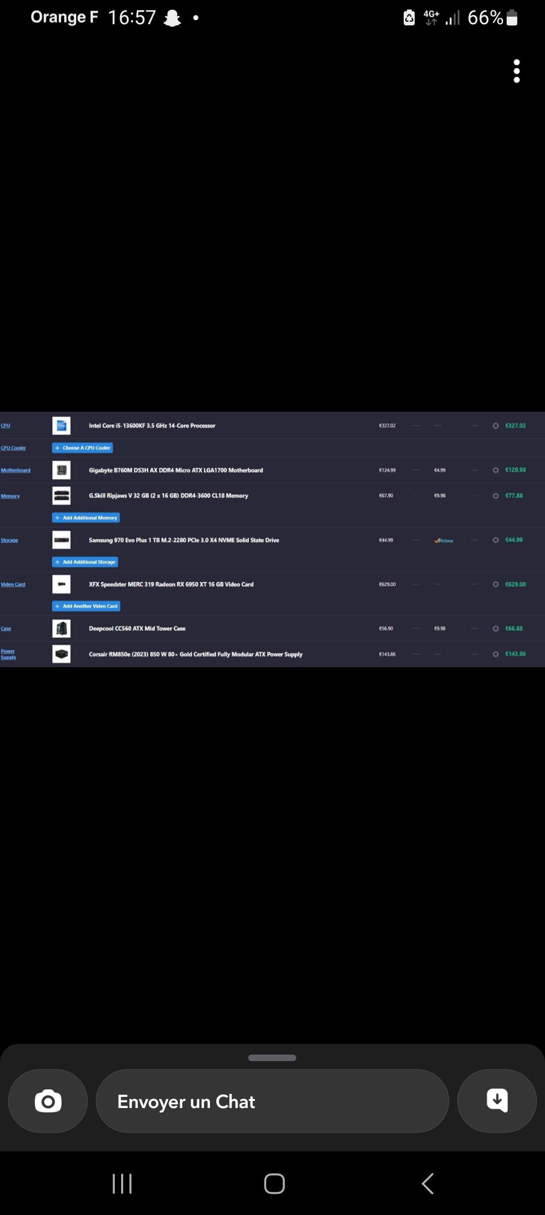

Bonjour tout le monde,
Je viens de me faire un PC et j'aimerais avoir un refroidisseur liquide.
Est-ce que vous pouvez me donner le nom ou la référence d'un refroidisseur compatible avec ma compo ?
Merci par avance !

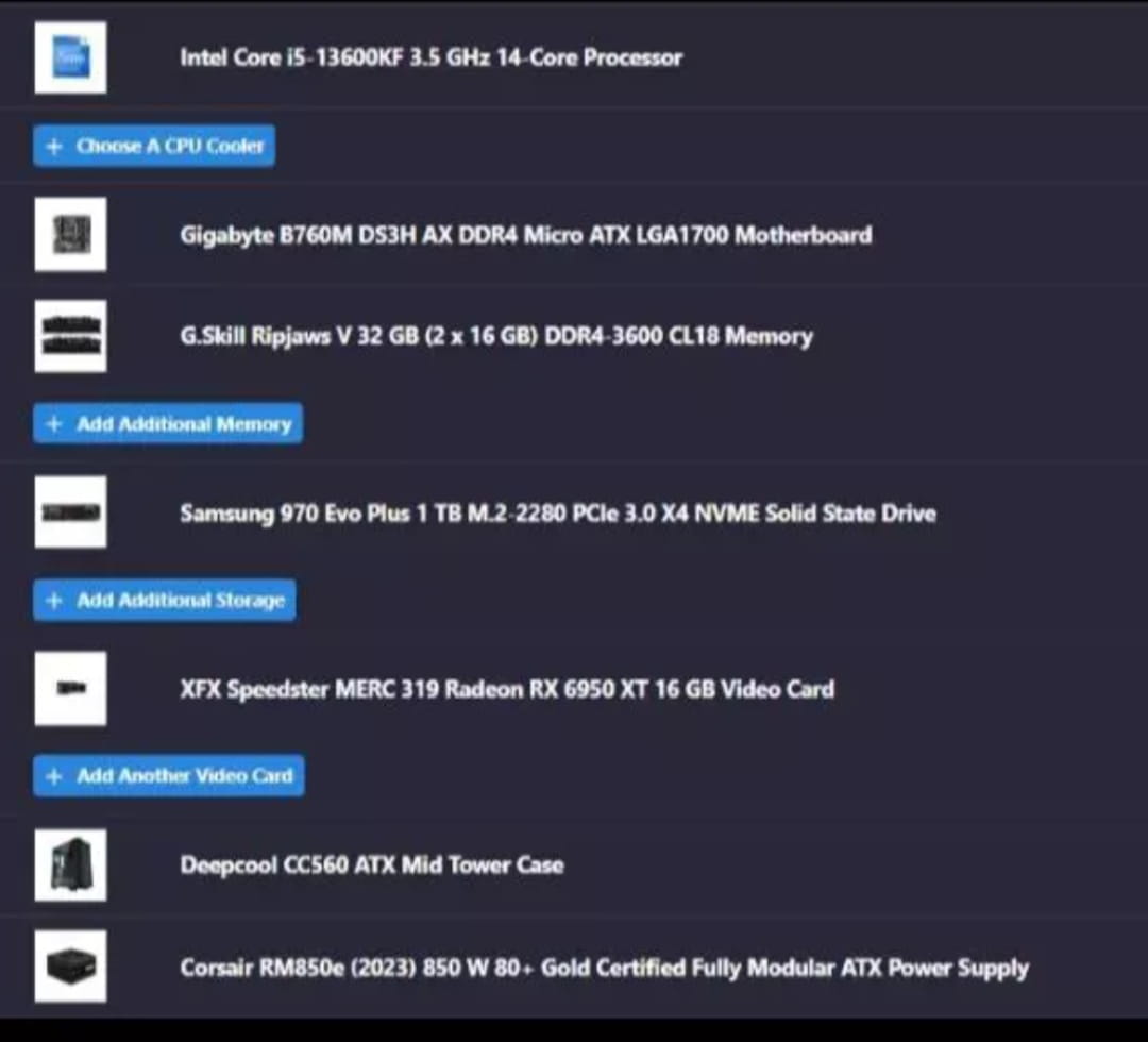

    Petite réflexion : Pourquoi prendre un processeur "K" au coef débloqué pour le mettre sur une carte mère qui ne peu pas exploité les cpu débloqué ?
    Avec cette carte mère, un i5 13400F serait plus logique, sinon il faut une carte avec un chipset Z790.

      Quand on poste une photo on fait en sorte d'en poser une qui soit lisible la tienne ne l'est pas.

      1. Salut bazfile pour que tu y vois mieux
      2. Mince désolé pour la qualité ^^
        Merci beaucoup de ta réponse ! Tu aurais un modèle à me conseiller de chez Noctua pour ma config ?
      3. Modérateur
        @Zaerix
        Non pas de modèle en particulier, le modèle le plus haut de gamme de chez Noctua c'est le Noctua NH-D15 chromax black, mais il est énorme car il a deux ventilateurs, il faut qu'il y ait beaucoup de place dans la tour, mais ses performances sont assez exceptionnelles il est recommandé pour les grosses configurations, vu ta configuration je pense que tu peux prendre plus petit, voir la gamme Noctua.
        Il y a pas mal de tests sur le net à toi de regarder les test et les avis des consommateur afin de te faire un avis.
        Il faut faire attention à bien choisir un ventirad pour socket LGA1700 qui correspond au socket de ton processeur.
    2. Le boîtier DeepCool CC560 admet du WC ayant un radiateur de longueur maximale égale à 360mm en façade , 240mm au-dessus et 120mm à l'arrière. Comme la façade et l'arrière ont déjà des ventilateurs, il serait préférable de mettre un éventuel WC au-dessus, Tu peux donc mettre un WC avec un radiateur de 240mm. Le choix dépendra de la somme que tu veux mettre pour le WC. Source des informations
      1. Merci beaucoup pour ton explication !
