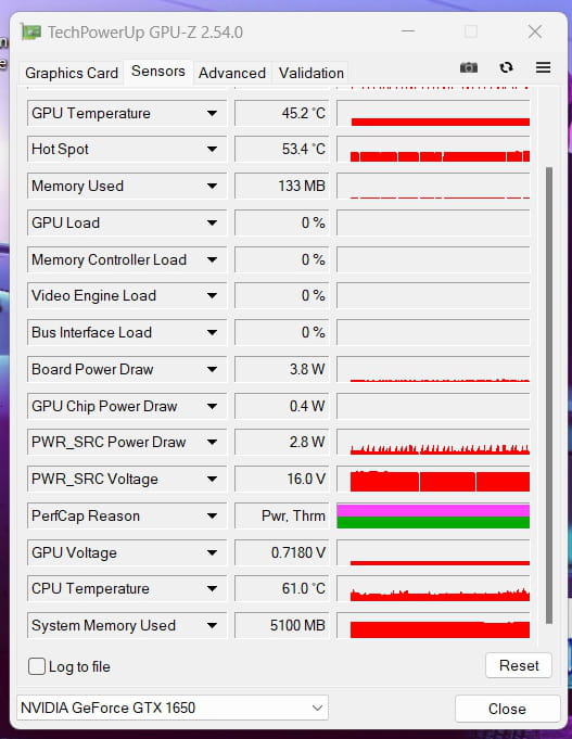

Bonjour, mon pc est un acer nitro 5, il a deux cartes graphiques et je pense que le problème vient de ma Nvidia 1650.
J'ai nettoyé la poussière, effectué plusieurs nettoyages avec des logiciels et voici ce que j'ai obtenu sur les différentes températures, cela vient bien de mon gpu..?
Mon pc atteind les 5000 RPM sans jouer et monte a 80° sans raison...
Quequ'un pourrait m'aider?
Je vous remercie
  1. MaxGix Messages postés 5389 Date d'inscription   Statut Contributeur Dernière intervention   2 371
    sur tes captures d'écran, le plus chaud est le processeur (CPU) et non la carte graphique (GPU) de la 1650, qui logiquement ne devrait se mettre en fonction que lors d'utilisation de certaines applications (ex les jeux)
    Si ton PC à quelques années, le changement de la pâte thermique serait une bonne chose, en choisir une bonne du genre Arctic MX-4.
    Si le problème persiste, c'est à dire une monté en puissance sans raison et donc de la température, il faudrait chercher du côté des virus, voir une réinstallation de windows complète si ça ne pose pas de problème.
