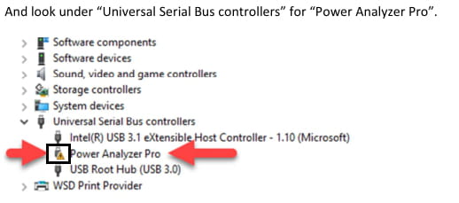

    salut
    j'ai relu le tuto en PDF
    il faut désactiver la signature des pilotes
    installer le pilote
    redémarrer le pc
    réactiver la signature des pilotes
    là, tu dois avoir le périphérique en défaut
    ensuite, tu cliques droit sur le pilote ==> mettre à jour, et tu choisis "parcourir mon poste de travail..." et tu sélectionnes le pilote téléchargé
    si tout se passe bien, le périphérique ne sera plus en defaut et il devrait fonctionner

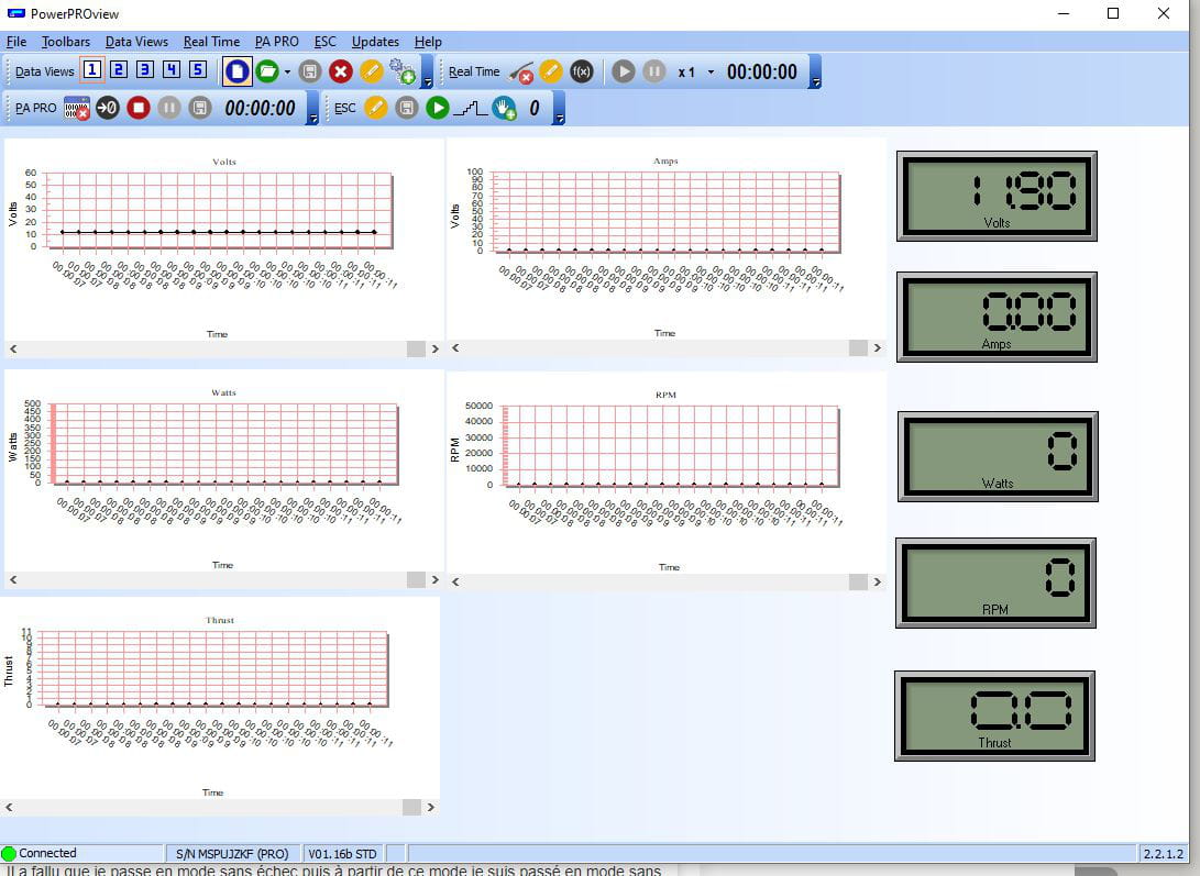

    1. J'ai réussi.
      Il a fallu que je passe en mode sans échec puis à partir de ce mode je suis passé en mode sans signature numérique et là c'est bon.
      Merci, sans vous j'y serai encore
