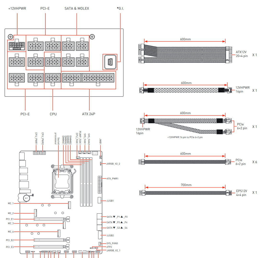

      Sinon j'ai une autre question qui m'est venu en re-regardant les notices, c'est a propos de mes branchement.
       (je met une petite image pour aidée a la comprenions, c'est des images tiré des notices)
      Comme on le vois il y'a qu'un seul câble ESP12V fournis avec l'alimentation.
       De mémoire il me semble avoir branché ce câble ESP12V sur le connecteur CPU_PWR1 de la carte mère et sur un des deux connecteur CPU de l'alimentation. Puis pour le connecteur CPU_PWR2 j'ai du mettre un câble PCIe dessus que j'ai branché sur le 2eme connecteur CPU de l'alimentation restant.
       Et ma question est, est-ce que cela peut expliquer tout mon problème ?

      Me suis demandé si il était possible de se tromper en branchant le câble CPU vers le branchement de l'alim  PCI-E ?!.
      Mais bon ça n'explique pas pk ça a marché la 1ère fois et pété dans tout les sens la 2nd
      De plus, t'es pas un total débutant...et t'as précisé avoir bien suivi le(s) manuel(s)
      Soit t'es tombé sur la mauvaise alim ( et ça arrive )
      Soit un problème de câbles (trop tordu , pas totalement en contact ; de mauvaise qualité en sortie d'usine
      Bref , trop du suppositions ... En tout cas je te souhaite du courage; c'est triste...
