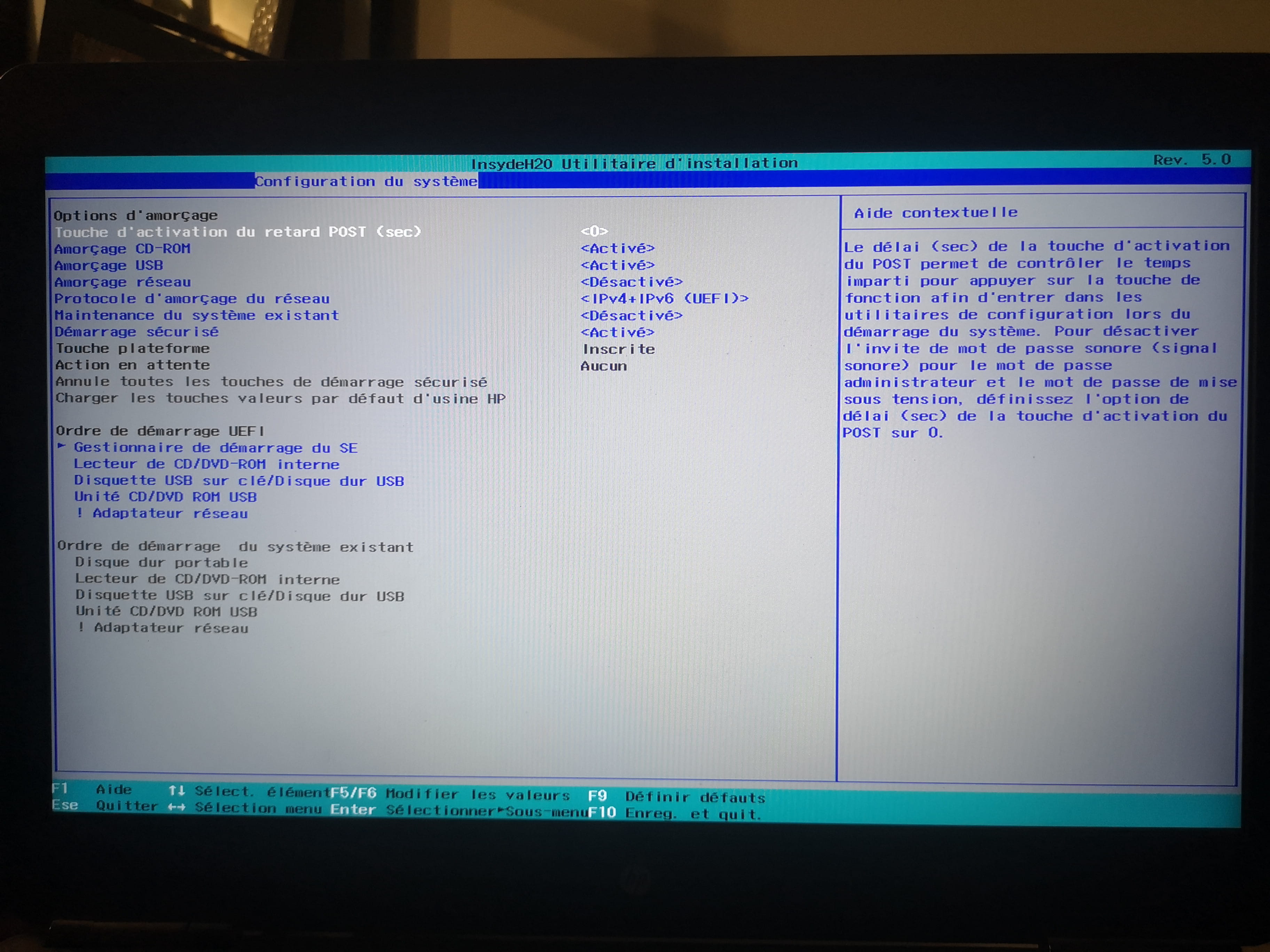

    1. Kenzy_44 Messages postés 19 Statut Membre
      Quand je clique sur F10 j'ai ceci
  4. corrado076 Messages postés 445 Date d'inscription   Statut Membre Dernière intervention   26
    ok insideH20 donc dans "configuration du système"

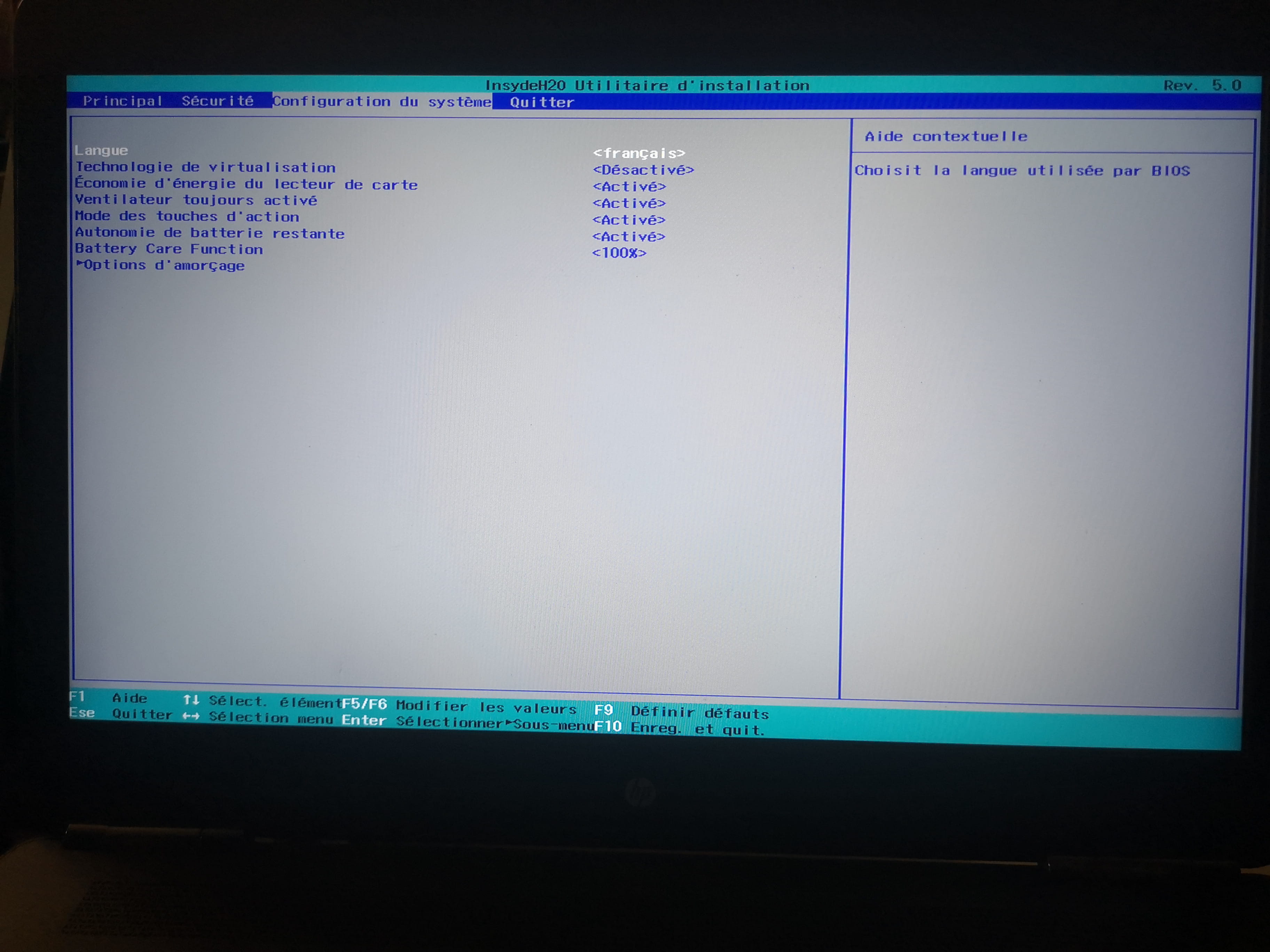

      Voilà je suis dessus
    2. Kenzy_44 Messages postés 19 Statut Membre
      Sur internet en tapant InsydeH20 bios, le menu boot est apparant. Hors sur mon bios, il n'y a pas le menu Boot. C'est étrange.
      1. corrado076 Messages postés 445 Date d'inscription   Statut Membre Dernière intervention   26 > Kenzy_44 Messages postés 19 Statut Membre
        ça dois dépendre du pc (la marque et le modèle) et peut-être de la version du bios (pour toi c'est rev. 5.0)
      2. Kenzy_44 Messages postés 19 Statut Membre > corrado076 Messages postés 445 Date d'inscription   Statut Membre Dernière intervention
        Omen by HP 17-w003nf pour le modèle/marque du pc.
  6. steph810 Messages postés 1866 Date d'inscription   Statut Membre Dernière intervention   152
    une fois dans le bios appuyer 5 FOIS sur:
    FN + TAB
    EN MÊME TEMP.
    puis Quitter et redémarrer dans le bios normalement vous aurez un menu en +
      J'ai appuyé sur les deux touches (merci le son à chaque fois haha) et j'ai quitté.
      J'ai de nouveau F10 pour revenir dans le bios et tjrs rien.
      Juste avant ta réponse, j'ai lu "3 fois fn+tab" sur un forum

  7. corrado076 Messages postés 445 Date d'inscription   Statut Membre Dernière intervention   26
    là sur la page où tu est, tu descend sur "option d'amorçage",
    et la tu devrais voir tes disque et sur quoi ton pc essaye de démarrer.
    Et à tout hasard tu n'as pas une clé usb de branché sur ton pc ?

  9. corrado076 Messages postés 445 Date d'inscription   Statut Membre Dernière intervention   26
    ok donc la ton pc doit essayer de démarrer sur le HDD et pas sur le SSD?
    si tu descend sur "gestionnaire de démarrage du se", ca te marque quoi?
      Je peux juste le déplacer dans l'ordre que je veux. Quand j'appuie sur entré, il se passe rien
