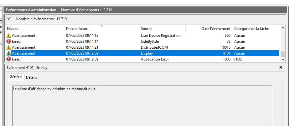

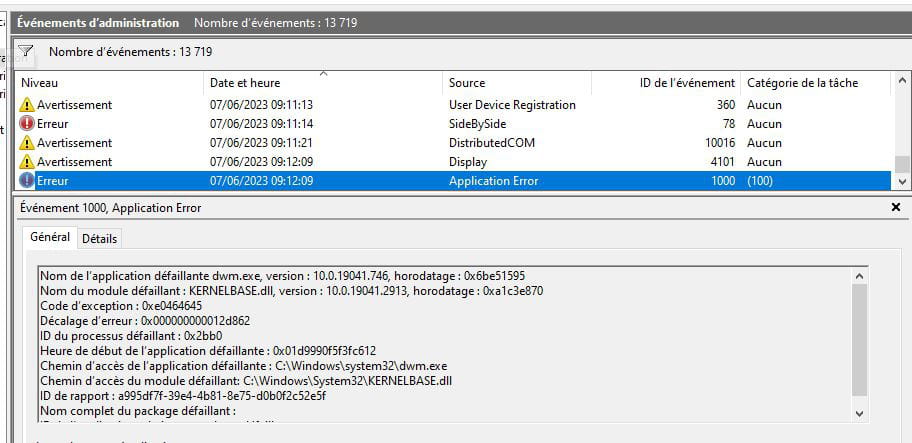

      Quelqu'un m'a également suggéré de check l'observateur d'évènements d'administration, et au moment du bug j'ai pu observer des erreur "intéressantes", j'envoie les screens :

    Bien que béotien en la matière...  mais ayant eu ce genre de souci, une carte graphique dont le ventilo se met à tourner à fond dénote, pour moi, une surchauffe de la carte graphique et par conséquence sa mise en protection.
