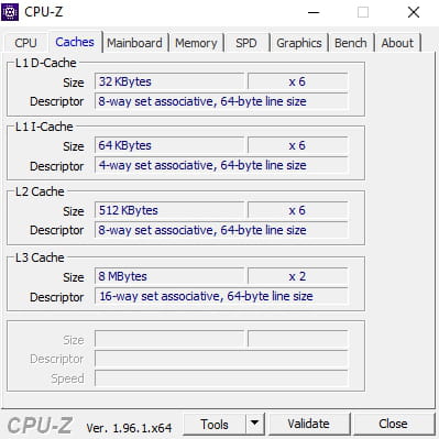

    Installer cpuz et poster des captures des deux premiers onglets permettra de voir le principal.

      Voici les captures d'écrans de CPUZ (j'en ai pris 3 au cas où...)
      Merci par avance pour ton aide :)
  2. 1) Quels sont exactement les références de ton processeur ?

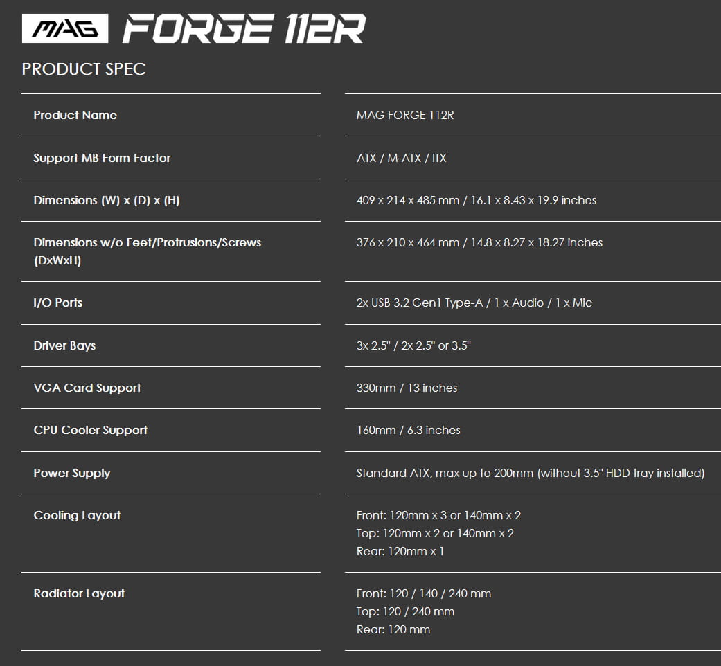

      5. On va partir sur l'idée d'un nouveau boitier.
        Je propose pour le budget environ 600€ la config MSI MAG !
        Boitier : MSI MAG FORGE 112R
        https://www.amazon.fr/gp/product/B09RGHK5CY/
        Kit Watercooling : MSI MAG CORELIQUID 280R :
        https://www.amazon.fr/gp/product/B0916T9TC9/
        Bloc d'alimentation : MSI MAG A650BN :
        https://www.amazon.fr/gp/product/B0991TZ399/
        Carte Mère : MSI MAG B550 Tomahawk :
        https://www.amazon.fr/gp/product/B08B4V583Q/
        Processeur AMD Ryzen 7 5800X :

            A l'origine, c'est pas celui là que j'avais mis dans le panier, j'ai changer de boitier en cours de route j'ai juste regarder le "cooling layout" je me suis dit ça passe. c'est celui là qu'il faut du coup :
            https://www.amazon.fr/gp/product/B09CQDBFPC/
            @flo88 "watercaca à 90€..."
            lol, il est très bien ce gadget ! très design et il fait le boulot ! c'est un MSI tout de même, pas non plus une contrefaçon sur aliexpress.
