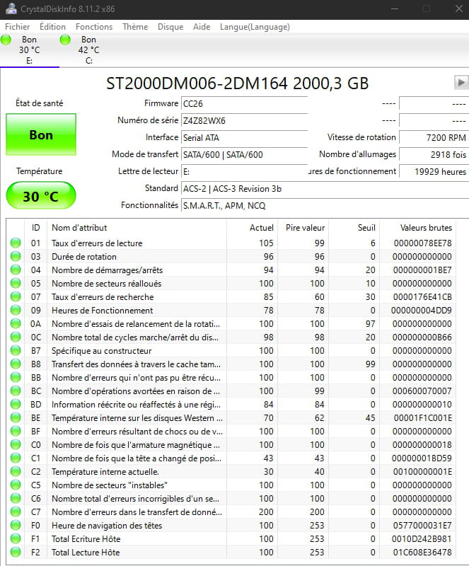

Bonjour, depuis quelque jour lorsque je démarre mon ordinateur fix il m'arrive d'avoir des écrans bleus, et quand je redémarre mon pc je vois que mon disque dur /E n'est plus disponible. En le redémarrant plusieurs fois il finit par revenir mais c'est un problème récurrent que j'aimerai résoudre. Que faire ?
https://www.commentcamarche.net/telecharger/utilitaires/6735-crystaldiskinfo/
Il n'y a pas de un miracle avec disque dur qui en train de mourir.
Contributeur
Salut CrYXx,
Je pense à un problème physique du disque. A priori c'est un second disque, pas celui ou se trouve l'OS j'espère.
En cas de disque partitionné, tu a du souci a te faire....
Si l'OS se trouve sur un autre disque, physique, il faudra faire une croix sur ce disque E (pas un lecteur E si partitionné).
Si tu n'a qu'un seul disque partitionné ça expliquerait ces écrans bleus car l'OS (Windows) se trouverait sur le lecteur C.
Cdlt !
En effet, mon OS ne se trouve pas sur mon lecteur E, mais sur mon disque C. Je n'ai qu'un seul disque dans mon ordinateur, que puis-je faire pour éviter que ces écrans bleus se reproduisent ? Départionner mon disque ?
