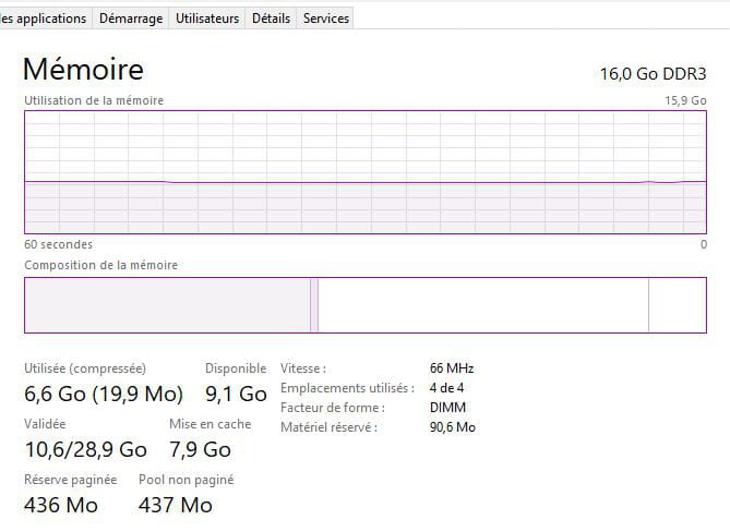

bonjour j'ai installé 4 barrettes de mémoire de 4go à 2133 Mhz meme marque ainsi que la meme fréquence pour les 4 et quand je vais dans le gesionnaire des tâche je vois la vitesse à 66Mhz !!!! je ne comprend pas pourquoi ? sur Speccy il m'affiche 665 MHz
merci d'avance si vous avez une idée

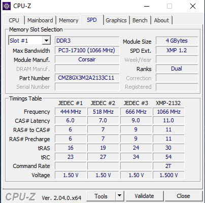

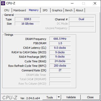

    Installer CPUZ et poster une capture des onglets memory et spd.

    et les captures de CPUZ:
  3. flo88 Messages postés 28494 Date d'inscription   Statut Contributeur Dernière intervention   Ambassadeur 5 170
    Tout est normal,  en fait la fréquence réel de ta ram est de 666 mhz.
    Il doit s'agir d'un bug d'affichage du gestionnaire des tâches, il manque un 6.
