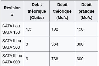

    Qu'entends-tu par SATA 300? Les débits des interfaces SATA sont donnés en Gb/s. Par exemple le SATAIII a un débit théorique 6Gb/s et le SATAII 3Gb/s
    1. flo88 Messages postés 28507 Date d'inscription   Statut Contributeur Dernière intervention   5 176
      SATA300 c'est le sata II
      SATA150 = SATA I
      SATA300 = SATA II
      etc
