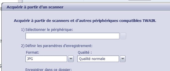

  10. gugu01 Messages postés 15669 Date d'inscription   Statut Contributeur Dernière intervention   4 702
    Oups je m'étais sortie de la discussion en supprimant mon message (que tu as du recevoir et lire quand même)
    Je partais au plus simple a la lecture de ton autre sujet.
    Pour moi Windows semble reconnaitre ton scanner , donc pilote plutôt ok.
    Pour le programme PhotoImpression, tu disais, "téléchargement de ce logiciel est suspendu" .
    Je sais pas ou tu l'as pris, a quel moment tu as une erreur, j'ai tester sur mon pc sous w 10, et le programme version 6.5 s'installe bien et s'ouvre.
    J'ai pas le scanner pour savoir si OK. Je t'aurais presque fait désinstaller ton programme actuel et tenter de le réinstaller pour voir.
    > Supprimer ton PhotoImpression actuel (si tu l'as sur ton pc) avec revo uninstaller :
    https://www.commentcamarche.net/telecharger/utilitaires/19405-revo-uninstaller/
    Tu le lance, ça t'affiche tous les programmes sur le pc.
    Tu sélectionnes PhotoImpression et désinstaller.
    Cela se fait en deux phases
    Une désinstallation classique du programme dans un premier temps
    Puis te demande dans la foulée si tu veux faire un scan des traces restantes, oui et en mode avancé et tu coches et supprime tout se qu'il te retrouve.
    > Puis tu remets le programme que tu auras en téléchargement sur le lien ci-dessous :
    https://arcsoft-photoimpression.fr.uptodown.com/windows
    Et tu test
    Je vois qu'il est payant, 15 jours d'essai, tu as peut être une licence vue que tu l'avais. (enfin, on va déjà voir ce que ça donne)

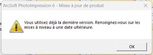

  12. jafran Messages postés 126 Date d'inscription   Statut Membre Dernière intervention   12
    Merci Gugu01,
    J'ai désinstallé, puis ré-installé avec le disque d'origine.
    J'ai vérifié l'actualisation :
    J'ai ouvert PhotoImpression, reconnecté le scanner et démarré le processus de scan. Mais, maintenant le scanner n'est même plus inscrit en grisé :
    Je crois que c'est bien l'appareil lui-même qui est en cause. Pas question d'envisager une réparation !
    Donc je passerai par le copain sans même envisager l'achat d'un nouvel appareil.
    Merci encore.
    1. gugu01 Messages postés 15669 Date d'inscription   Statut Contributeur Dernière intervention   4 702
      Mais non ...
      Je t'ai donné ce lien > https://arcsoft-photoimpression.fr.uptodown.com/windows
      C'est la dernière version de ton programme, la 6.5
      Fallait virer ton programme (6), télécharger le nouveau (6.5) et l'installer et tester.

    Merci pour ta persévérance à tenter de me dépanner. Le 2 décembre, j'avais essayé de récupérer cette dernière version 6.5 mais le site annonçait "Nous sommes désolés, mais le téléchargement de ce logiciel est suspendu."
    Bref, aujourdhui ça marche. Donc :
    - avec Revo Uninstaller j'ai désinstallé la version issue de mon disque, j'ai mis le disque dans le placard comme conseillé ;-), j'ai nettoyé en mode scan"Modéré".
    - j'ai téléchargé et installé la version 6.5, en choisissant la variante d'essai. J'ai arrêté le PC et redémarré (pas seulement fait redémarrer)
    - j'ai ouvert PhotoImpression
    - j'ai connecté le scanner
    - j'ai démarré le processus de scan : get photos / Acquire from scanner/ Select the device .... mais il n'est toujours pas affiché :
    C'est donc un scanner fantôme. Il va rejoindre son logiciel dans le placard, puis à la déchèterie.
    Ne perdez plus de temps à m'aider, vous avez tous beaucoup fait alors que le hard était en cause.

      Si tu supprimes et réinstalle avec le scanner branché avant, ça donne quoi ?
      (ca coute rien d'essayer, au pire ce sera bon)
  14. jafran
    Oui, je l'avais fait, par erreur en oubliant de déconnecter le scanner durant les opérations précédentes. Le résultat étant négatif, j'avais fait l'hypothèse que c'était à cause de cette erreur. C'est pourquoi, dans ce qui précède j'ai précisé l'ordre des opérations qui sont d'ailleurs celles spécifiées dans la notice.
    De même la notice dit de ne pas entrer les diapos avant la recherche du scanner par le logiciel et j'ai aussi fait l'inverse.
    Pour moi, c'est cuit et il est raisonnable d'en rester là.
