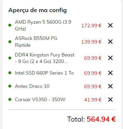

J'aimerais monter prochainement un pc fixe, et j'ai trouvé ce tuto pour un pc au alentour de 350 euros. J'avais deux questions ;
1- J'aimerais mettre un peux plus d'argent dans le processeur , et opter pour une AMD Ryzen 5 5600G, déjà, cela sera-il compatible avec la carte mère ? Ou y a t-il encore un meilleur processeur avec carte graphique intégré pour le même prix environ ? Ou vaut-il mieux rester sur celle de base mentionnée ?
2-Le boîtiers dont il est question est horriblement cher, j'aimerais juste un boitier qui peut tout accueillir, et je ne sais pas si les 4 ventilateurs sont indispensables.
Merci de vos réponses, bonne soirée et désolé pour l'article à lire ;).
    Il faudrait connaitre la carte mère pour cela.
    Je ne crois pas non, peut être le 5700G a une partie graphique un poil meilleur ? Cela reste à mon avis tout de même assez limité le comparatif, mais l'idée pour optimiser sa vitesse serait d'avoir la ram la plus performante possible.
    De quelle base tu parles, il faudrait tous les détails.
    Tu trouves des tours dans les 40-50€ très facilement en ATX ou bien Micro-ATX en fonction de ta carte mère. cependant, je vais être honnête, pour des boitier bien robuste, il faut souvent se tourner sur des tour à plus de 100€.
    Un PC équipé d'un seul banal APU sans carte graphique chauffe peu, un seul ventilo de 120mm arrière peut suffire dans ce cadre.

    1. désolé j'avais pas mis le lien de l'article : https://www.gamertech.fr/pc-gamer-300-euros/
    2. @Polo228
      Merci,
      Quel genre de jeux tu comptes jouer avec ? Car là, si ce sont des jeux lourds ou récent, ce sera pas possible, le 3200G est correcte en tant que CPU mais pas iGPU, tandis qu'une partie de la ram sera réservé à celle-ci, diminuant drastiquement la mémoire RAM restant pour le CPU.
      Pour 350-400€ il est même possible de trouver des pc portables un poil plus performants que ça en promo, il faut juste consulter Dealabs quotidiennement.
      Ce PC que tu montres à 300€ est juste bon pour un futur petit upgrade comme dit dans sa description.

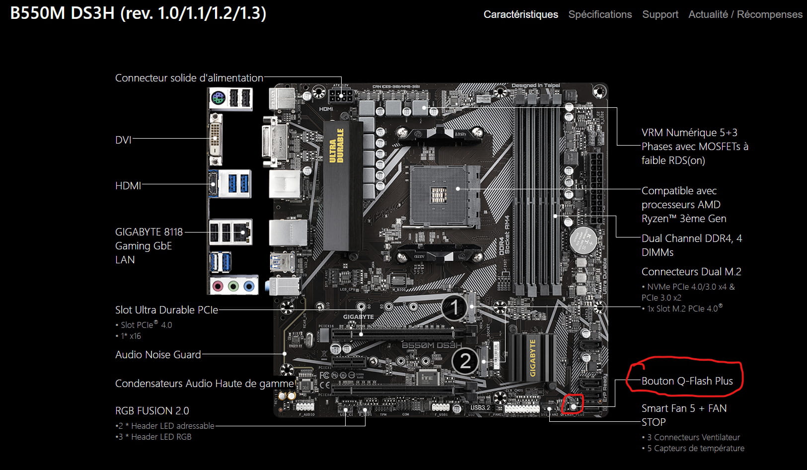

    3. Contributeur
      @Polo228
      une B450 avec un Ryzen 5 5600G , il faudra flasher le BIOS , c'est sûr
      une que tu pourras mieux flasher = Carte mère Gigabyte B550M DS3H = 109€99 = https://www.cdiscount.com/informatique/gaming/carte-mere-gigabyte-b550m-ds3h/f-107140201-b550mds3h.html?idOffre=673444462#mpos=0|mp
      c'est du micro ATX , montable dans toutes les moyennes et grandes tours
      - BOITIER PC Mini Tour AEROCOOL - Noir - Format Micro ATX = 33€49 = https://www.cdiscount.com/informatique/boitiers-pc-alimentations/aerocool-boitier-pc-mini-tour-format-micro-atx/f-10766-aer4713105951660.html#desc
    4. @Polo228
      Cela signifie, changer le firmware.
  5. la carte mère gigabyte a le bouton à coté des ports SATA, il faut ni ram, ni carte graphique ni processeur, il faut juste brancher l'alim 24 broche et alim CPU 8 broche (ATX 12V connecteur solide d'alimentation sur  l'image), et suivre les instructions du manuel (je l'ai pas encore lu), il doit être téléchargeable chez le site fabricant aussi, sinon, le manuel est aussi livré avec la carte mère généralement.
    Edit: si tu souhaitais savoir si après mise à jour du bios, tu pouvais mettre un 5600G, la réponse est forcement OUI, à partir du F13 ou plus récents tous les processeurs de la liste du support sont compatibles, le 5600G en fait partie.
