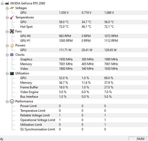

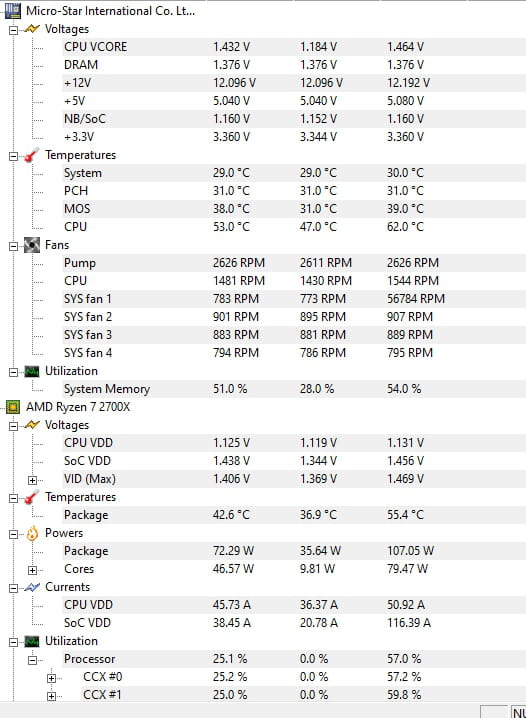

    Je viens d'essayer HWmonitor, ce qui m'a donné ces valeurs dont je ne sais pas si c'est positif ou négatif (envoyées en 3 messages car j'arrive pas a envoyer plusieurs en 1 message)
    Le testeur a apparement testé le pc avec les mêmes composants avec des stresstest et des jeux gourman en performances

    Les tensions de l'alimentation sont normaux, les températures aussi, cependant avec HWmonitor il faudrait pour être pertinent faire une phase de test intensive pour connaitre les vraies valeurs maximal, là d'après tes images ton processeur a seulement atteint les 57% d'utilisation lors de piques d'activités, et ta carte graphique 68%, il est donc pas possible de connaitre la stabilité du PC en se basant sur cela.

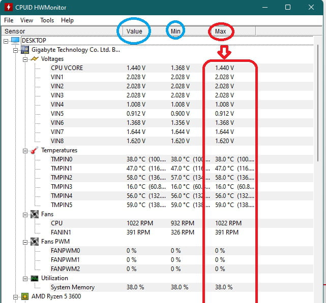

    Pour mieux te faire comprendre, HWmonitor doit marcher en arrière plan suites à des testes, c'est qu'ensuite qu'il faut consulter les valeurs maximales (tout à droite de HW) et se faire une idée, HWmonitor liste les valeurs en temps réel, minimales, et maximales atteintes, là ce qui nous intéresse sont les max.
