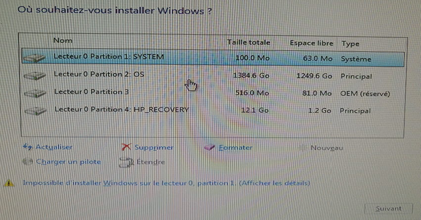

    Il n'y a pas de possibilité de restauration et quand je tente une réinstallation voici ce que j'obtiens!!!
      Et par quel biais as-tu tenté de réinstaller, et c'est quoi ce que tu obtiens?
  3. J'ai tenté avec une clé USB bootable et j'obtiens la copie d'écran jointe
    1. L'installation ne se fait pas sur la partition système de petite taille qui est une partition d'amorce et qui n'y suffirait pas (100 Mo) mais sur la partition 2 qui renferme le système d'exploitation.
      Noter qu'il existe bel et bien en 4 une partition fabricant de récupération qui s'obtient normalement au démarrage par ESC puis F11:
      https://www.malekal.com/hp-restaurer-usine/
      et dont l'effet est de restaurer la machine en l'état dans lequel elle a été livrée: formatage puis réinstallation, avec donc perte des programmes installés depuis et des données, mais c'est une voix beaucoup plus saine que la réinstallation de Windows 10 puisqu'elle inclut aussi tous les pilotes.
      Dans tous les cas de figure, il faut prévoir s'il n'en existe pas la sauvegarde des données, pas facile dans ces conditions.
      A l'idéal, il faudrait pouvoir redémarrer sur un Live USB ou CD de sorte à pouvoir à partir de l'OS qu'il exécute (ça peut même être un CD FreeDos, il s'agit juste de copier) soit sauvegarder ces données sur un support externe, soit créer une partition supplémentaire en divisant la partition 2 pour y mettre les données à l'abri.
      Cette dernière hypothèse exclut l'utilitaire de récupération HP, dont je pense qu'il aura le mauvais goût de formater non seulement la partition 2, mais l'ensemble du disque.
