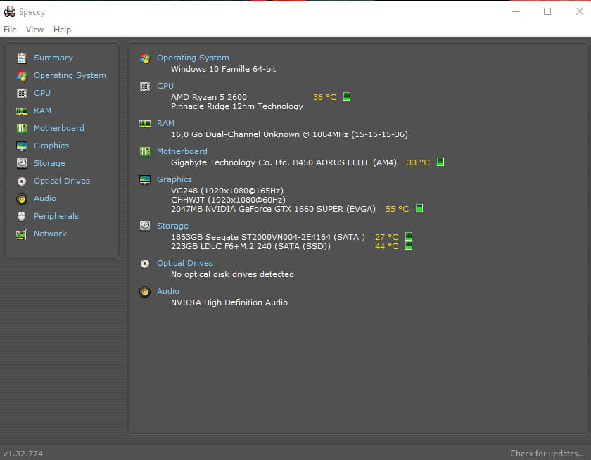

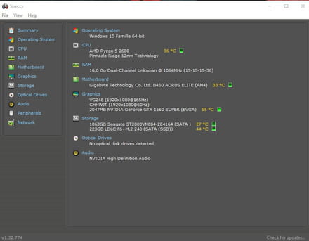

Bonjour, les 70°C correspondent a quelle sonde de température?
comment on fait pour savoir ? je suis pas trop expert en informatique
il faut également que tu contrôle le température de ton processeur en jeu , si c'est lui qui chauffe trop c'est peu être ton ventirad qui s’emballe, quand tu entend le bruit de ventilation ,ouvre ton pc et tu verra quel est le ventilateur qui s'emballe , a mon avis c'est ton processeur
bah j'ai l'impression aussi mais la temperature de mon cpu est de 60 degres quand je suis en jeu et ma carte graphique 70 75 , et j'ai aussi remarquer que mon ssd chauffais environ 50 degrés donc je ne sais pas je pense l'envoyer au réparateur si je ne trouve pas de solution
Télécharge CPU-Z :https://www.clubic.com/telecharger-fiche11090-cpu-z.html
ouvre le logiciel , tu vas sur l'onglé "Bench" et ensuite "Stress CPU" , et dis moi si tu entends un bruit de ventilation excessive, ouvre Speccy en même temps pour surveiller la température du processeur. -
j'ai télécharger cpu z et j'ai fait comme tu a dit et je n'entend pas mes ventilo ce qui me fait peur car je pense que c'est ma carte graphique j'ai désinstaller Speccy car sa a fait beuger mon pc

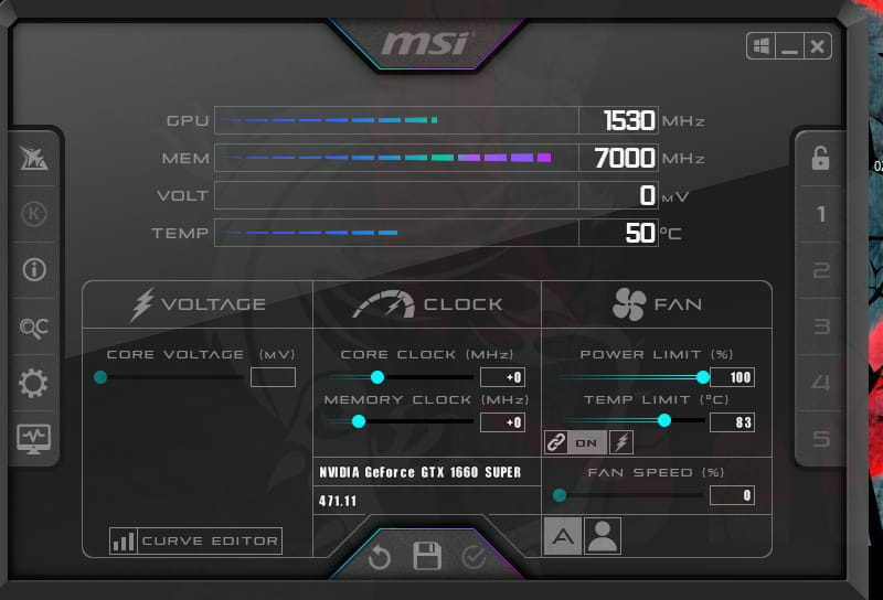

je viens de remarquer qu'il ventile fort direct sur ma premiere partie de jeu de la journée
et donc tu as pu repérer le ventilateur qui est bruyant?
oui c'est celui de ma carte graphique , je l'envoie faire une petite révision chez le docteur
