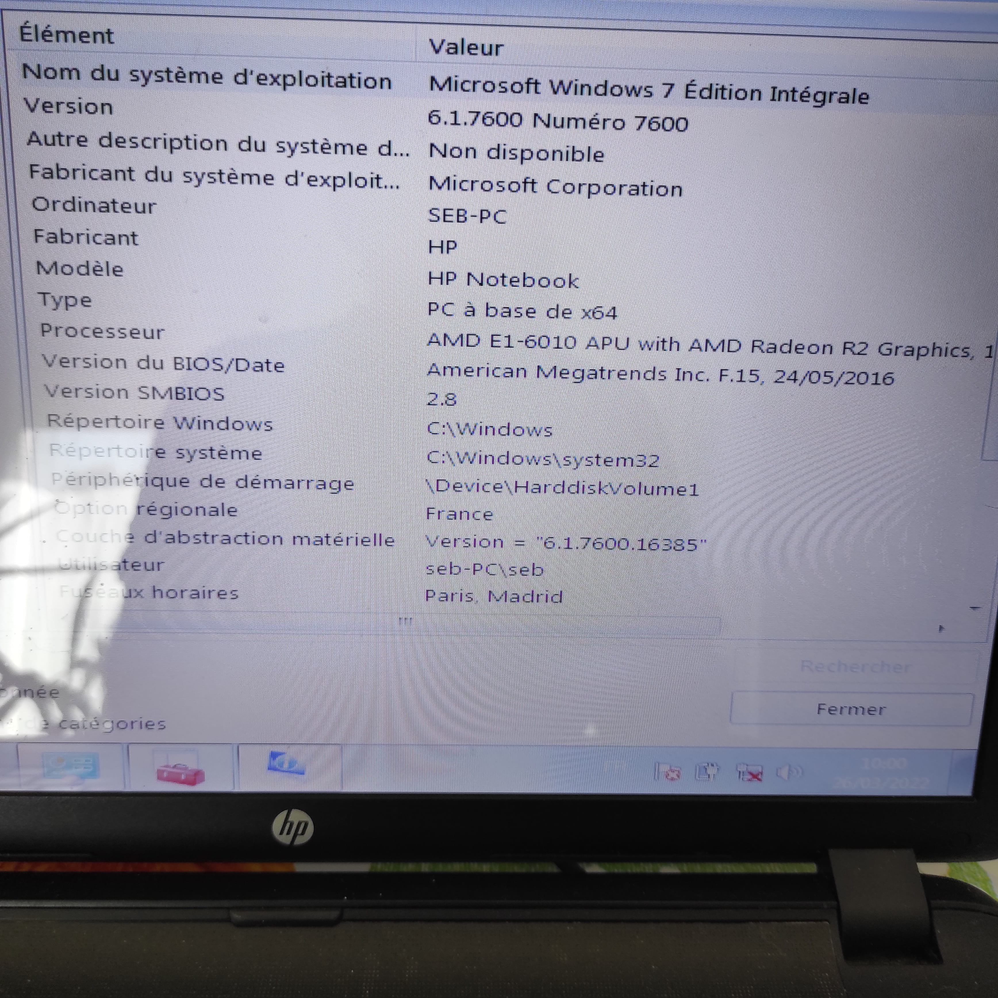

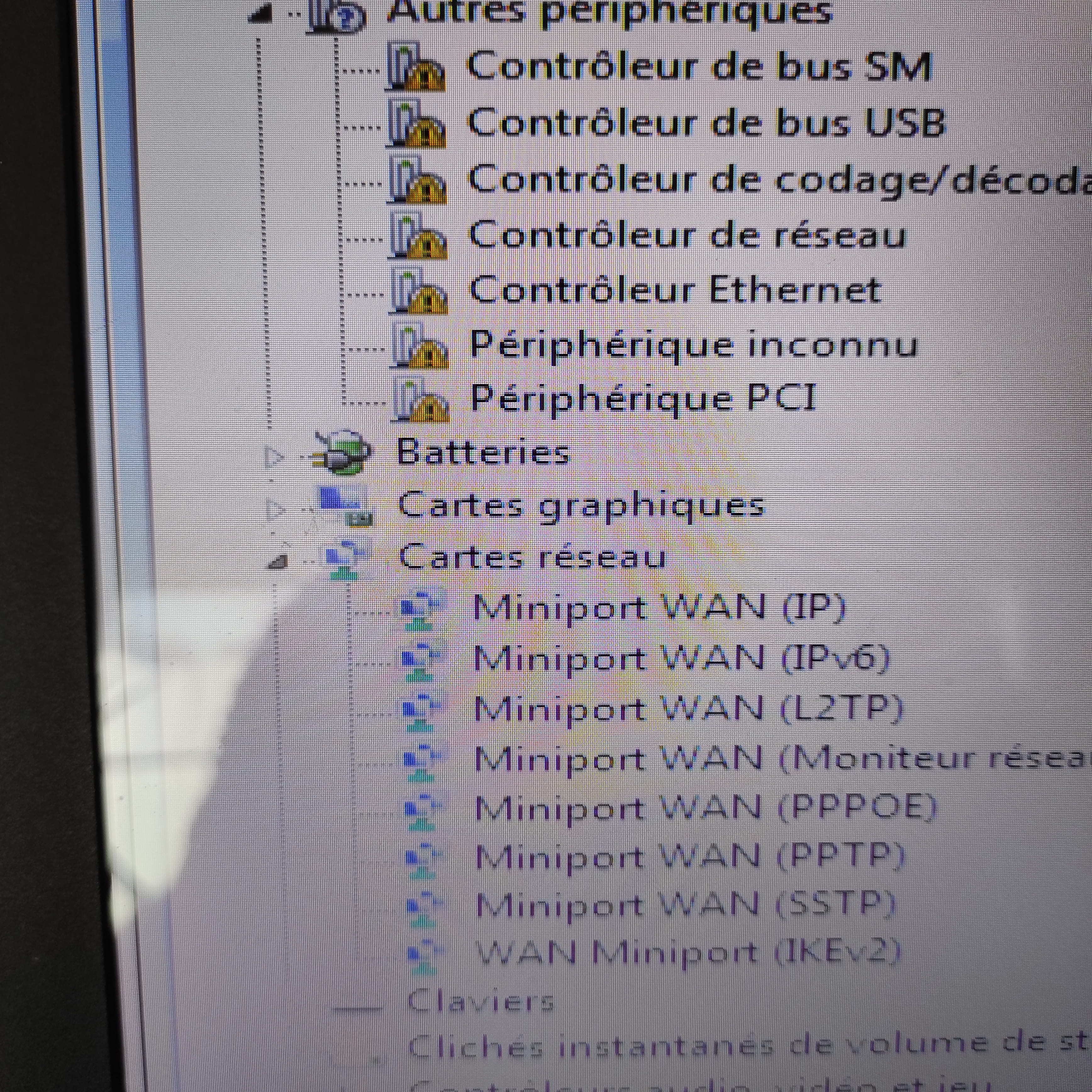

Après avoir formaté mon pc, pour y installer windows 7 ultimate, je n'ai plus de périphériques réseau, impossible de me connécter n'y en wifi n'y en ethernet. Du coup je n'ai rien pour allez les prendre sur le net. En ce moment je vous écrit de mon pc Linux. J'ai éssayé d'aller en télécharger sur internet, les mettre dans une clé usb, mais lorsque je branche la clé usb, et que je clic sur installer, j'ai un méssage me disant que c'est incompatible avec le système du pc, de les prendre pour un système 64, et c'st pourtant ce que j'ai fait, j'en ai éssayer une dizaine, et j'ai toujours ce même méssage. Comment faire pour remettre mes périphériques svp ?

    Il n'y a aucun moyen de savoir si l'on ne dispose pas et si tant est qu'il en existe des pilotes réseau pour cette version de Windows spécifiques à ton modèle de PC et à son architecture 64 bits sur le site du fabricant (et qui auraient du être sauvegardés avant formatage si, dans la version Windows précédente, ils étaient compatibles Windows 7).

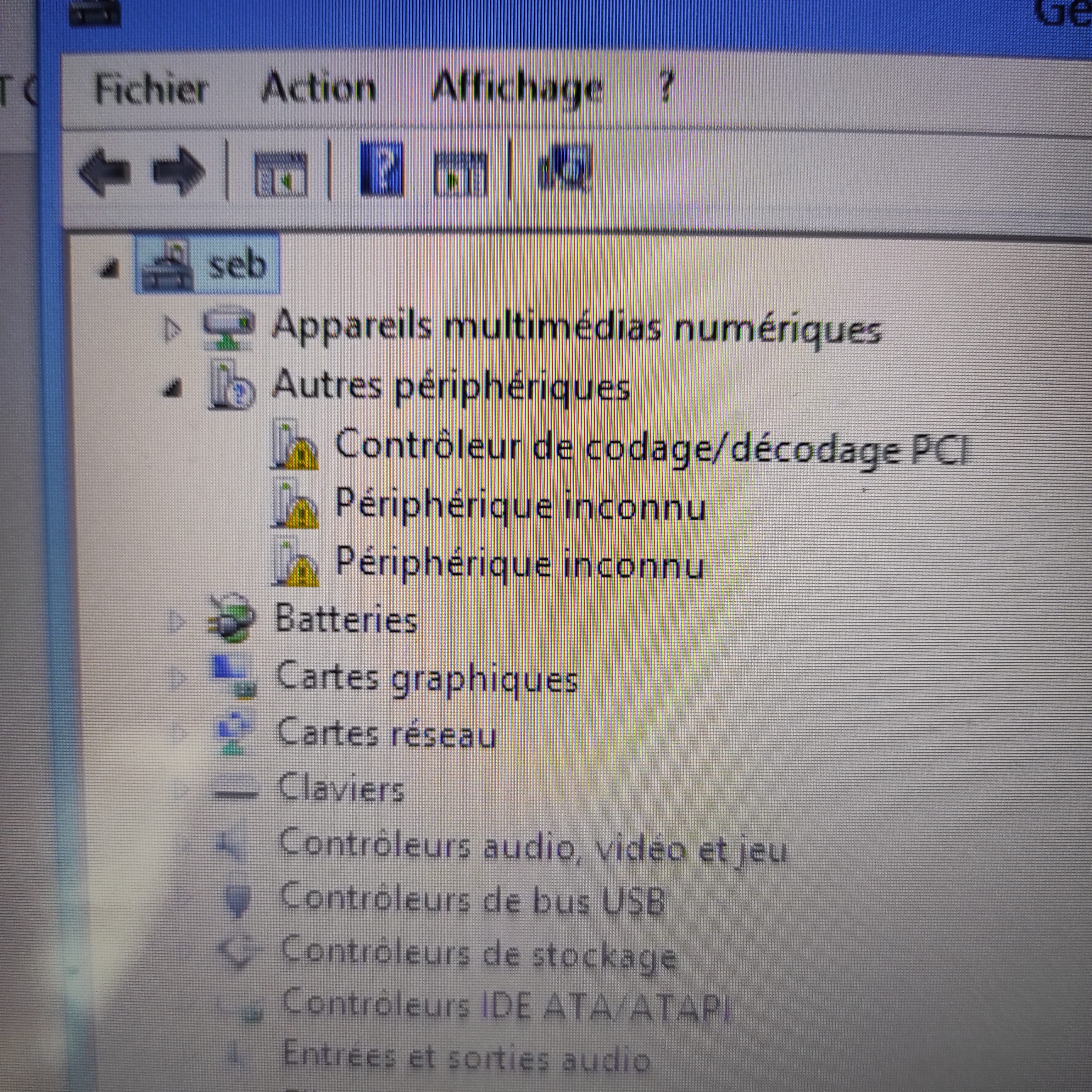

                  merci pour ce lien, le problème que j'ai, c'est que mon smartphone n'affiche pas la notification en haut de mon téléphone, lorsqu'il est mis sur débogage usb J'avais déjà fait toutes ces manip sur un Redmi note , pour le rooter, donc je vois très bien ce qu'ils veulent que je fasse J'ai passé mon tel en mode développeur, il y a bien la page développeur ou on doir activer le débiogage usb etc mais une fois le tel branché sur le pc, rien n'apparaît Je suis sur windows 8 pro là, même sur un système Linux, il n'apparaît pas. Les prise usb sont bien active, car je l'ai ai téster, et le portable se met en charge sur toutes. J'ai même choisit l'option par défaut, transfert de fichiers en usb.
                  Et j'ai encore des point ! en jaune: deux périphériques inconnu et controleur de codage/décodage pci, mais les ports usb sont fonctionnel, puisque le tel charge sur les 3 ports.
                  c'est sur le pc avec W8.1 que tu as les périphériques en alertes?
                  poste 1 capture d'écran du gestionnaire de périphériques de ce pc
                  ton pc avec W10 (Modéle 17-p105 nf) fonctionne correctement?
                  1. Oui avec le win 10 pas de soucis, j'avais le souci des points jaune,et driver reviver me réglait le problème. Là avec win 8, driver reviver ma installé 4 pilotes, sur les 7 qui étaient manquant.

                      3) donne l'identifiant du périphérique que j'ai encadré --> clique ici
                      PS: la 1ère ligne suffit, poste la via 1 copier/coller dans ta réponse
                      si tu as des questions...
                      1. Voilà, je pense que c'est ça ?
                        PCI\VEN_1022&DEV_1537&SUBSYS_8130103C&REV_00

                          tu ne dis pas si le pc est bien sous W8.1 en 64 bits
                          1. Ha oui désolé. Windows 8 pro 64 bits, juste ça d'écrit. Pas de 8.1, juste windows 8 pro.
                              re
                              fais ceci:
                              clique sur les touches Windows+R
                              dans la fenêtre qui s'ouvre, tape msinfo32 et clique sur OK
                              regarde la 1ère ligne --> nom du système d'exploitation
                              dis-moi ce que tu vois sur cette ligne
                                re
                                Microsoft windows 8 professionnel
                                ton pc devrait être en W8.1 depuis longtemps...
