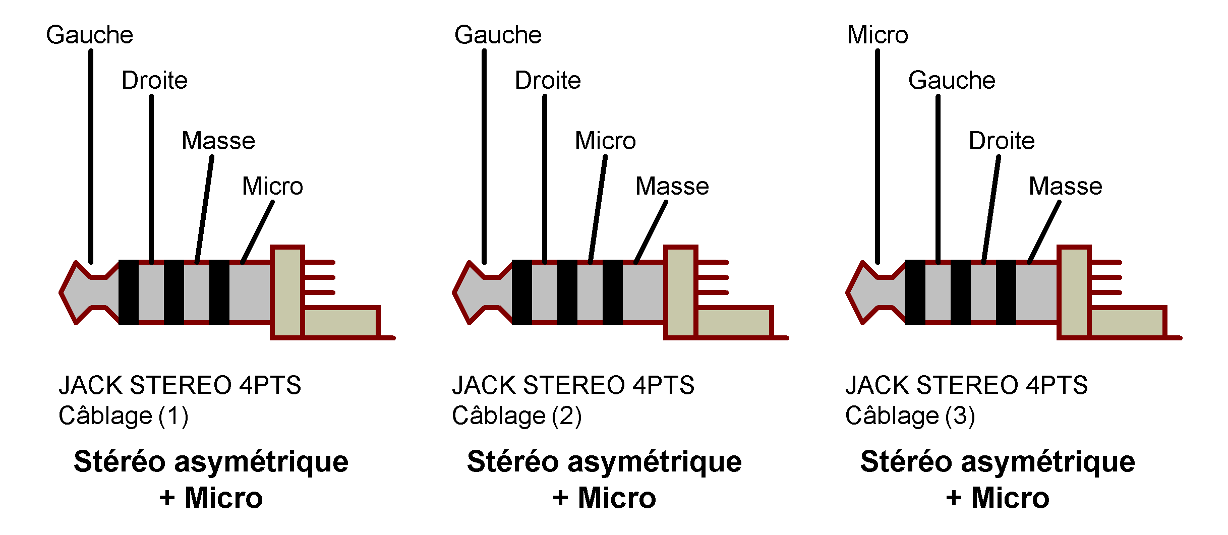

    Assurez vous d'avoir bien enfoncé le connecteur.
    Sur votre PC, la prise jack est une prise "combo" ou pas ?
    Combo = une seule prise pour Micro/Casque
    Pas combo, 2 prises, une pour Casque et une pour Micro
    Voir le petit dessin à coté de la prise.
    Sur les écouteurs/casque, si le micro est intégré comme pour les smartphones, la prise est une combo (voir dessous) et est différente du simple stéréo des casque/écouteurs sans micro.
    Il faut parfois soit changer de casque/écouteurs, soit trouver un adaptateur Combo>Stéréo/Micro ou Stéréo/Micro>Combo suivant votre cas...

      Ok pour la prise combo sur votre ordinateur...
      Mais sur vos écouteurs ? (je vous ai joint la photo des différents modèles)...
      Si vos écouteur sont pas "combo", c'est là votre soucis... Il faut un adaptateur comme celui expliqué.

      Suivant la marque de vos écouteurs, le câblage "combo" peut varier, cela peut être votre cas.
      Hélas, il faut un testeur pour vérifier ou tester avec des écouteurs 1er prix...
      Ou tenter de ne pas enfoncer le connecteur à fond, voir si le son "apparait" sur les 2 oreilles...
