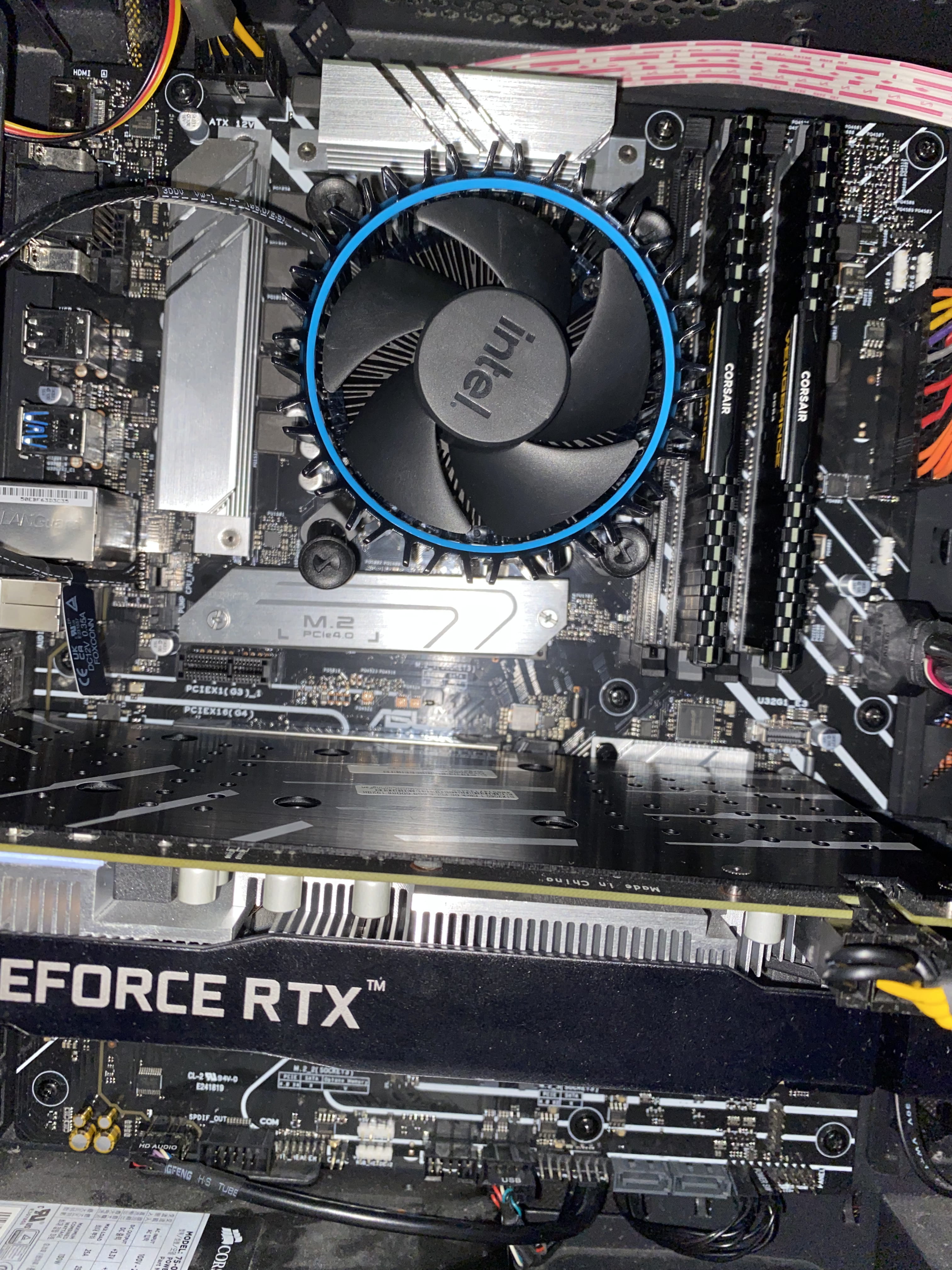

J’ai tout récemment pris la décision d’upgrade mon pc, en changeant la carte mère, le processeur, les barrettes de ram et en ajoutant un ssd. Seulement après avoir monté les nouveaux composants et rebranché les câbles ,le pc s’allume, les ventilateurs tournent mais impossible d’acquérir une image sur mon écran.

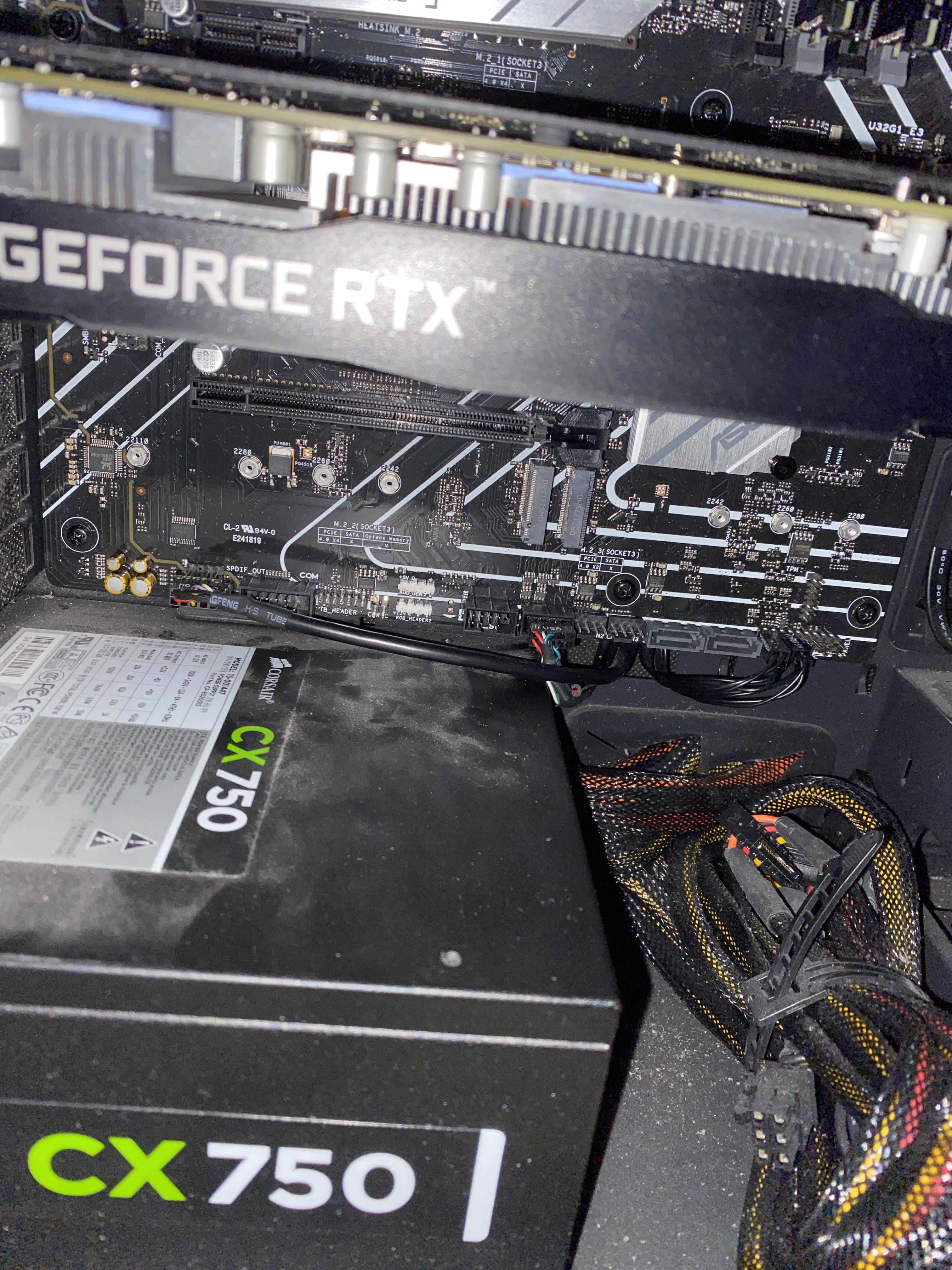

    merci de nous donner les références et marques de tous les composants de ta configuration, CM ect....
    et une petite photo de la carte mère branchée.

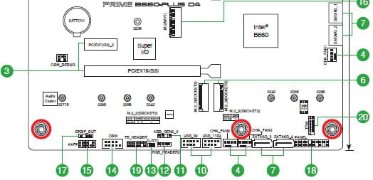

        1. le ventilateur du CPU est il bien branché sur la bonne prise, sur votre photo on dirait qu'il n'y a rien de branche sur la prise FAN CPU.
          Cela peut empêcher le démarrage ;).
          1. OK, ce n'est pas normal qu' aucune Q-leds ne s'allument...vérifier tous les branchements ( les refaire si besoins et surtout bien les enfoncer ) vérifier aussi le branchement du FONTPANEL il a des sens a respecter ( +/- ).
            Et essaye de redémarrer avec le stricte minimum ( CPU mémoire ).

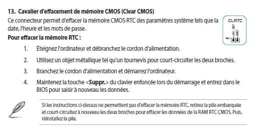

            1. je pense que tu as verifier le cable et l'ecran : no signal ? ;).... as tu essaye de faire un reset CMOS à tout hasard...

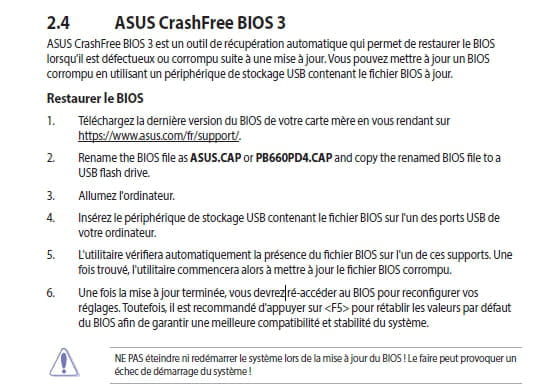

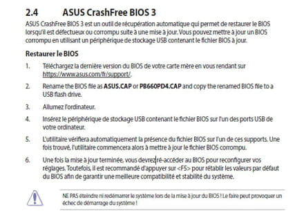

              1. on peut tenter autre chose : flasher le bios avec la dernière version de chez ASUS.
                1. Attention : la carte mère est sous garantie, voir avec votre fournisseur si vous pouvez le flasher.
                  1. mais avant je conseil de voir avec le SAV pour ne pas perdre la garantie ;)....

                          Je n'ai pas fait de reset CMOS, pourrais-tu m'en dire plus?
                          1. J'ai effectué toutes les étapes mais je n'ai aucun moyen de savoir si ça a bien été mis à jour puisque je n'ai rien sur mon écran.
