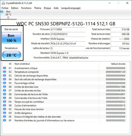

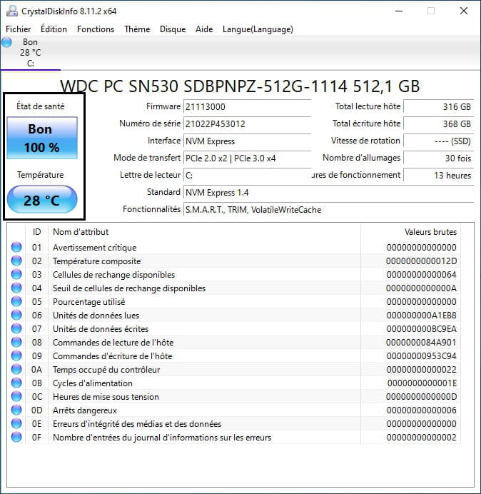

          fais ceci pour vérifier l'état de santé de ton HDD
          télécharge CrystalDiskInfo sur ton bureau --> clique ici
          clique droit sur CrystalDiskInfo, et choisi "exécuter en tant qu'administtrateur"
          donne l'état de santé et la T° du HDD
          exemple:

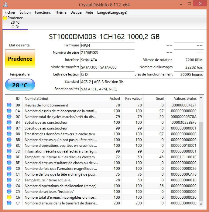

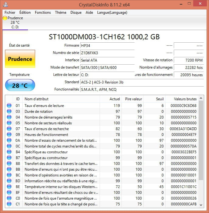

            salut
            mauvaise nouvelle, ton HDD va bientôt rendre l'âme, mais on ne sais pas quand... (il est en état de "Prudence")
            il va falloir le changer avant d'installer W10
