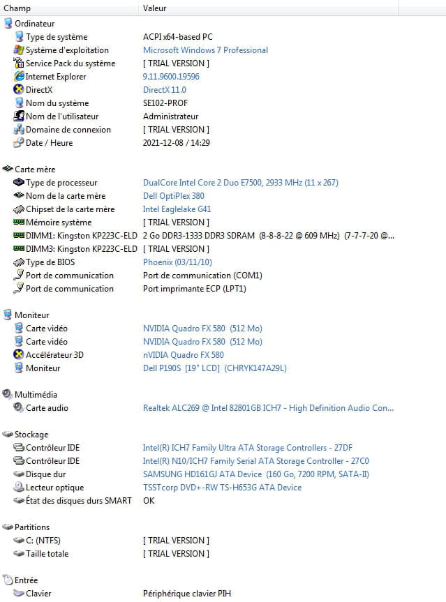

  7. thuro749 Messages postés 12 Statut Membre
    1. Utilisateur anonyme
      Oula, le processeur est vraiment vieux et dépasser, le système d'exploitation Windows 7 n'est plus suivie, tu peux vraiment rien en tirer, ne débourse pas le moindre centime pour ce genre de PC, formate le et installe lui un linux mint pour faire de la bureautique aisément, voilà tout.
