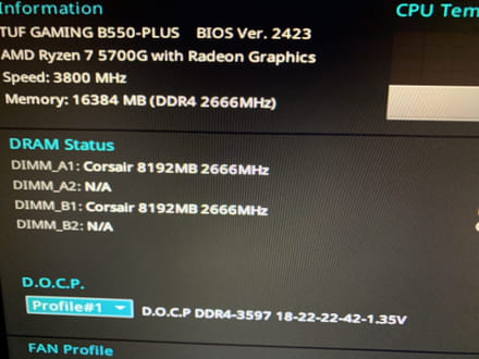

Bonjour à tous .
Premièrement je suis un novice en informatique et je mis connais très peu mais j’ai récemment acheté la config suivante :
AMD Ryzen 7 5700 g
Asus tuf b550 plus gaming
Vengeance corsaire 3600 MHz
Mon problème est que j’ai essayé d’utiliser le plein potentiel de la ram et donc d’activer le DOCP depuis le bios d’Asus.
Le problème est que premièrement la modification ne se fait pas et je reste toujours à 2666 MHz et le second est que quand je redémarre le pc, il reboot 3 fois et m'affiche une page comme quoi il y a une erreur, rendant le boot windows impossible.
Je n’arrive toujours pas à trouver de solution j’ai essayé de mettre le bois à jour mais sans résultat
En espérant trouver une solution.
Merci de votre aide et bonne journée

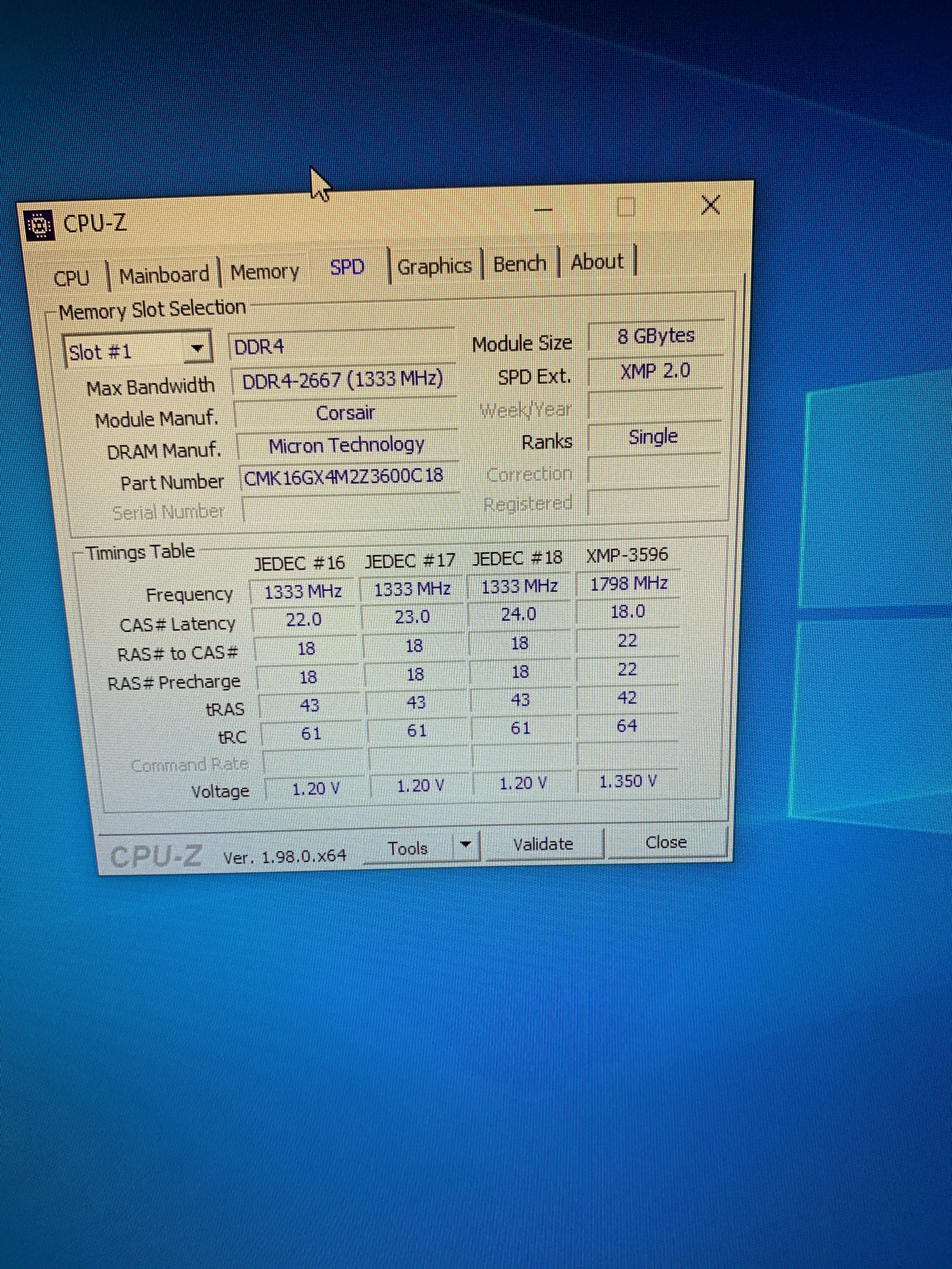

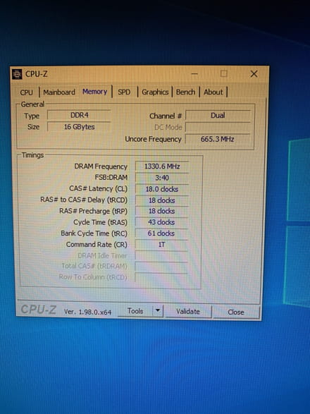

Utilise CPU-Z et poste des capture d'écran de la rubrique Memory et SPD
ContributeurBjr
C'est normal que ton kit ram fonctionne à cette fréquence de 2666Mhz car c'est sa configuration JEDEC (tableau de la 3° photo, ce sont les frequence réel, donc 1333x2= 2666; celle-ci étant la frequence commercial)
Si tu veux amener la frequence à la valeur de 3600Mhz , il faut choisir dans le bios le profil de ram "XMP" (colonne de droite du tableau).
Sa se trouve dans les pages de paramétrage de la ram dans le bios.
Ne rien modifier d'autre, et si cela pose des problèmes, revenir en arrière. De toute façon tu ne verras aucune différence de performance (et ton CPU ne gère de toute façon pas la ram au-delà de 3200Mhz)
Tu as la dernière version du BIOS. Normalement ta CM peut gérer jusqu'à 4600MHz, donc 3600MHz devrait fonctionner. Il y a, peur-être, plusieurs profils XMP et que que tu ne choisis pas le bon. Sinon, tu peux essayer un réglage manuel.
Merci de vos réponses , après avoir voulu mettre les ram en profils « XMP » lorsque je redémarre mon pc il reboot 3 fois et un message d’erreur « american megatrends » apparaît sur l’écran . Je crois que la manip ne fonctionne pas et je dois remettre le bios par défaut pour retourner sur mon bureau .
Avez vous une solution ?
Merci de votre aide .
