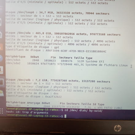

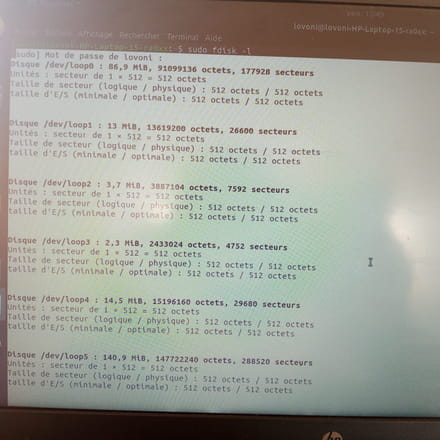

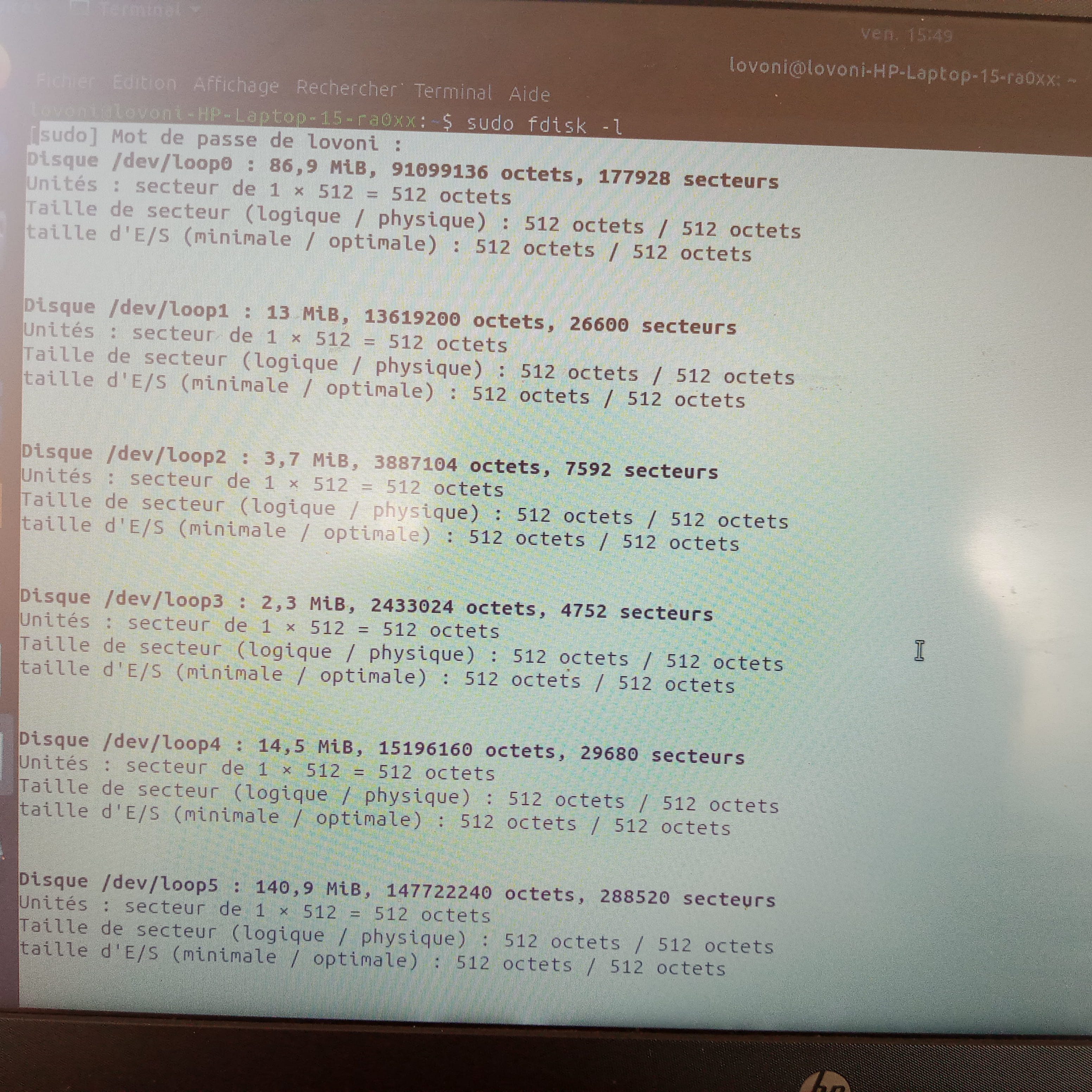

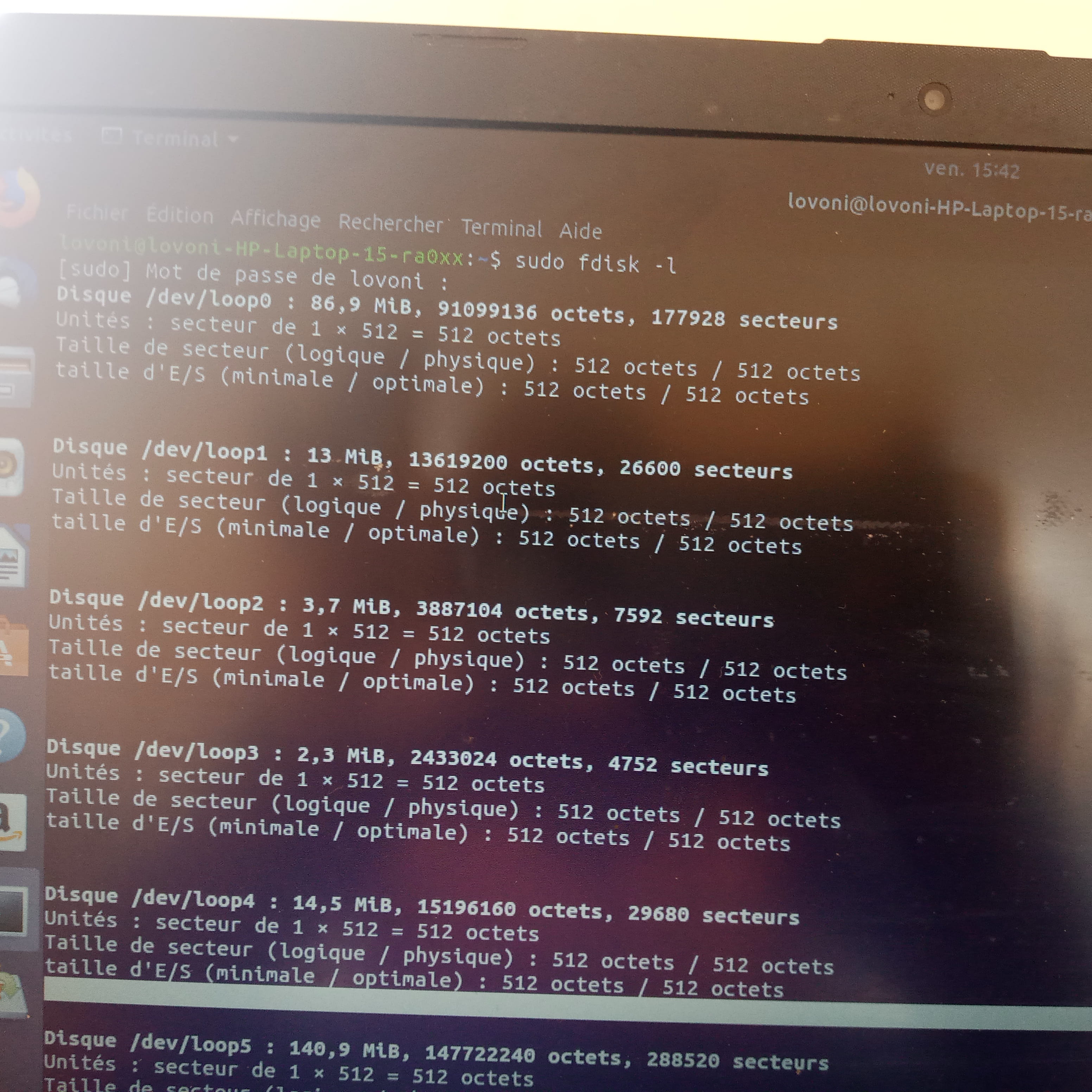

Depuis Ubuntu installé ou en live-usb, ouvre le terminal et donne le résultat de la commande
sudo fdisk -l
(lettre L)
lovon
ils m'ont donné les différents répartitions de mon disque lorsqu'il était sur Windows ? maintenant comment faire pour enregistrer tous ses données ?

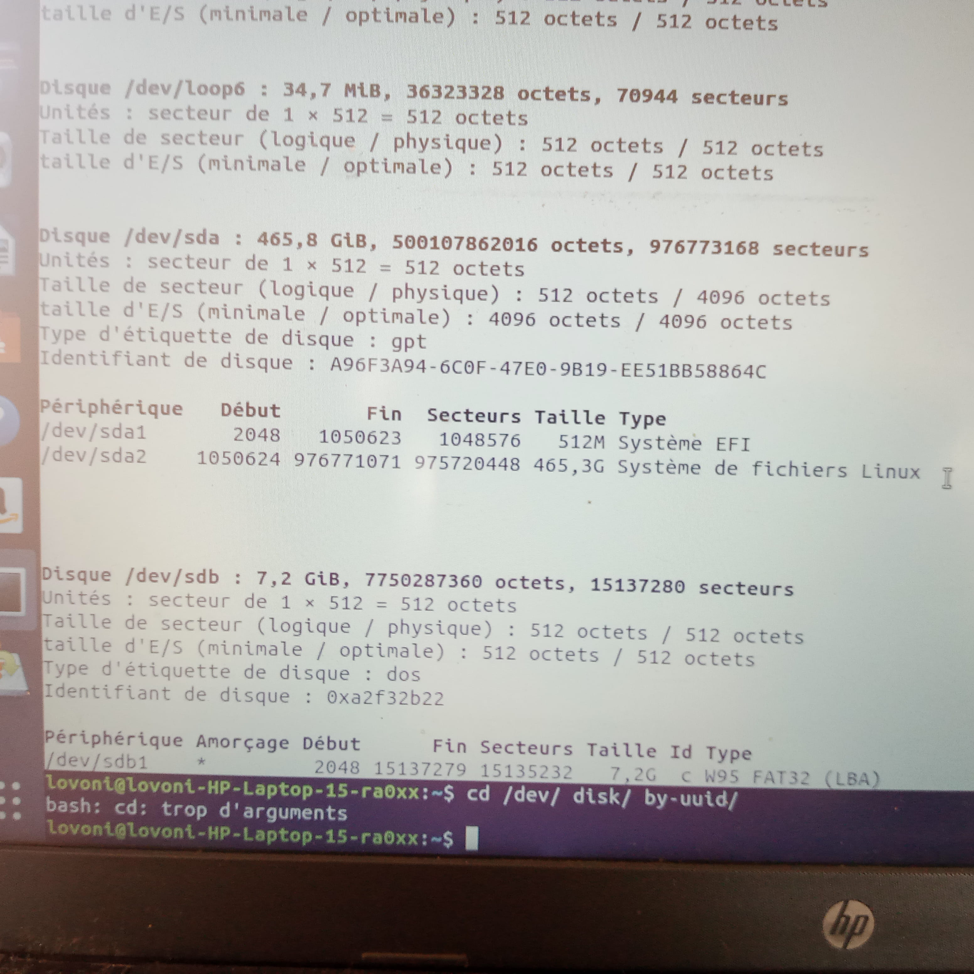

l'identifiant du disque : A96F3A94-6C0F- 47E0-9B19-EE51BB58864C
dohin Messages postés 4 Statut Membre > dohin Messages postés 4 Statut Membre
jns55 > dohin Messages postés 4 Statut Membre
Mauvaise nouvelle : tu as tout écrasé.
Ton disque (sda) ne contient plus que la partition efi (sda1) et une partition linux (sda2).
Visiblement tu as choisis l'option d'utiliser le disque entier pour installer Ubuntu...
Tu peux tenter de récupérer les partitions effacées avec testdisk
https://doc.ubuntu-fr.org/testdisk
L'opération est délicate et le résultat incertain.
De toute manière, sur la partie du disque où linux a été installé, les données sont écrasées donc définitivement perdues. Sur le reste du disque, possible de récupérer des données mais c'est pas évident.
