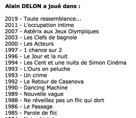

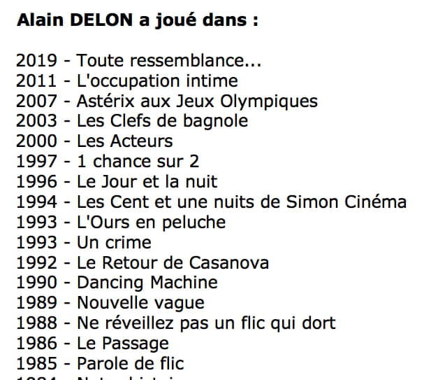

J'ai une liste de film, classés par date - titre du film.
Cette liste, copiée sur un site dédié, débute par les films les plus récents et se termine par les plus anciens, tu dois connaître Bernard.
Je voudrais inverser les choses, liste débutant par la date la plus ancienne mais, il semble que ce ne soit pas possible, j'ai tenté avec les différents choix proposés mais rien ne change, sauf certains chamboulements épars.
Y a t-il une possibilité, que je n'ai pas cernée ?
Un exemple :
Version de Word : 16.16.27
Merci ;-)
Un exemple :
Merci ;-)

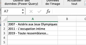

ContributeurC'est curieux. Normalement, ça se trie sans problème d'un simple clic depuis l'onglet "Données" > "Trier" :
Est-ce que tu peux indiquer la page du site depuis lequel tu récupères la liste et la façon dont tu procèdes pour l'intégrer dans ton classeur ? C'est peut-être de ce côté-là qu'il va falloir creuser...

Contributeur@dede74000A priori, dans un classeur Excel, c'est bon , juste à peaufiner certaines choses.
Merci Bernard.

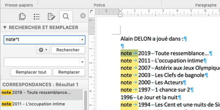

Contributeur@dede74000OK. J'avais pensé (un peu à l'emporte-pièces) que c'était dans Excel. Mais c'est aussi possible dans Word :
Une fois la liste recopiée depuis le site collée dans Word (en texte brut), je supprime les étoiles + tabulation par un rechercher-remplacer note^t par rien (le champ reste vide) :
J'obtiens ainsi une liste bien propre et, avec le bouton "Trier" (ou la ligne "Trier" du menu "Tableau") je peux trier par ordre croissant...
