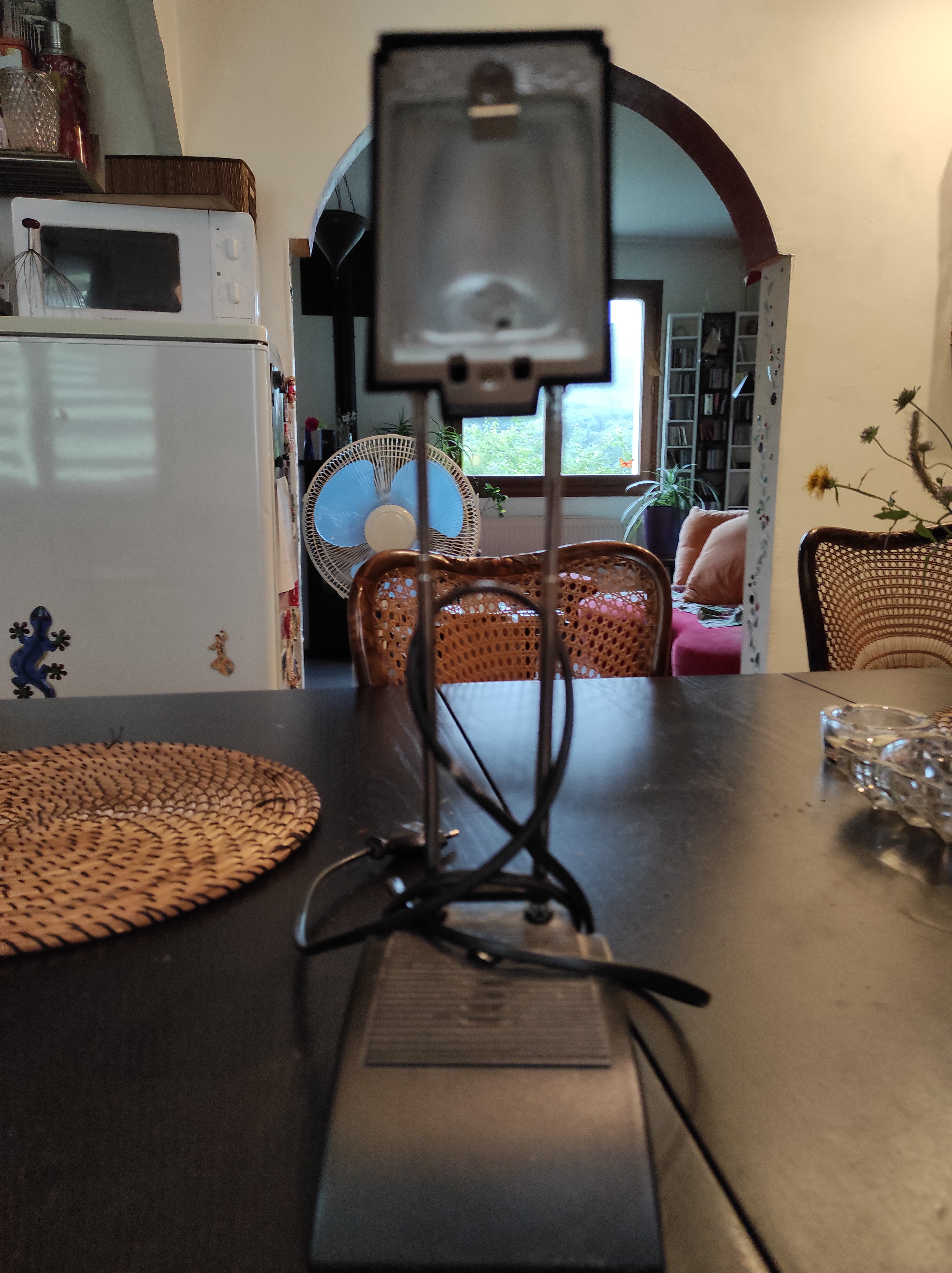

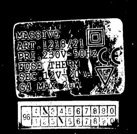

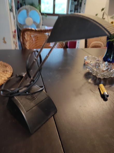

je cherche des ampoules pour ma lampe -voir l'image - je ne sais où m'adresser...
si quelqu'un(une) a une idée, merci de me renseigner.
Pour les seules informations dont je dispose voir la photo...

    C'est une lampe de bureau. L'ampoule se visse ou non ?

      oui, c'est une lampe de bureau et ce n'est pas une ampoule à vis qui était dedans - mais une autre qui a été jetée il y a longtemps et c'est ça mon problème: je ne sais pas ce que c'était comme ampoule.

    Sur la première photo est indiqué le type d'ampoule G4 en 12 volts donc ceci:
    https://www.leroymerlin.fr/produits/decoration-eclairage/ampoule-et-led/ampoule-led/ampoule-g4-led-p.html?keyword=ampoule+g4+led&filters=%7B%26%2334%3Battribute-00869%26%2334%3B%3A%26%2334%3BG4%26%2334%3B%7D&sort=price-asc&p=1
    Les ampoules halogènes tombant en disgrâce l'avenir va vers les ampoules LED
    Plusieurs puissances et températures de couleur (exemple 3000K = blanc chaud légèrement jaune, jusqu'à 6500K blanc froid légèrement bleuté) la couleur naturelle du soleil se situant aux alentours de 4000 à 4500K.
