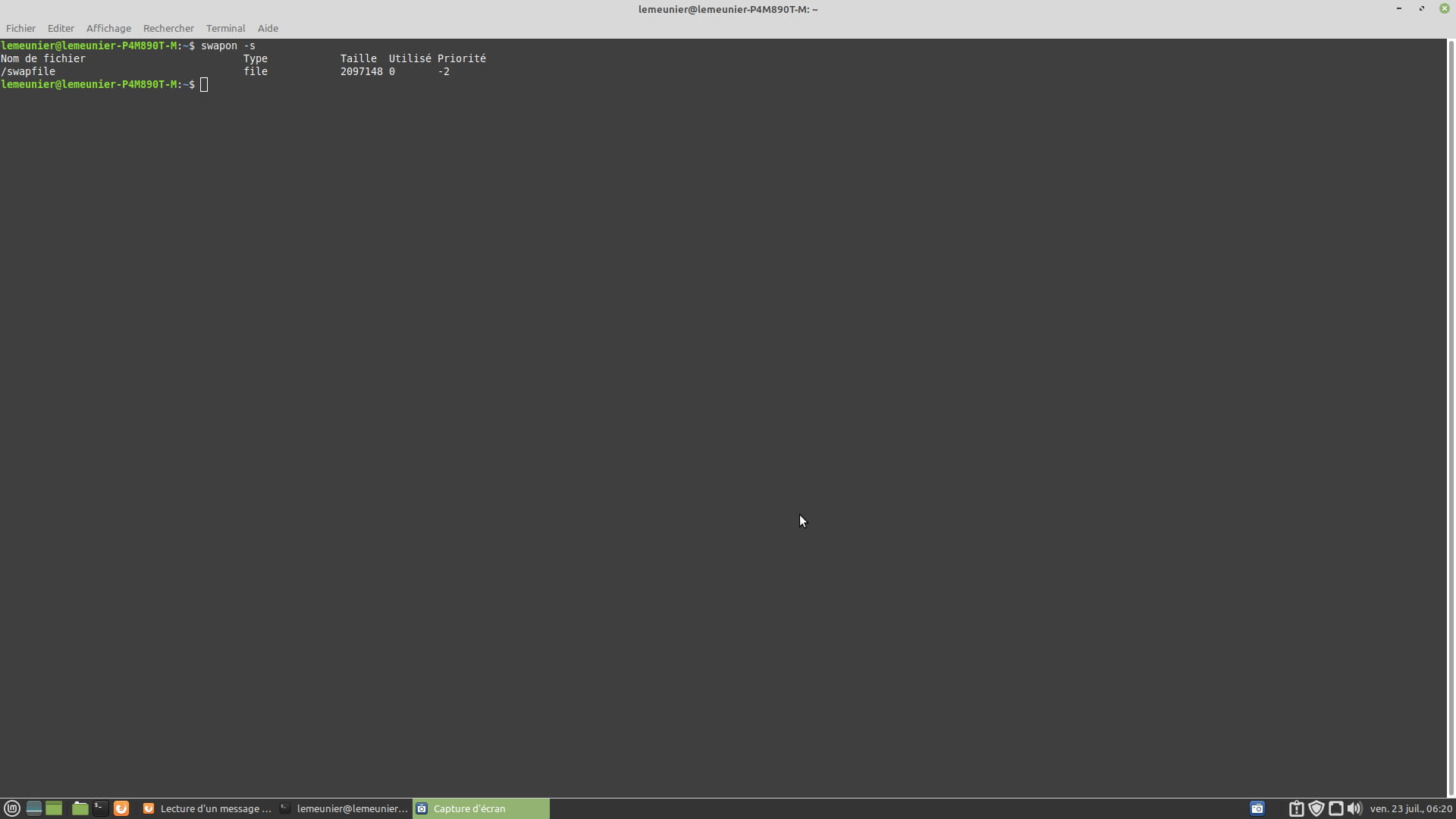

Est-ce que tu as un swap (partition de swap ou fichier de swap) ?
Donne le résultat de la commandeswapon -s
tapée dans le terminal. -
Tu as un fichier de swap de 2 Go... ça fait donc 6 Go avant que le système soit à court, largement suffisant pour une utilisation habituelle d'un pc.
