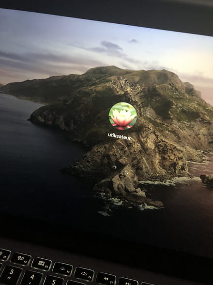

Et donc j’ai effacer dans « répertoire de départ » le /Users/**** et j’ai mis mon nouveau nom d’utilisateur mais j’ai rien changer d’autre ensuite j’ai fait « valider » et ça ma mis « attention etc… » mais j’ai fait l’erreur de ne pas le lire et j’ai vu redémarrer donc j’ai appuyé , ensuite quand j’ai redémarré mon mac j’ai vu que mon nom d’utilisateur n’avait pas changer , donc je le suis dit c’est pas grave donc j’ai mis mon mot de passe habituel et ça fait que charger depuis plus de 3h je l’ai éteins plusieurs fois ma a chaque fois que je mets mon mot de passe ça charge j’ai mis la photo:

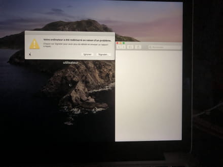

    1. nura-893 Messages postés 16 Statut Membre
      Bonsoir je ne peux malheureusement pas faire car mon MacBook n’est pas encore déverrouillé et quand j’appuie sur cmd et S ça ne fait rien
      Et là il y a quelque minutes j’ai eu ça sur mon écran
  4. nura-893 Messages postés 16 Statut Membre

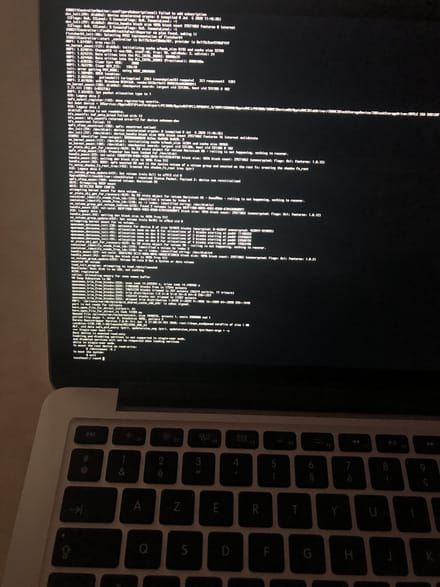

      J’ai réessayé avec les touche cmd et s est j’ai ça :
