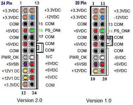

pour l'alimentation fais le test avec trombone (ou un bout de métal), ça consiste a éteindre ou débrancher l'alimentation, de débrancher tous les cables d'alimentation (de préférence), mettre en contact avec le trombone la broche verte sur une des masse à côté noir, si ta config n'est pas vielle c'est un connecteur 24pins (suffit de compter sur ton alim) :
ensuite tu allume l'alimentation, si elle démarre c'est qu'elle fonctionne (bien que ça ne veut pas dire qu'elle envoi bien 12v 5v 3.3v, ça il faut tester au voltmètre)
