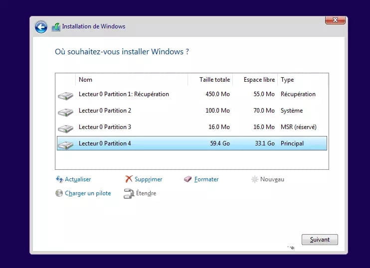

En théorie votre écran ressemble à ça :
Vous cliquez sur une partition (celle de 100 MO par exemple), et vous cliquez sur le bouton en bas "supprimer".
Vous faites pareil pour les deux autres (16MO et 931GO).
Ensuite vous cliquez sur le disque dur de 500GO (les 479.9 non alloué), et vous cliquez sur le bouton en bas "Nouveau".
Cela permet de créer une partition de la taille de votre choix, laissez le nombre indiqué dans la case qui apparaitra (ce nombre correspond aux 479.9 GO) et validez.
Vous aurez une fenêtre qui s'affichera, vous signalant qu'il faut d'abord créer une petite partition et qu'il va le faire tout seul, vous validez.
Ensuite vous verrez donc :
lecteur 0 partition 1 500.0 mo (je ne sais plus si c'est 500MO)
lecteur 0 partition 2 479.4 go (le reste du disque)
lecteur 1 espace non alloué 931.5 go
Vous cliquez sur la partition de 479.4 GO, et vous cliquez sur "suivant" tout en bas de la fenêtre pour installer Windows dessus. -

@CalibriLightTout se passe donc comme je vous l'ai décrit précédemment.
Que voyez vous maintenant sur cet écran ?
ce quil me fait peur c'est que c'est ecrit systeme et msr je peut donc les supprimer ?
Si vous ne souhaitez pas installer votre Windows sur se Disque, oui.
