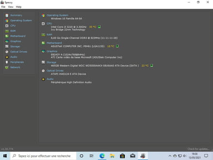

Voici la capture d'écran, j'espère que cela vous sera utile

Contributeurton CPU date de 2013 et n'est pas très puissant pour faire du jeux
juste pour de la bureautique
tu as 8 Go de Ram de DDR3 a 1600Mhz
limite pour des jeux récents
tes ports de disque dur sont du SATA II a 3 Gb/s donc vitesse de transfert pas très rapide
il faudrait des port SATA III a 6 Gb/s
donc Pc ok pour de la bureautique pas pour les jeux
pour jeux racheter un Pc

Tu n'as pas de pilote graphique installé, c'est un gros problème car sans ça impossible de connaitre et d'exploiter cette dernière, comment tu fais pour jouer ?
Ta carte mère est une Asus sur-mesure pour intel core 3ème génération (où est razer dans tout ça ?) tu peux tenter de changer pour un i5 ou i7 de même génération en suivant la liste de compatibilité de celle-ci.
Tu as une barrette de 8Go DDR3 à faible frequence, tu peux changer pour une plus rapide et en double pour profiter du dual channel.
On connais pas l'alimentation et le boîtier donc impossible de savoir ce qui peut rentrer et alimenté.
Tu as un simple disque dur, change pour un SSD 2,5 SATA si tu veux de la rapidité dans les chargements. -
