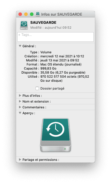

Je te remercie encore une fois, Francis, ça a l'air de marcher.
Une dernière chose.

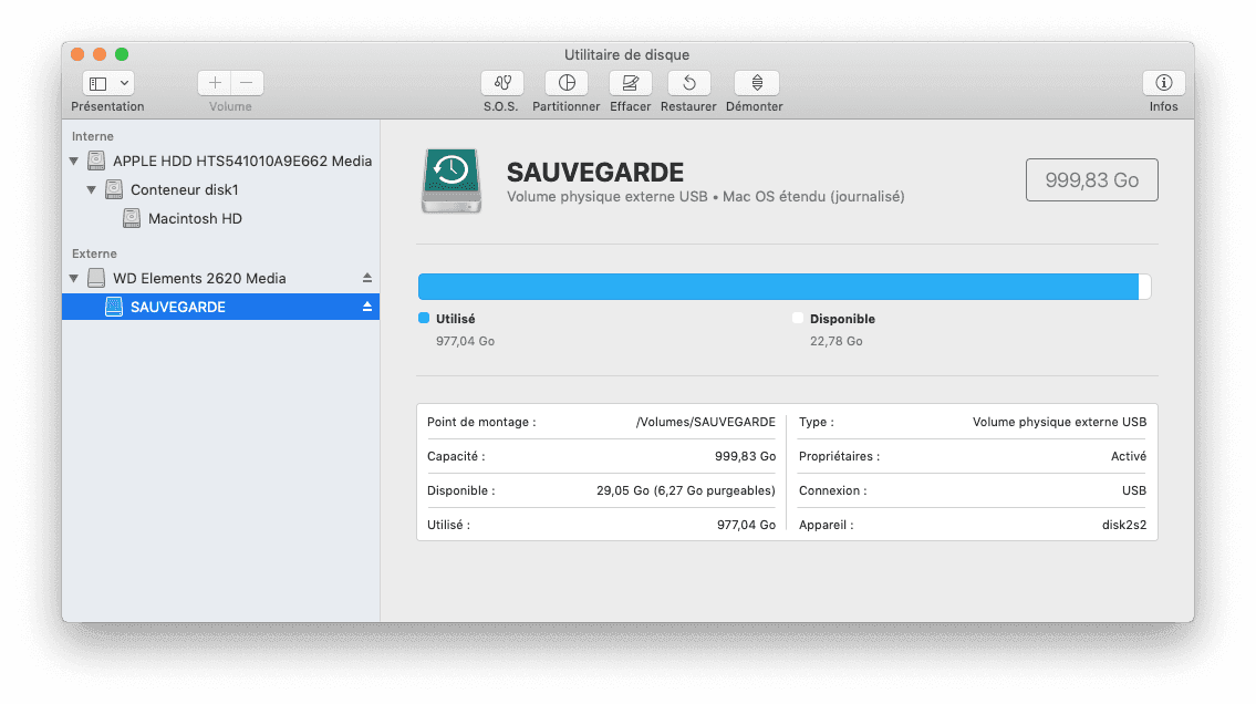

Le disque interne fait 500 Go. Le disque de sauvegarde fait 1 To et je viens de le mettre en service, pourtant il a l'air déjà plein. Utilisé: 970 Go.
C'est normal, ça?

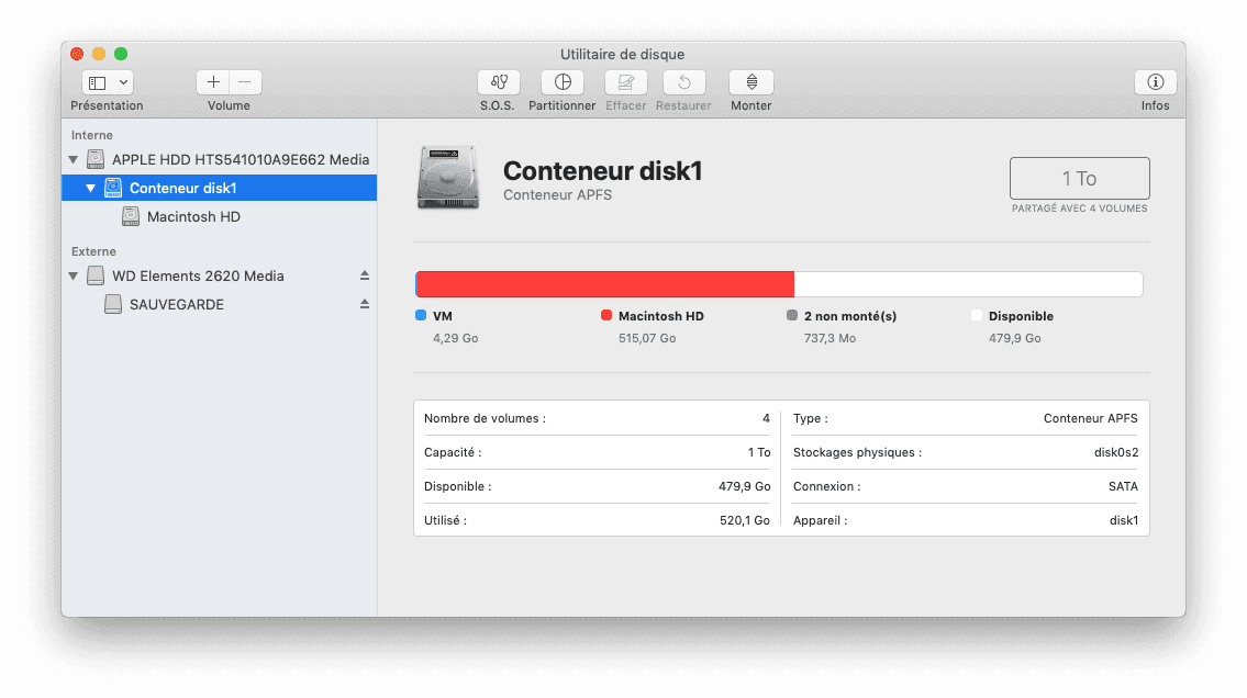

tu peux mettre une copie d'écran de ce que dit Utilitaire de disque au sujet de ce disque Time Machine ?
Mais auparavant, tu passes par le menu Présentation d'Utilitaire de disque, pour demander à Afficher tous les appareils....
En voyant ces copies d'écran, (conteneur dsik1), on à l'impression que le disque interne physique est un disque de 1 To et non de 5OO Go, car Utilitaire de disque indique qu'il reste 479,9 Go de libre. Macintosh HD semble être un disque contenu dans le conteneur disk1
Dans ce cas, si c'est l'ensemble du conteneur disk1 qui est pris en compte pour la sauvegarde, il occupe effectivement ses 1To sur la sauvegarde, sachant que dans ces 1To, la quasi moitié reste libre.
Y a-t-il un bug quelque part ?
il faudrait voir ce que dit Utilitaire de disque pour chacune des autres lignes de HDD...
ainsi que ce qui est dit dans le bouton Infos de chacune des lignes...

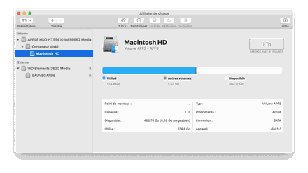

Il y a sans doute un bug quelque part, mais c'est peut-être moi qui interprète mal certaines infos. Oui, le disque interne est donc bien d'un To contrairement à ce que je pensais. Quand sur le Disk1 il parle de 2 volumes non montés, qu'est-ce que c'est? Voici ce qu'Utilitaire de disque met au sujet du disque Macintosh HD

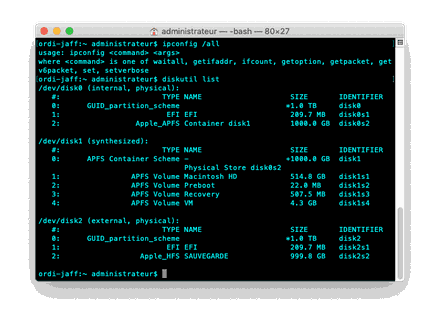

Dans le Terminal, j'ai fait la commande diskutil /all
