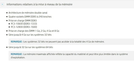

        1. Voici ce que dit le site du constructeur à propos de la gestion de mémoire.
          Êtes-vous dans dans les normes par rapport à cet article ?
          Il semblerait que la mémoire Corsair soit compatible avec cette carte mère, mais je ne vois toujours pas très bien ce que vient faire la vérification du disque dur dans l'affaire !
