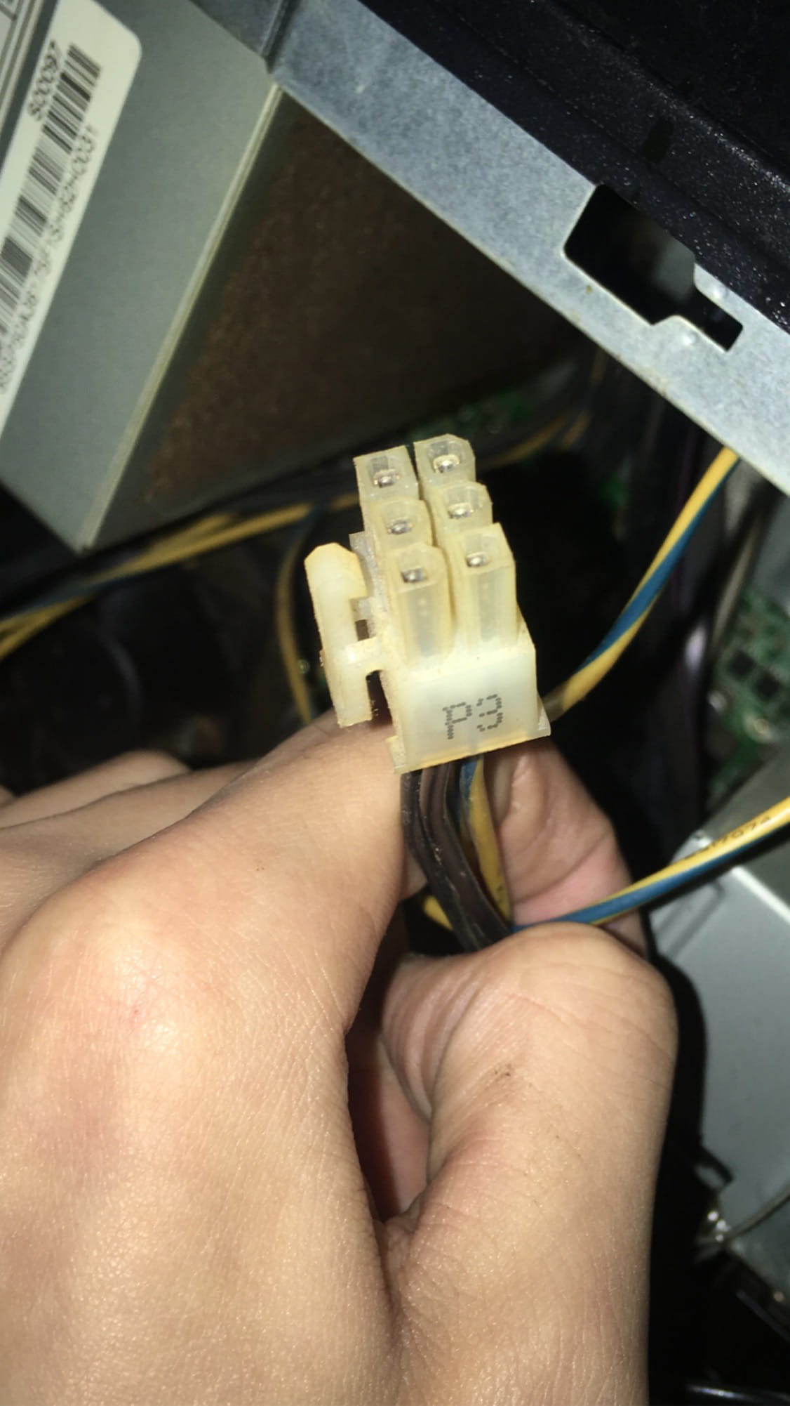

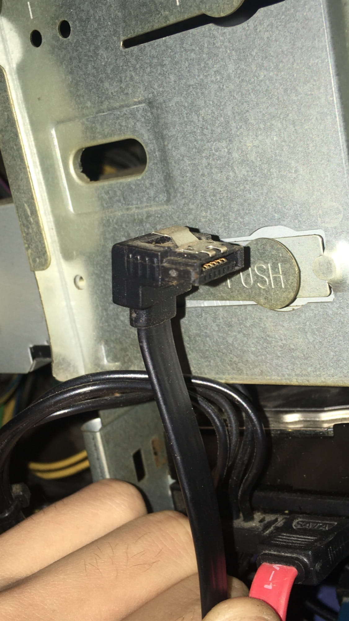

    2. "j’ai tt verifier il y a 2 cable qui se promène mais je ne vois pas ou il peuvent etre connecter " .
      Inscris-toi et si tu peux, poste-nous une photo des câbles qui trainent.

        photo #8 c'est un câble SATA de données , il se branche a la carte mère vers un disque dur ou lecteur /graveur
        photo #9 c'est un câble qui part de l'alim vers une carte graphique
      2. @jfmimij’ai brancher le premier cable mais toujours la mm choses je vais faire un devis

    3. Si ton pc a une CG dédiée, vérifie si elle prise de 6 broches et qu'il y a un câble branché dessus. Si ce n'est pas le cas, tu branches le 2ème câble dessus.
