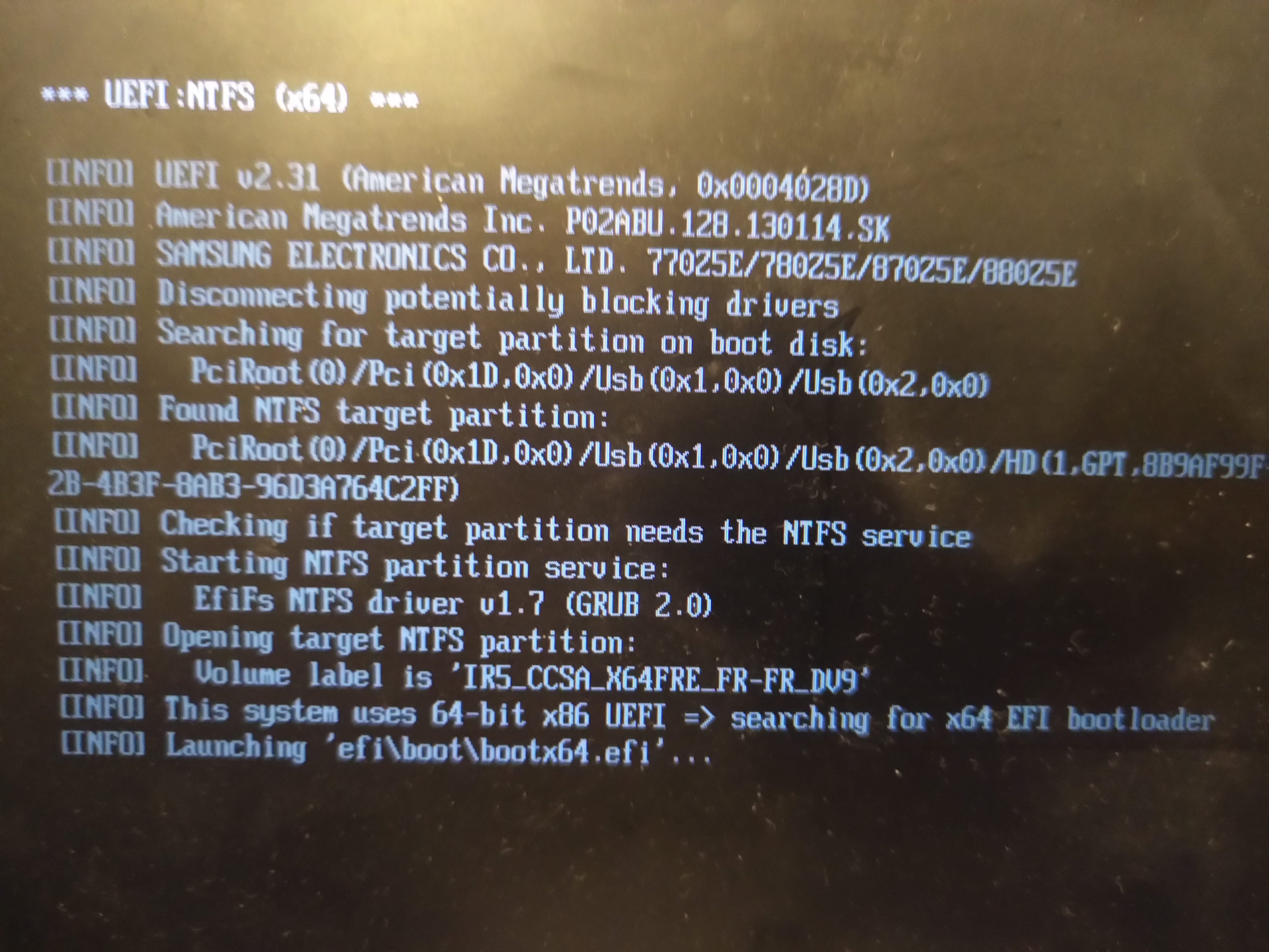

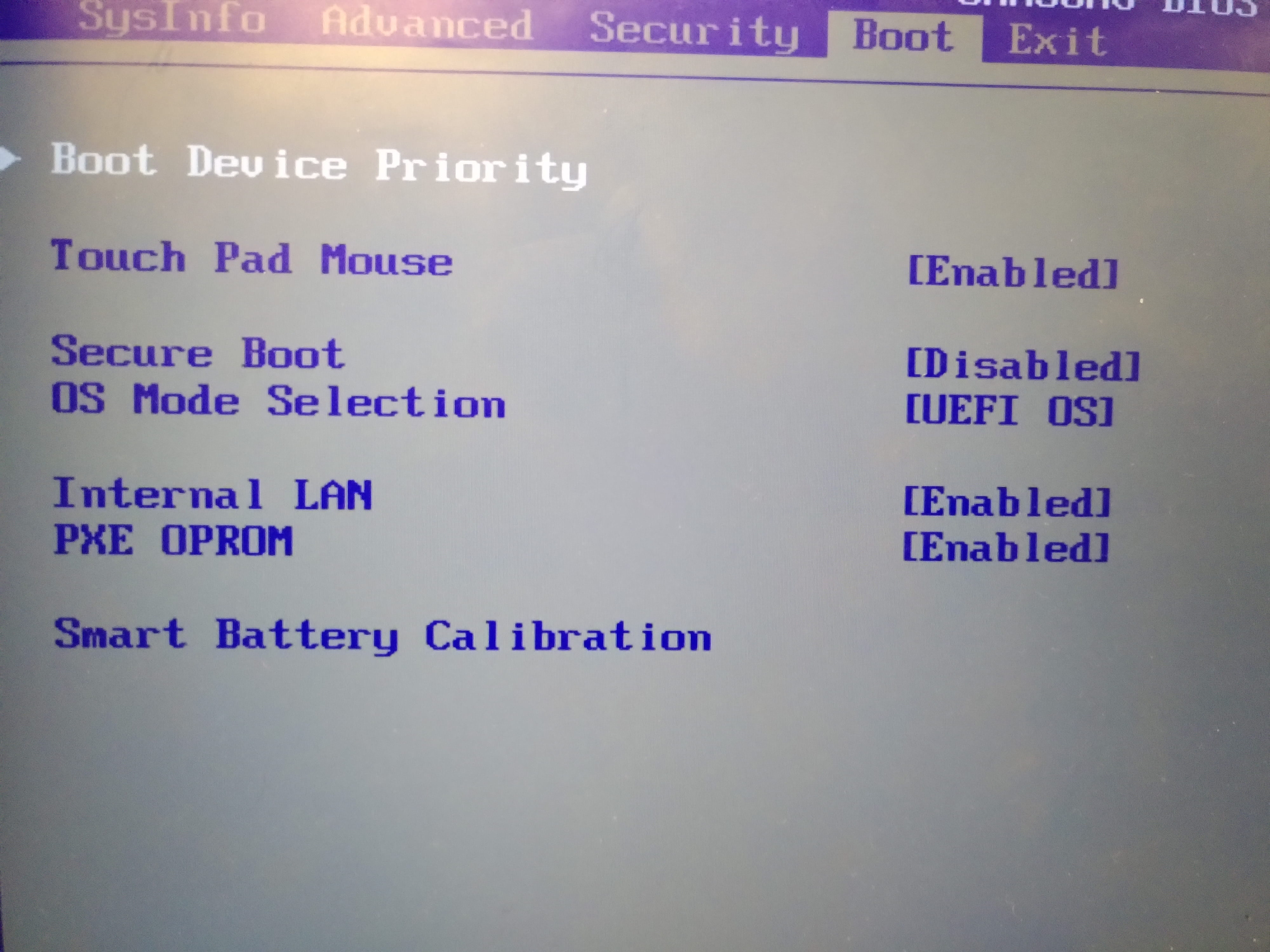

- J'ai essayé diverses variantes de réglage du BIOS, et testé tantôt avec une écriture de l'utilitaire en "GPT / UEFI", tantot en "MBR / BIOS(ouUEFI-CS)". > voir photos

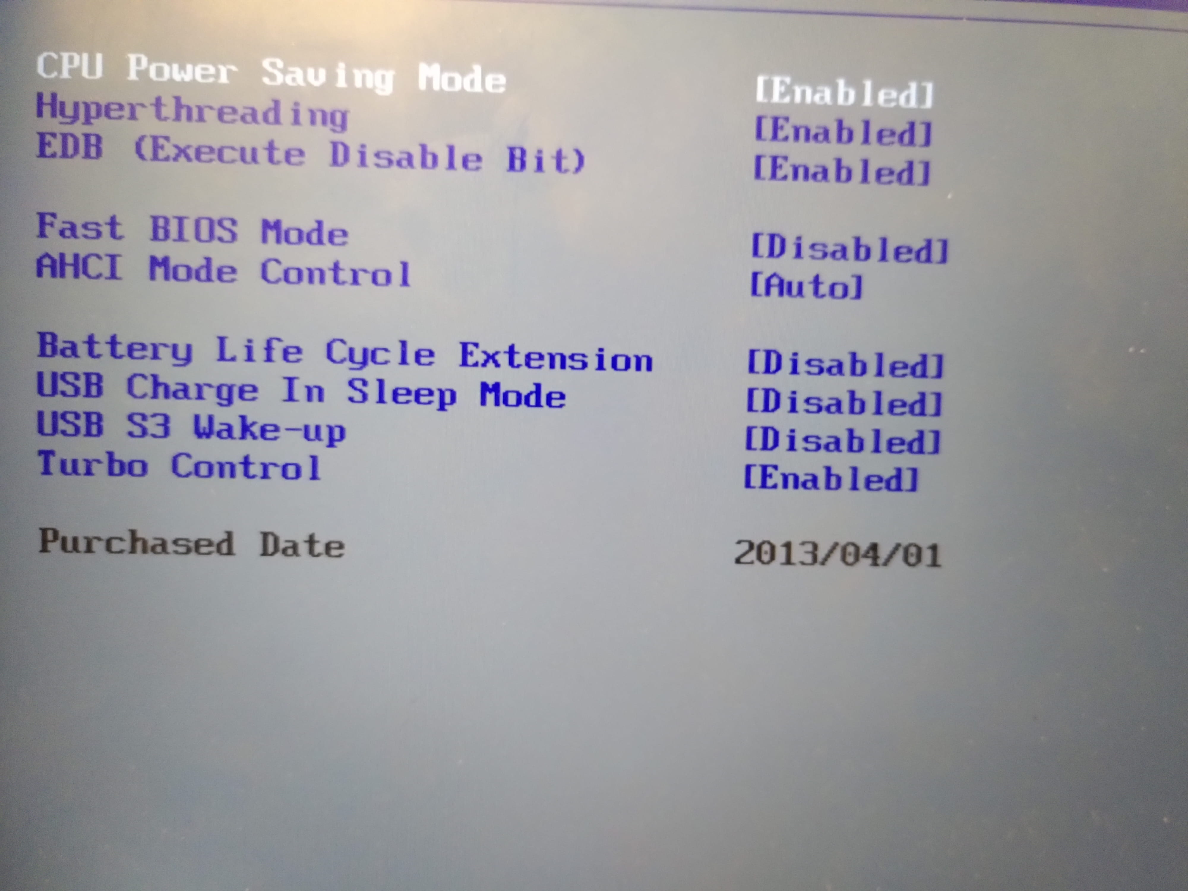

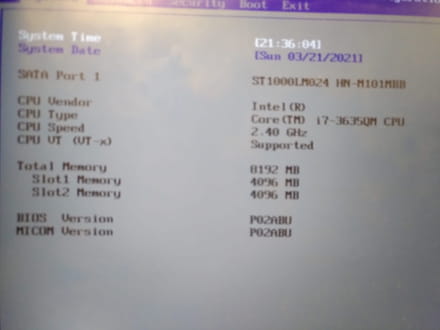

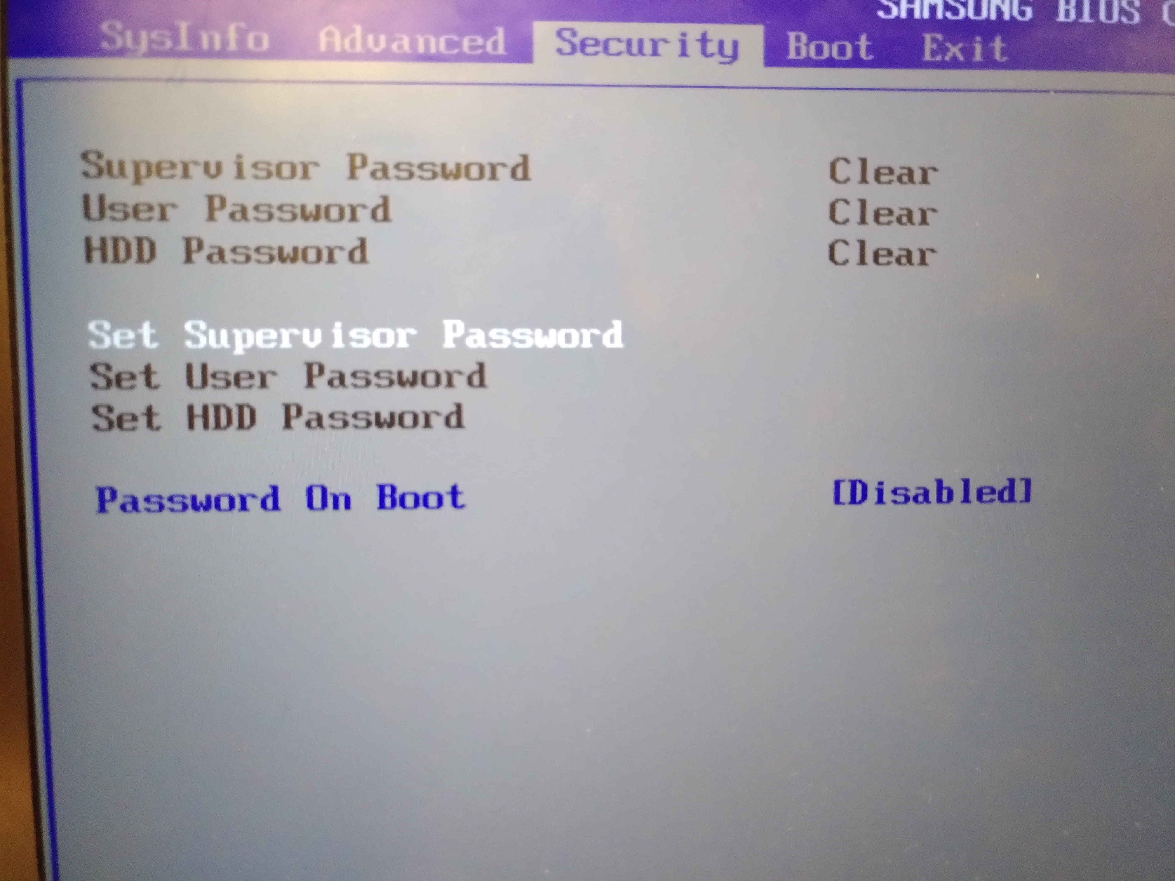

Ci-joint en photo les derniers réglages du BIOS testés et les données affichées au chargement

1) ai-je bien réglé Rufus (dernier réglage étant GPT avec NFTS) ? Ou alors où trouver l'info dans l'arborescence de la copie de sauvegarde que j'ai sur disque dur ?
2) ai-je bien réglé le BIOS ?

@dachiasseLà c'est i7-3635QM, 8Go de ram
mais le capot est très déformé par une surchauffe passée, limite ça ventilerai par le touchpad... ^^ par sur de prendre le risque d'ouvrir la bête !

- désactiver le fast-boot dans le BIOS pour avoir accès à l'ISO de la clé USB
- désactiver le secure boot (que j'ai réactivé depuis)
