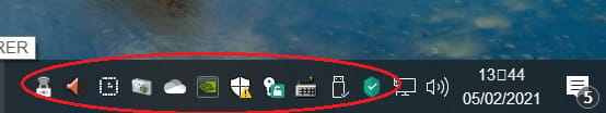

Suite à une mise à jour de W10-64, les icônes de la zone de notification qui étaient jusqu'à présent accessibles en cliquant sur la petite flèche se trouvent maintenant "étalés" à gauche de l'horloge dans la barre des tâches :
La manip qui consiste à cliquer sur un icône pour le déplacer en dehors de la barre des tâche ne fonctionne pas.
Que puis-je faire pour retrouver la configuration que j'avais avant ?

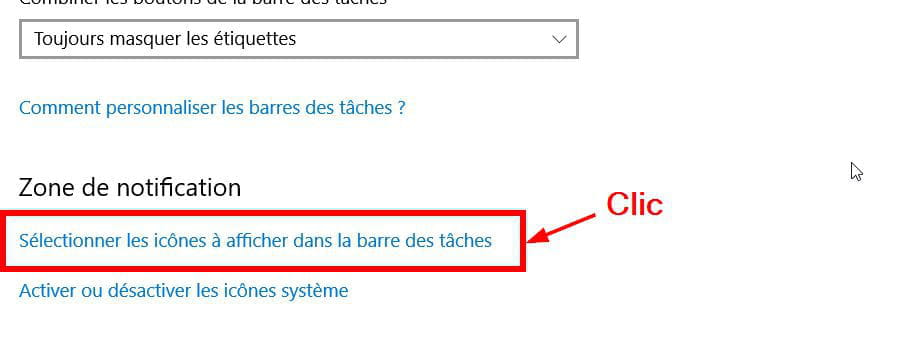

    Faites un clic droit sur la barre des tâches (dans une zone sans icônes) et choisir Paramètres de la barre des tâches dans le menu.
    Dans la fenêtre qui s'ouvre descendez jusqu'à Zone de notifications et cliquez sur la première ligne bleue.
    Dans la fenêtre suivante, laissez la première ligne sur Désactivé et sélectionnez les icônes que vous voulez voir dans la barre des tâches.

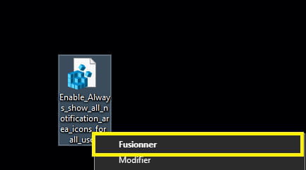

    3- Enregistre Enable_Always_show_all_notification_area_icons_for_all_users.reg
    Exécute le fichier reg
    Ou clique droit --►Fusionner
    Oui►Oui►OK

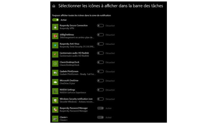

  5. Born_to_fly Messages postés 13 Statut Membre
    Ni le verrouillage-déverrouillage de la barre des tâches ni la modification du registre n'ont changé la situation :
    J'ai perdu les icônes de la zone de notification et je n'ai toujours pas la flèche vers le haut pour faire apparaître la fenêtre !

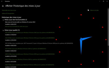

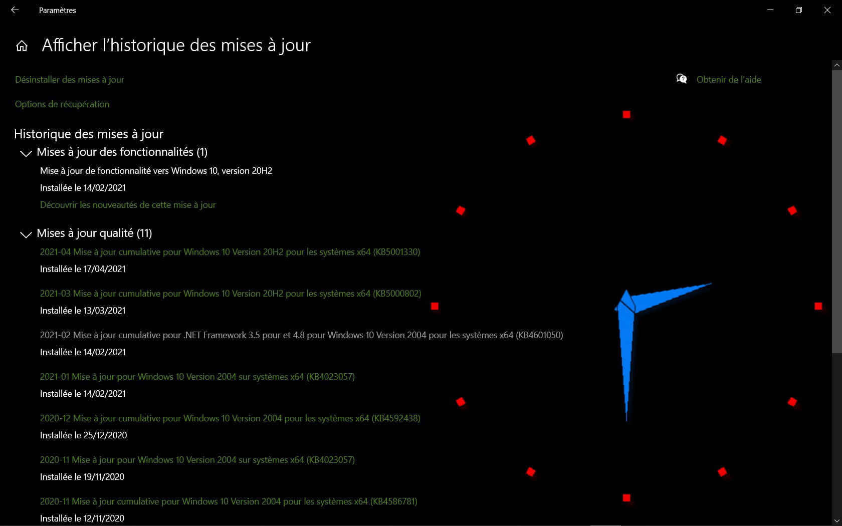

    Il y a eu des mises à jour Windows Update du 9 Fevrier 2021.
    Télécharge et installe-les si tu ne l'as pas faites.
    Va dans Parametres►Mises à jour et sécurité.
    Lance une recherche de mises à jour si tu ne vois rien.
    2 mises à jour:
    --► KB4601319 C'est une MAJ cumulative
    --► KB4601050 C'est une Framework
    Au redémarrage reprends l'explication de Pierr10 .
    C 'est sans la KB4598291 qui pose problème si présent dans l'historique des MAJ.
    Essai de la désinstaller avec ce tutoriel de Malekal que je salue.
    A+

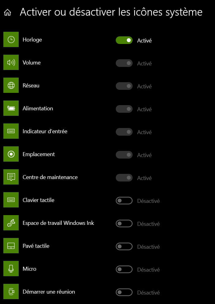

    Suite à une mise à jour récente, l'une de mas icône favorite avait été changée et en fouillant pour la restaurer, je suis "tombé" surcette page dans "paramètres" :
    Impossible d'activer les icônes "manquants". Est-ce là le début d'une piste ?

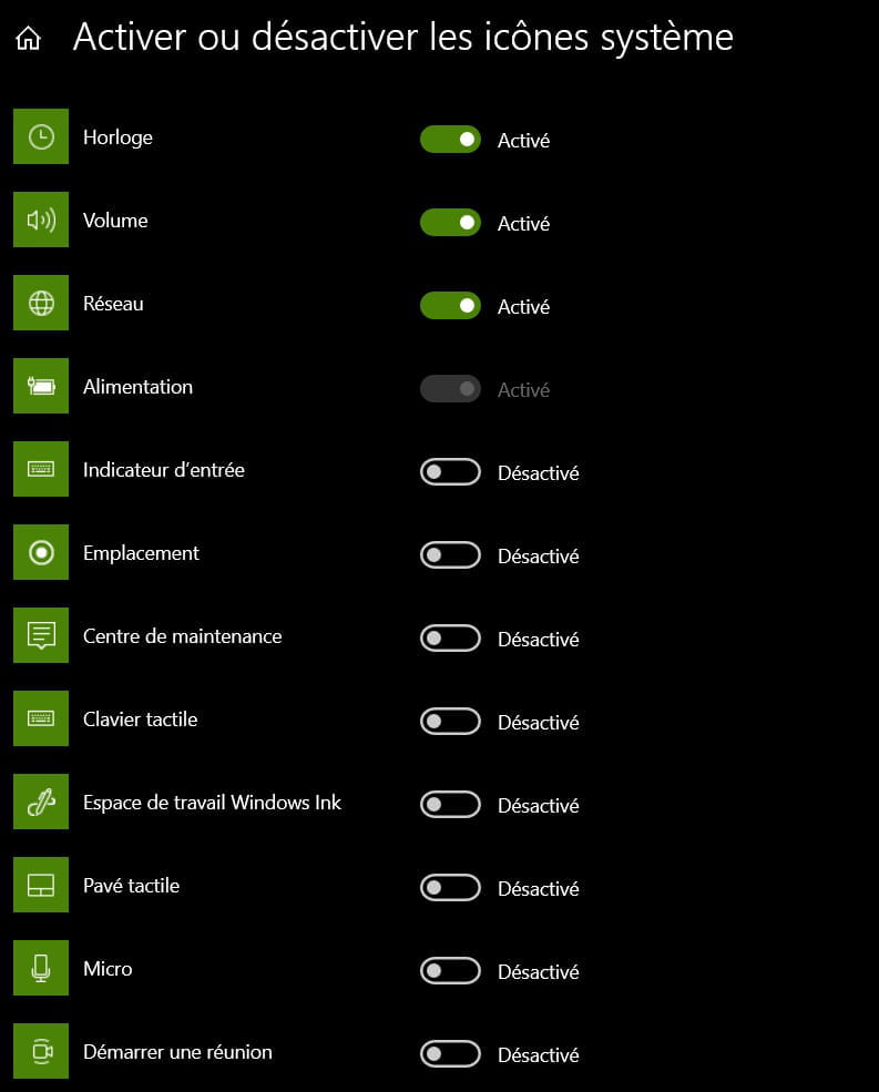

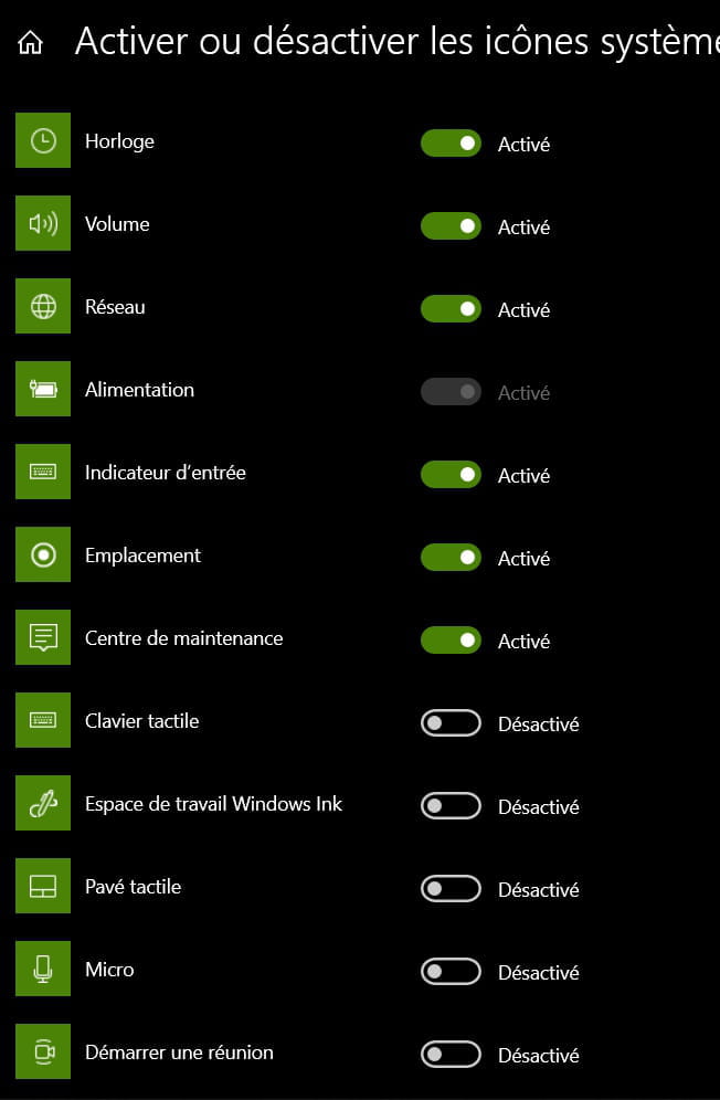

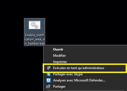

    Essaye ça pour débloquer les cases grisées'' Activer ou désactiver les icônes système'' :
    Réenregistrer NoTrayItemsDisplay
    1- Enregistre Enable_notification_area_on_taskbar.bat
    Clique droit sur le fichier .bat et exécuter en tant qu'administrateur.
    Redémarre le PC.
    2- Faire la procédure de Pierrot du message #2
    Et voir si les cases ne sont plus grisées en mettant en surbrillance les icônes souhaités.

    Windows Udpate semble bien à jour.
    Hormis peut-être la Framework KB4601050 de Fevrier 2021.
    Par contre, si j'ai bien vu la mise à jour "KB4601050"
    Tu la vois ou cette mise à jour ?
    Lance une recherche mise à jour et post une capture d'écran si tu as des MAJ à installer.
    Si rien ne s'affiche tu es a jour.

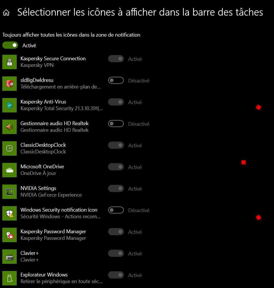

    Par contre, je viens de m'apercevoir de l'apparition de nouveaux petits icônes dans la barre des tâches (dont "réseau") qui "normalement devraient se trouver (certains du moins car il y en a trop !) dans la zone de notification.
    Il y a eu un changement dans les icônes système
    Il ne reste plus qu'à faire le ménage et à remettre la zone de notification accessible avec la petite flèche.

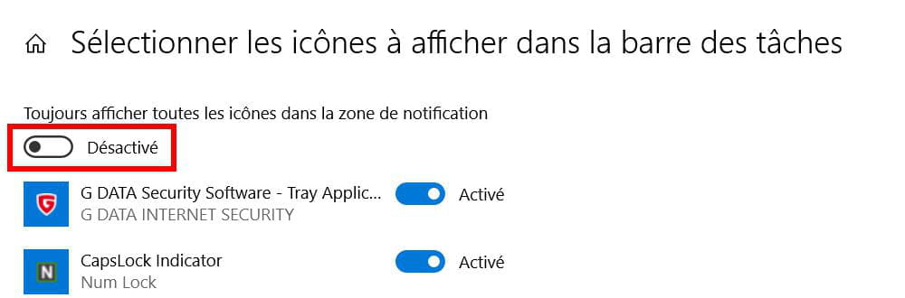

    Cette fois choisis --►Selectionner les icônes à afficher dans la barre des tâches
    Décoche la case --►Toujours afficher toutes les icônes dans la zone de notification

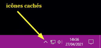

    Si tout est correct tu verras la petite flèche des icônes cahés.
    Reste les icônes ''système ''réseau'' et ''son'' voir ''batterie'' avec un PC portable.
    Coche la case ''Toujours afficher toutes les icônes dans la zone de notification'' pour voir tous les icônes.

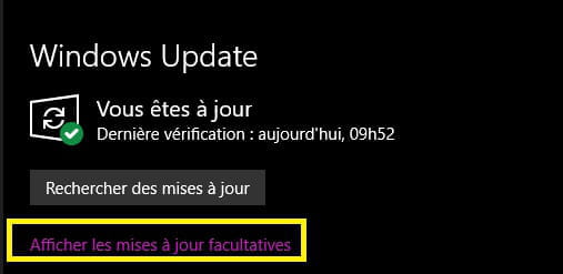

    La KB1601319 est une mise à jour Framework

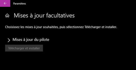

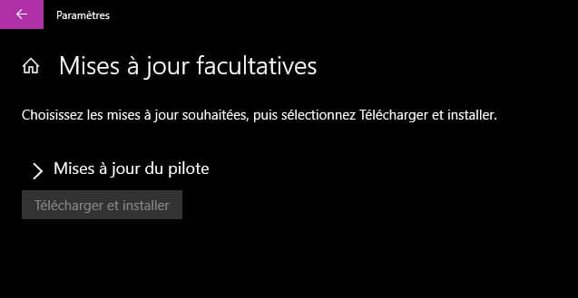

    Parfois, il faut que tu regardes dans les mises à jour facultatives pour la télécharger dans un premier temps puis l'installer dans un deuxième temps.
    Cache Mises a jour du pilote qui ne sers que si tu as un problème de pilote, en résumé tu fais, marche arrière du pilote qui merdouille.
    Si tu vois rien Windows Update est à jour.
    Même s’il te manque une framework Windows Update t'en proposera d'autres dans des correctifs de qualité, c'est remis à jour 1 fois par mois environs.

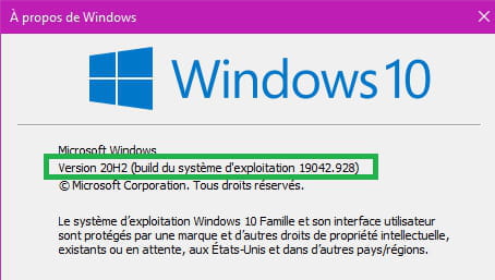

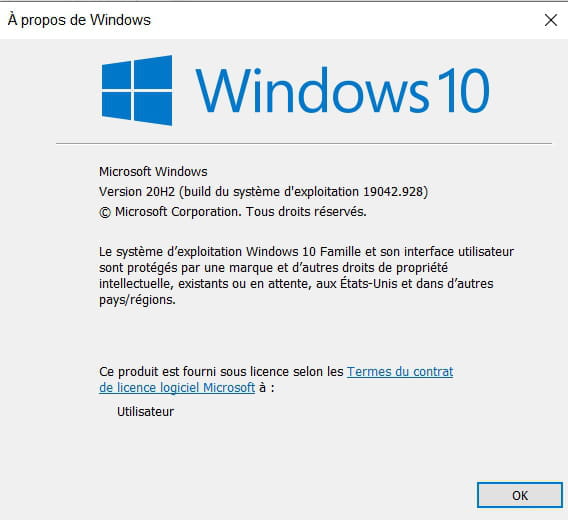

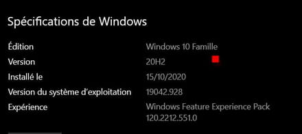

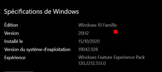

    Et pour vérifier la build de la version 20h2 dans la zone de recherche sur la barre des tâches tape ==► winver
    Note ou post la version du numéro de la build .
    Je suis à jour comme l'image ci-dessous avec la build 19042.928
    Vérifie de ton côté.
    Ton système d'exploitation est-il en 32 ou 34 bits ?
    Tu as oublié de le préciser.

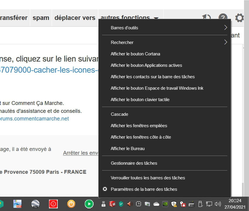

  13. Born_to_fly Messages postés 13 Statut Membre
    Bonjour Pistoune,
    Tu dis (en italique) :
    Clique droit sur la barre des tâches.
    Rubrique zone de notification (en bas de la fenêtre)
    Vu qu'il n'y a aucune zone de libre, le clic droit ne "donne" pas acces à "zone de notification" !

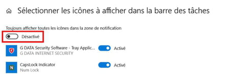

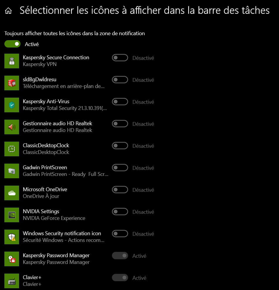

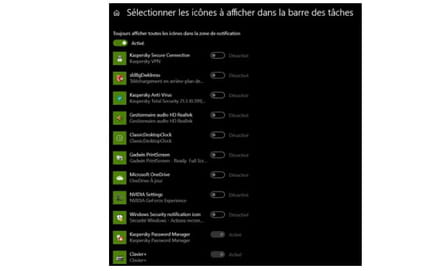

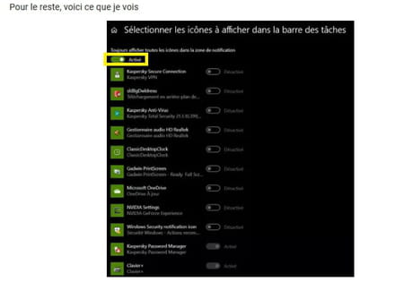

    Pour le reste, voici ce que je vois
    Mais je ne peux rien modifier ci-dessus !
    W10 64 bits
    version 20H2

  14. pistouri Messages postés 19010 Date d'inscription   Statut Contributeur Dernière intervention   Ambassadeur 8 731
    1- Pour l'image ci-dessous si tu décoches la case Selectionner les icônes à afficher dans la barre des tâches tu peux ensuite enlever la surbrillance pour retirer des icones sur la barre des tâches.
    On a fait revenir les icônes sur la barre des tâches, mais tu ne peux pas activer les icônes système.

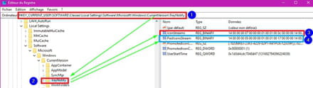

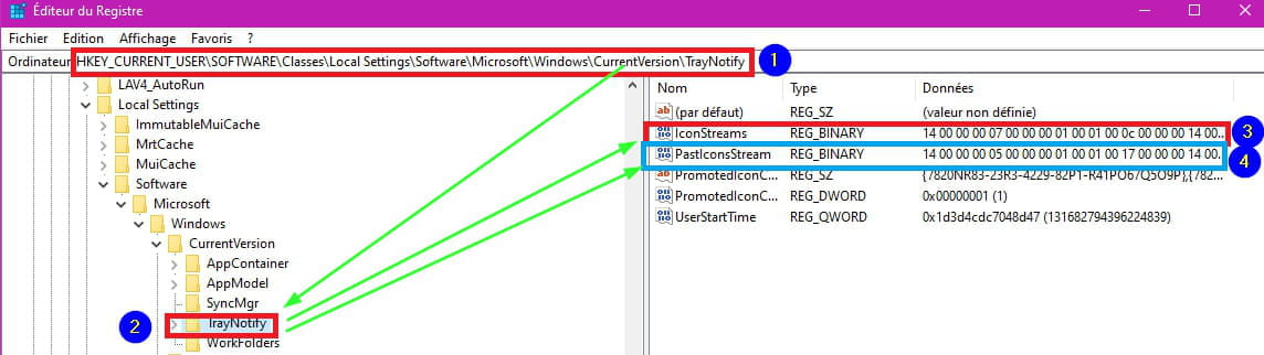

    Va à cette clé de registre
    HKEY_CURRENT_USER \ SOFTWARE \ Classes \ Local Settings \ Software \ Microsoft \ Windows \ CurrentVersion \ TrayNotify
    Dans le volet droit de TrayNotify supprime:
    IconStreams
    PastIconStream
    Redémarre le PC et test.

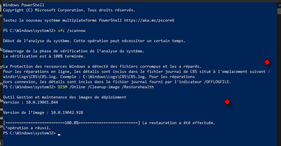

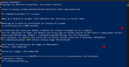

    4- Lance un DISM et SFC pour réparer les fichiers système.
    Le tutoriel
    Merci, pour la version 64 bits.
    Merci pour les captures d'écran.
    A+

    Après avoir décoché la case et modifié le registre, j'ai eu une petit place vide dans la barre des tâches pour un clic droit :
    mais toujours pas accès directement à
    <Rubrique zone de notification (en bas de la fenêtre)
    Cette fois choisis --►Sélectionner les icônes à afficher dans la barre des tâches
    Si tout est correct tu verras la petite flèche des icônes cachés.
    J'ai donc tenté la réparation :
    Comment joindre le fichier ?
    J'ai redémarré le PC et j'obtiens :
    Pas de changements donc !

    Inutile de joindre le fichier DISM ou SFC.

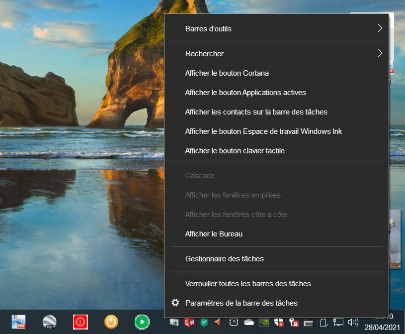

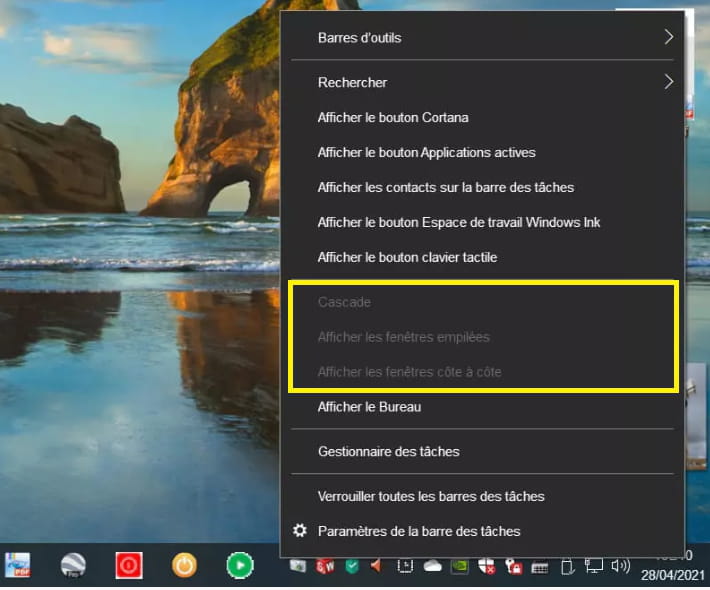

    Tu as 3 lignes grisées.
    C'est étrange et pas trop normal !
    Tout comme tes cases ''Activer ou désactiver les icônes système''.

    Ça ne "marche" pas !
    Ni la flèche, ni le carré n'apparaissent.
    L'icône reste "collé" au curseur et tout ce que j'obtiens, c'est un déplacement des icônes à gauche de l'horloge.
